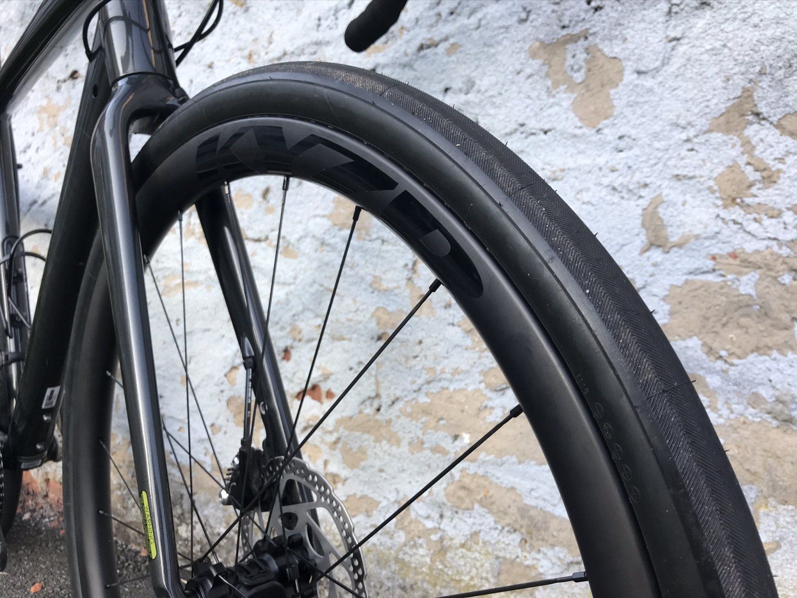

So, hab jetzt mal die erste Runde mit den neuen Schluffen gedreht.
Die 35er GK Slick bauen mit fast 38mm ganz schön breit auf meinen neuen Kyzr Laufrädern mit 32mm Felgenaußenbreite! :daumen::
Hab jetzt erstmal 2,7 bar hinten und 2,4 vorne rein, bei meinen 85kg.
Laufen so ganz gut, aber ich denke, ich kann noch etwas mit dem Luftdruck runter.
Was meint ihr?
Versuch macht kluch. Ich versuche einfach durchschläge zu vermeiden.
Edith. Hab jetzt mal die challenge latex Schläuche verbaut, fährt sich super mit dem conti urban in 35mm.den unterschied zu butyl Schläuchen merkt man auf jedenfall.

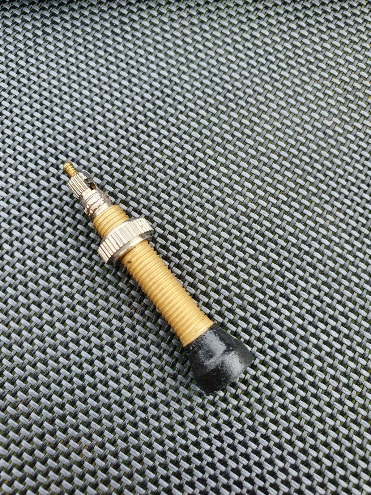

ich versuche mich seit 1 Stunde am Tubeless. Weiß einer ob die Donnelly Xplor überhaupt tubeless sind? Laut I-Net sollten sie das....
Irgendwie bekomme ich das Dingen nicht dicht, die Flanke legt sich nicht ans Felgenhorn; viel zu steif.
EDIT: Nun sitzt er nach weiterem Kampf gut, dicht ist er dennoch bei weitem nicht, überall süppt es raus.
Die bekomme ich mit der SKS Pumpe gar nicht rein. Habe den Reifen wieder gelöst, teils ist das originale Felgenband umgeklappt gewesen, habe ich nun wieder ordentlich gemacht, Reifen wieder angelegt, the same! Sogar das Ventil habe ich nun mal gewechselt noch... was ne Sauerei hier :oops:
EDIT: Reifen ist mit Luft befüllt, ich bin platt! Ich habe irgendwie das Ventil als Störenfried, ich muss die Überwurfmutter jetzt bombenfest mit der Zange (leider beim Wechsel natürlich suboptimal) ziehen damit es dicht ist. Dann ploppte es und war wie gewohnt dicht.
Ventile: https://www.bike24.de/p188263.html
EDIT 2: 4,5 bar drauf. Ich habe den Reifen nun von Milch aussen befreit, also mit dem Gartenschlauch abgespritzt. Fazit: Überall Übergang zu Reifen kleine bläschen :(
Ein geklebtes Felgenband hast du aber drinnen, oder? Jetzt hilft schütteln schütteln und ab und zu mit Seifenwasser einsprühen dann siehst du wo es noch durchdrückt!
Und dann ab auf die Piste!
Das Band war in der Felge, sollte geklebt sein, nur die Ränder lassen sich etwas umlegen. Um schüttel schon die ganze Zeit, meine Frau schüttelt ebenfalls - nur halt den Kopf :)
Ventile sollten aber passen ...?!
