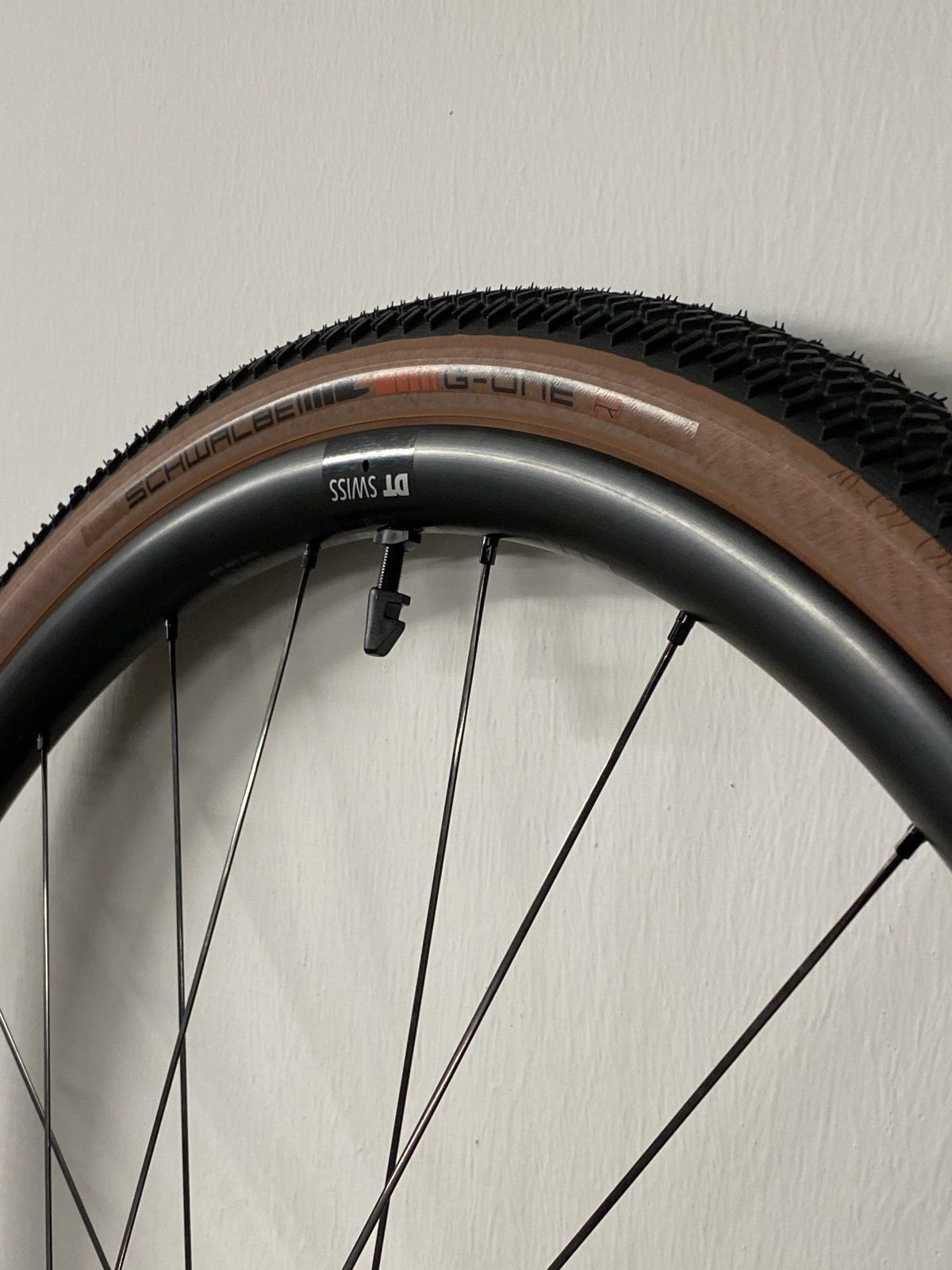

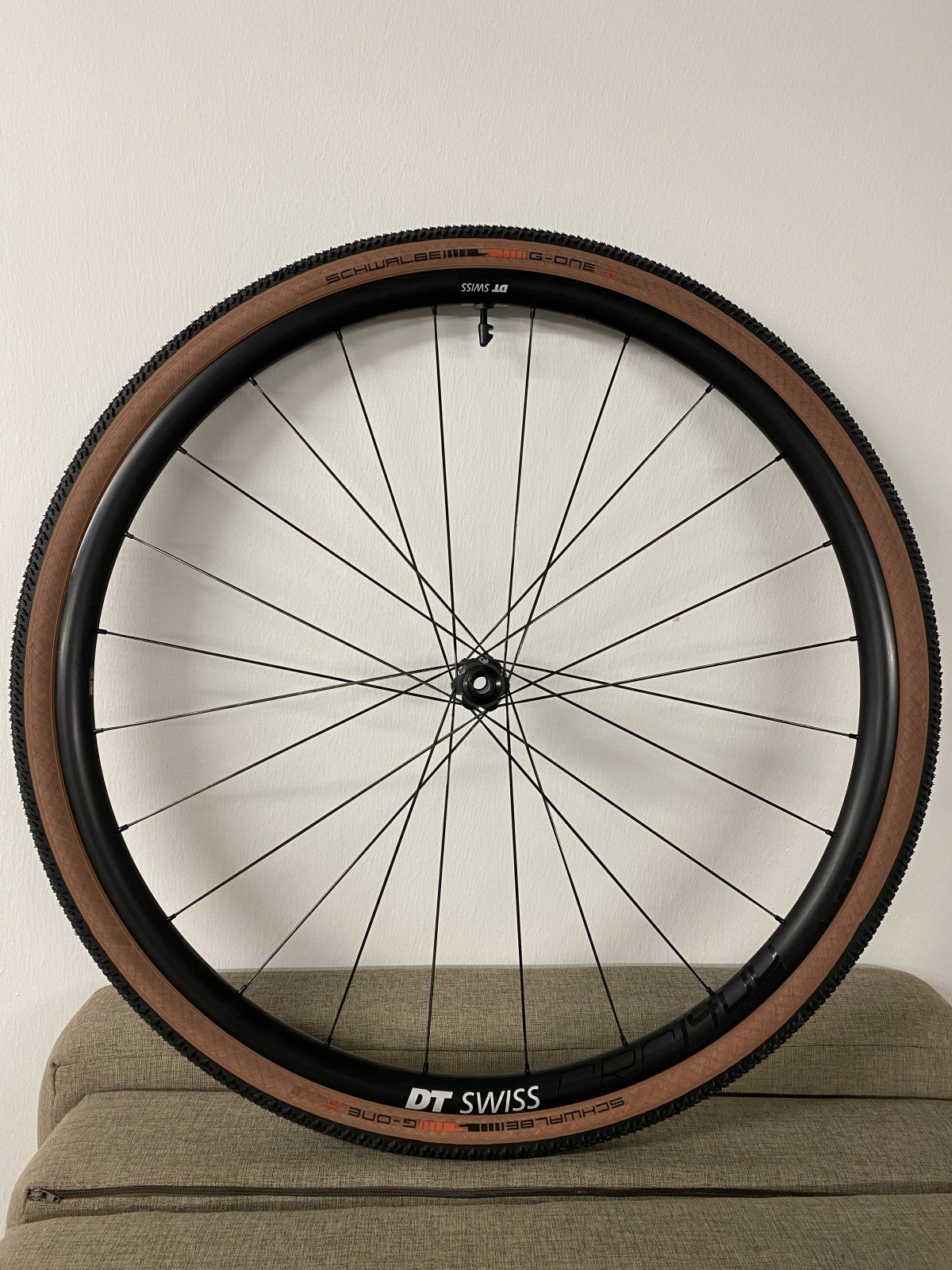

Hab jetzt mal den G-One R in 40mm auf die DT Swiss CRC Spline montiert.
So einfach hatte ich es noch nie.
Mit Reifenheber aufgezogen. Hab vorher Felge und reifenwulst mit Schwalbe montageflüssigkeit eingeschmiert, dann aufgezogen, ventilkern raus, Milch rein, ventilkern rein, booster kurz dran, direkt rundum geploppt und danach mit standpumpe eben aufgepumpt. Alles sofort absolut dicht. So soll‘s sein.
Dagegen quäle ich mich bei meinen aerycs GCX Terra mit jedem Reifen ab, weil die einfach nicht richtig wollen. Springen schwer auf, sobald Luft runter ist, rutschen die wieder zurück in die Mitte…
Reifen sitzt auf der dt Swiss Felge mit 22mm Maulweite und Hookless auch super. :)
