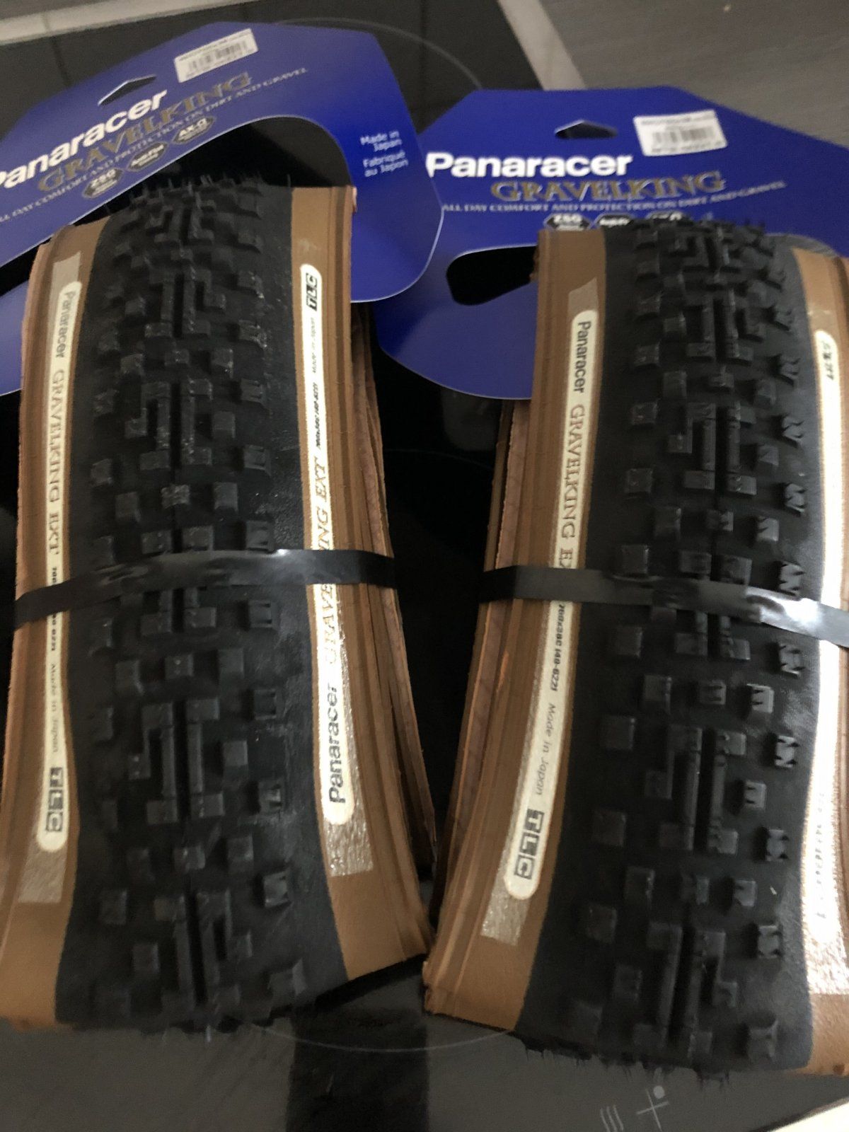

Bei den Gravelking Ext ist mir nicht ganz klar, was das Profil mit diesen Stollen bringen soll? Hatte einige hundert km den EXT als 33er am HR, vorne Mud. Mit Schlauch brauchten beide recht viel Druck trotz 23c Felge.
Dann lieber den SK oder wenn es Nass und schmutzig wird direkt den MUD. Der reinigt sich schnell wieder und ist tubeless aktuell (jetzt 33er, vorher aber 3tkm 35er mit echten 38mm) sehr gut.
Erkläre ml bitte was du meinst. Ich verspreche mir mehr Grip bei Matsch und losem Untergrund, wo mein Schwalbe G-One Allround nicht mehr "kann".
Na ja. Dann berichte doch deine Erfahrungen. Hatte ihn ja nur am HR und eben in schmal. Da war er ähnlich wie der SK, also guter auf allen Böden. Hatte den EXT genommen, um hinten ggf. Etwas mehr Pannenschutz zu haben beim Betrieb mit Butylschlauch.

Bin gespannt welche Erfahrungen Du machst. Ich habe bisher auch 35 mm G-One allround montiert und jetzt die Gravelking Ext Plus in 700x38. Mehr Grip im Herbst bei feuchten Bedingungen ist das Ziel. Die G-One hatten bei mir echte 36mm, die Gravelking ca. 37mm. Von daher kaum ein Unterschied.. erste Ausfahrt
