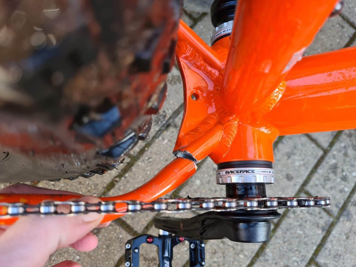

ja, ich weiss was du meinst
ob 3 Jahre fast ausschliessich mit Anhänger (Gesamtgewicht 120kg max komplett) das verursacht haben .. keine Ahnung.
Gab vom Hersteller zum Glück nen neuen Rahmen, auf 3 weitere (oder lieber mehr) schöne Jahre :)
Das sieht übel aus. Was war das für ein Rahmen? Wir kommen insgesamt auf ca. 110kg komplettem Systemgewicht. Da ist dann alles mit drin.

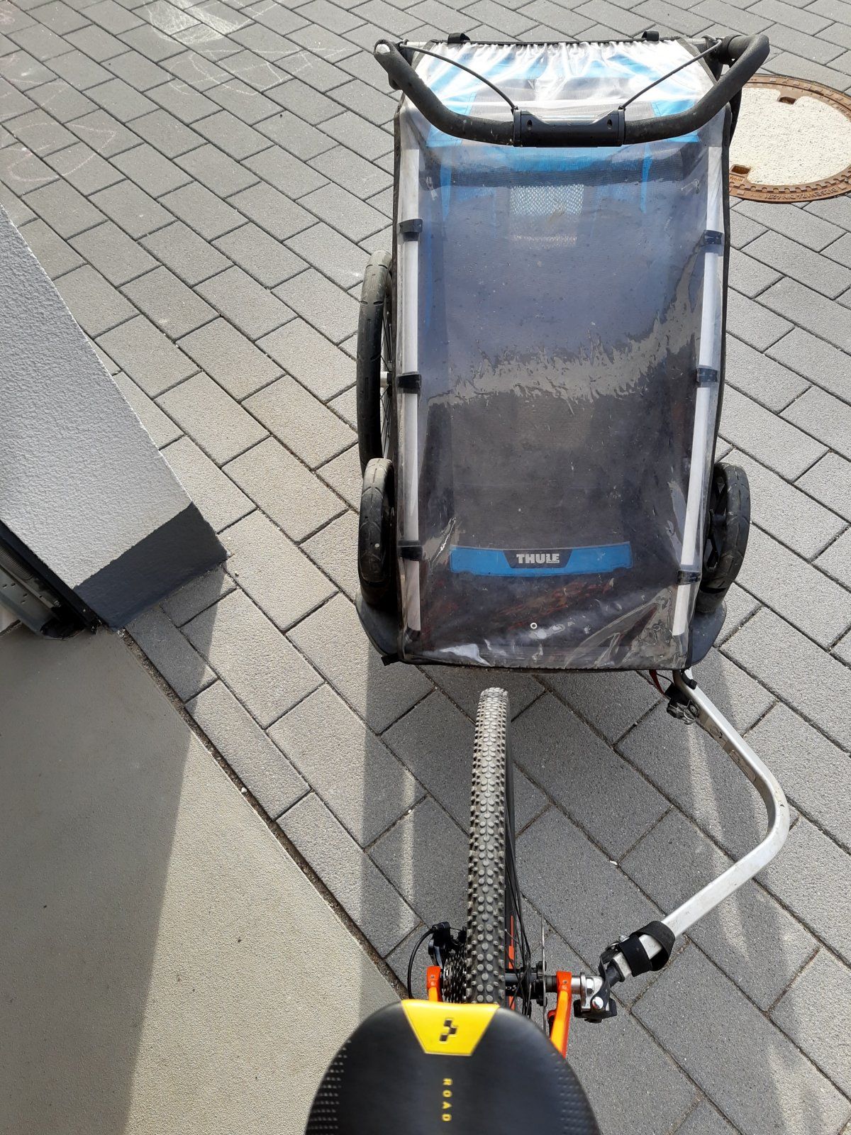

Ich habe mal ne Frage:
Ist bei euren Thule der Versatz auch so extrem?
Bild 1: schmal mit Plane - Gravel Cube Cross Race 1 ~160mm
Bild 2: Merida Bige One Seven ~165mm
Bei meinem neuen Trek Top Fuel ist der Versatz noch größer (193mm Achse).

Ein weites Problem was ich dem Versatz und in einem Fall auch meiner Fahrweise zuschreibe, ist das es bei kurzen einseitigen Kantenüberfahrung (ab ca. 3cm und 20km/h) der Anhänger sehr leicht zum umkippen neigt. Vor allem wenn er leer ist. (Bild 4)
Die Fragen die sich mir stellen:
Habe ich was Falsch gemacht bei der Montage?
Bekomme ich den Anhänger mehr zentriert? Ohne nen 2er zu kaufen.
Ist mein Fahrstil zu "rücksichtslos"?
Bekomme ich den Mosgummi-Grifftape als Ersatz?

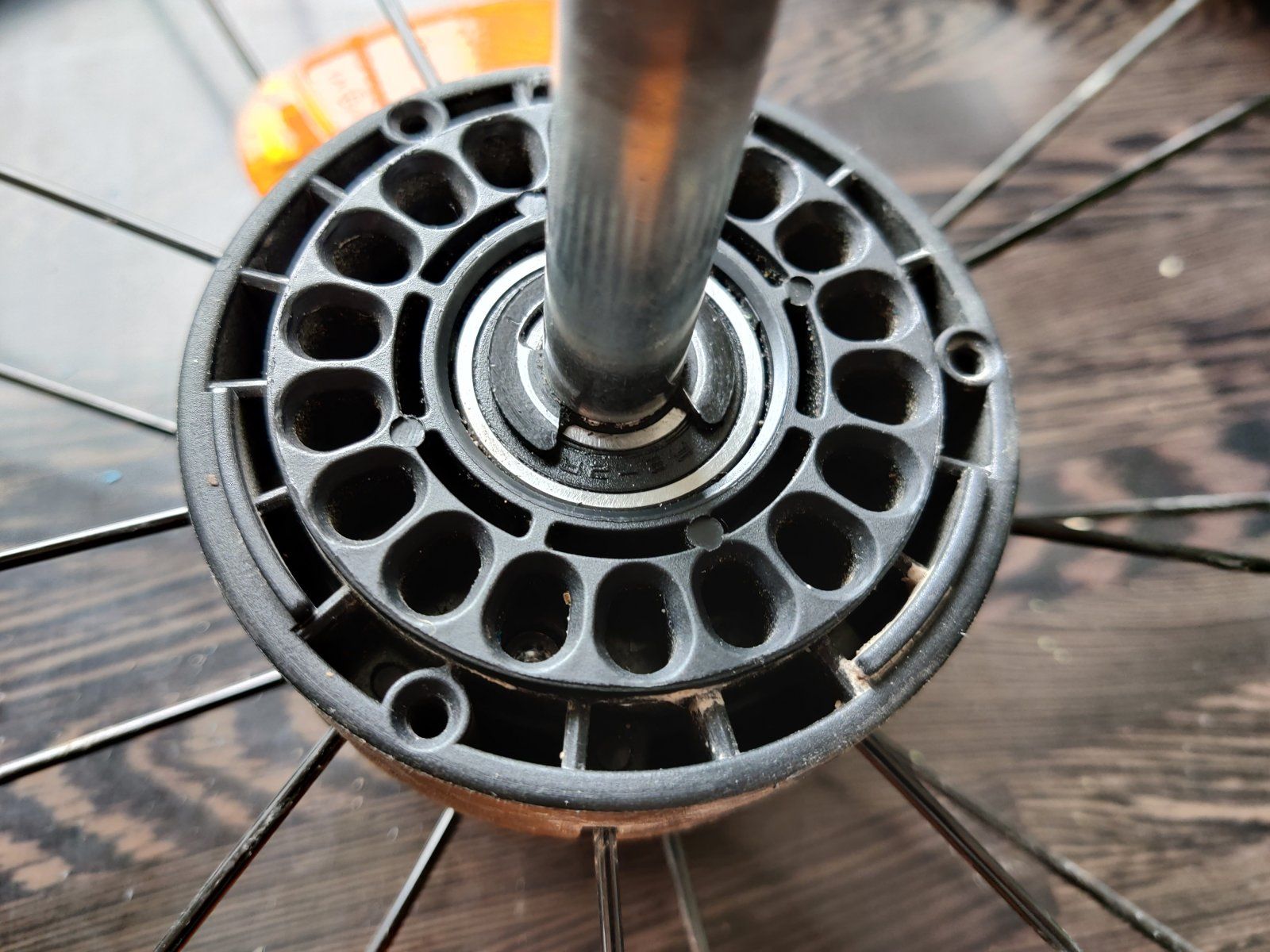

ich bin mache gerade 'nen Frühjahrsputz / check und wollte auch meinen Thule Chariot Cross 2 bissel gründlicher reinigen und pflegen. Habe dazu schon die Versa-Wings (die Halterungen von den Vorderrädern/Deichsel) aufgeschraubt und bissel Dreck rausgeholt.
Als nächstes wollte ich mich noch an die Räder machen, da in der Thule Gebrauchsanleitung folgendes empfohlen wird: "Reinigen Sie die Radachsen und schmieren Sie alle freiliegenden beweglichen Teile mit Fett oder Öl." Leider konnte ich ich bisher keine detailierte Anleitung finden, was ich da genau schmieren soll. Anbei mal ein Foto. Kann mir da jemand von euch weithelfen?

der Einsitzer kippt bei flotter und falscher Fahrweise (Baumstümpfe, Bordsteinkanten, etc) gerne um, leer noch schneller als voll. Er mag es nict, wenn man in Linkskurven Gas gibt. Man kann aber auch den 2er Chariot mit 2 Kindern aufs Dach legen...
Es gibt 20 cm lange Moosgummigriff als Ersatz - ob Du die allerdings über die neue Bügelkonstruktion drüberschieben kannst? Als Alternative nimm Lenkerband * (Rennrad)
Schmieren: Du sollst den Mechanismus zum Lösen der Achse schmieren, also den Stift und die Kugel
Der Rahmenbruch ist interessant - mir ist die Schwinge am AZUB max auch in der Kettenstrebe gerissen. Die Anhänger waren an der linken Seite der Achse angehängt.
Mahlzeit,
an der Stelle wirken dann die meisten Kräfte.
(Hebelgesetz)
Je nach dem mit was und wie geschweißt wurde, reißt entweder die Schweißnaht oder das Material kurz davor.
In dem Fall oben war wohl gut geschweißt.
Also ich werde mir den Queridoo Kidgoo jetzt doch nicht an mein Cannondale Flash Alu hängen…. Ist mir zu riskant.
Ich werde mir was schweres holen um das Teil zu ziehen.
@RadixBen bitte die Hebelverhältnisse erläutern
Wenn der Anhänger an einer Seite der Achse befestigt ist, wirken bei jeder Beschleunigung (positiv wie negativ) die Kräfte nicht gleichmäßig auf beide Enden. Die Achse ist der Hebel.
Streck mal deine Arme aus, leg dir einen Besenstiel in die Armbeugen und die Hände auf den Kopf.
Dann lässt du eine zweite Person an einer Seite vom Besenstiel horizontal drücken und ziehen 😉
https://de.m.wikipedia.org/wiki/Scherung_(Mechanik)
dazu hatte ich mir auch extra das FatBike angeschafft :ka:
kann dir wohl mit jedem Rahmen passieren ..
das neue WO hat allerdings dort nun noch eine Versteifungsstrebe zusätzlich eingebraten, mal schauen
