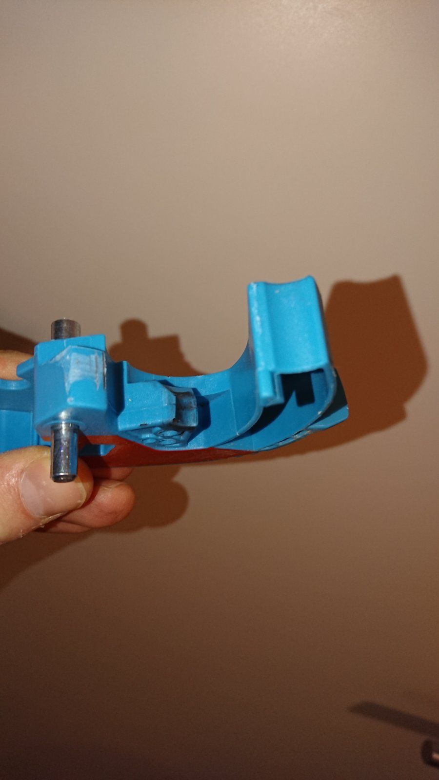

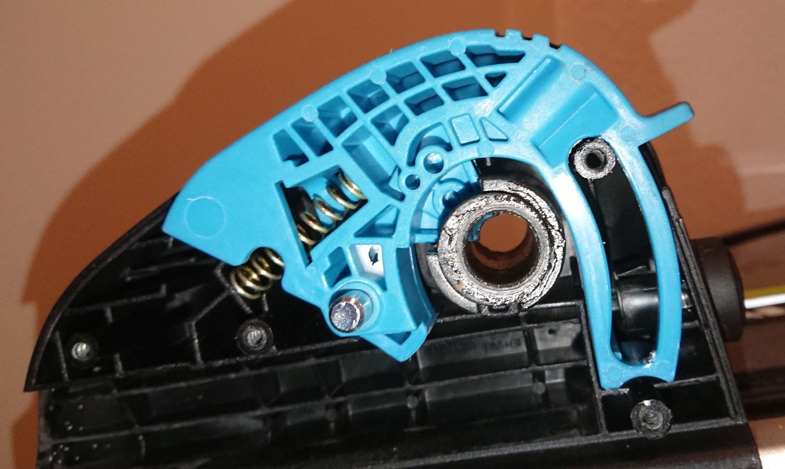

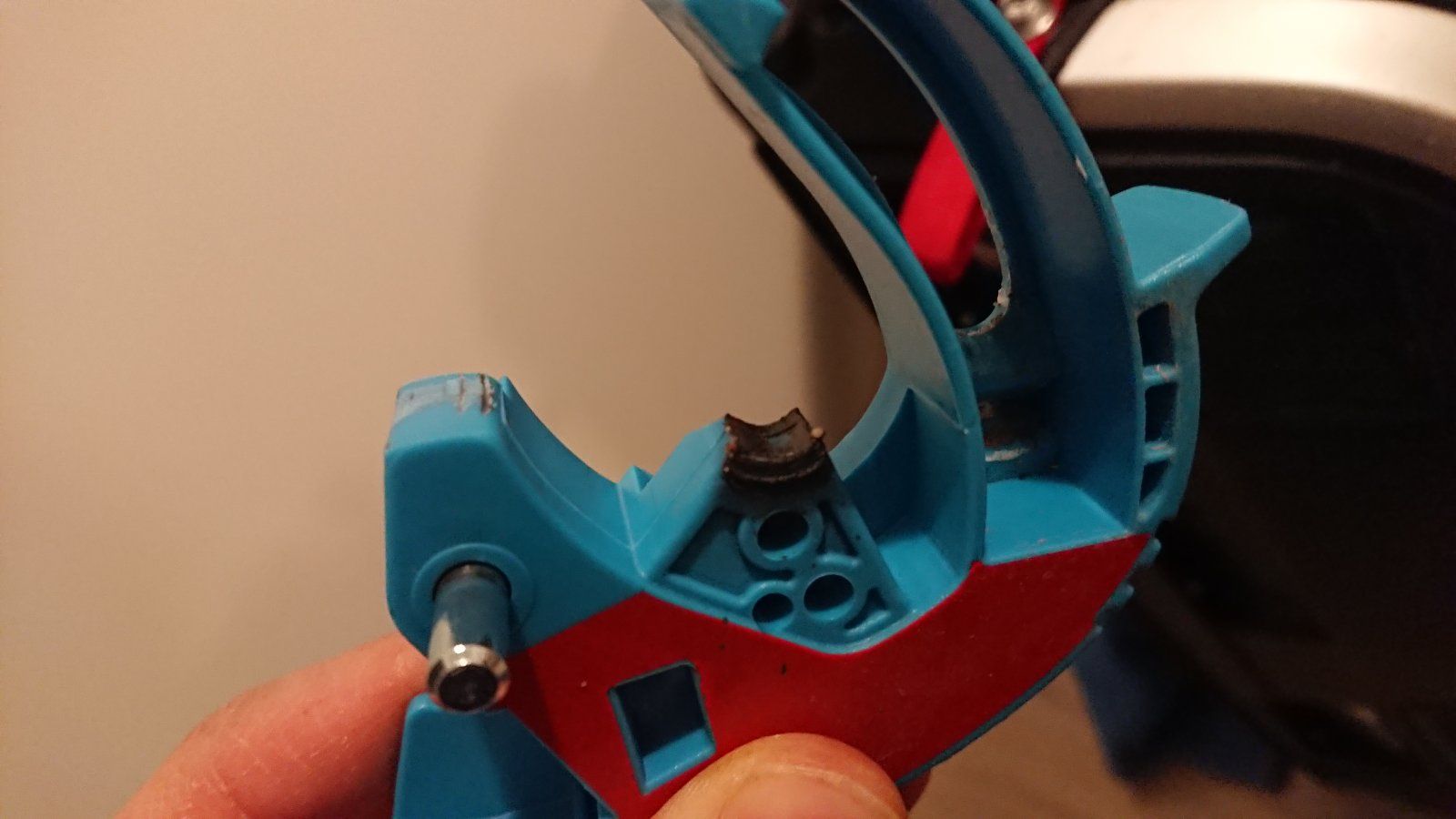

Ein weiteres Problem beim Thule Chariot Cab 2: Wenn man den Wagen mit den Buggyrädern auch nur über kleine Unebenheiten schiebt, klackert es vorne bei der VersaWing-Aufnahme. Da hat der Metallbolzen wohl viel zu viel Spiel oder ist nicht gut verarbeitet.
Habe nun für diejenigen, dies es interessiert, Fotos vom Inneren der VersaWing-Aufnahme gemacht (siehe unten). Es wird deutlich, dass es keine Möglichkeiten gibt, da etwas zu tunen an dem Plastikbolzen (wo dunkler fettiger Schmutz ist), der ein Durchrutschen der Radachse nach unten verhindert. Schade! Falle jemand eine Idee hat, wie man den Bolzen "dicker" machen könnte, würde ich mich freuen über einen Tipp.
Auf Antwort von Thule warte ich immer noch
Nach 2 Monaten habe ich nun endlich über meinen Händler, der den ganzen Anhänger eingeschickt hat, neue Laufräder erhalten. Nach Einschicken des ganzen Anhängers dauerte es nur 1 Woche. Fazit lautet also: Erst wenn Thule ein dickes Paket vor die Türe gestellt bekommt, reagieren die...
