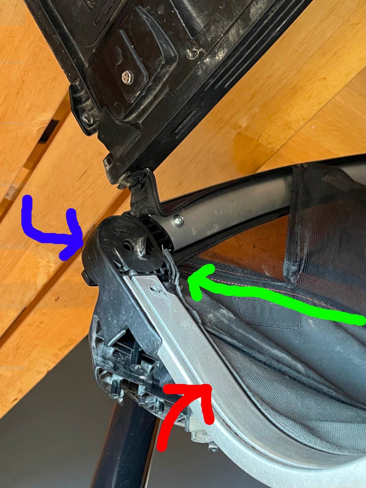

Hallo zusammen,
hat jemand von euch schon mal einen Versa Wing an einem Thule Chariot Cross 2 getauscht? Bei mir ist da innendrinnen leider etwas abgebrochen. Im Internet hab ich sehr wenig dazu gefunden, nur das folgende Video:
Leider ist in dem Video an einer Stelle, an der nicht weiterkomme, ein Sprung. In dem Video wird das auch anhand eines Cabs gezeigt, wo das vllt. sogar noch ein bissel einfacher ist als bei einem Cross.
Ich hänge konkret an folgender Stelle: Ich habe alle Schrauben vom VersaWing (blauer Pfeil) entfernt. Um ihn von der seitlichen Rahmenstange (Unter dem Stoff beim Grünen Pfeil) abzuziehen zu können, müsste ich erst irgendwie die rot markierte, vordere/untere Stange vom Rahmen entfernen. Ich kriege die auch ein bissel raus, aber nicht ganz, außerdem hab ich Angst dass ich sie später nicht wieder drauf kriege. Hat jemand von euch eine Idee? In dem oben erwähnten Video sagt er nur, dass man alle Teile so 3 bis 4 cm bewegen kann.
Besten Dank.
Viele Grüße
Turbogravel
