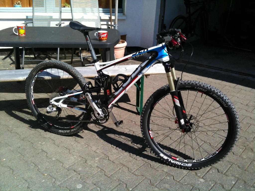

Bekomme in den nächsten zwei Wochen mein Sting :) ist ein 2010 Modell, da ich aber die Buchse haben will und nicht messen kann konntet ihr mir sagen welche ich genau brauche ??
Noch ne frage, Cube hat beim Kurbeigehäuse irgend ein kommisches maß man sagte mir es sei kein echtes BB30 konnt ihr mir vielleicht helfen suche eine Leichte Kurbel zum verbauen weiß allerdings nicht worauf es jetzt ankommt ?

Die Buchsen haben 55mm bzw 19mm Einbaubreite. Das Innenlager ist ein PressFit Standard BB92 (Shimano BB91-41).
Für eine Sram Kurbel brauchst du dann GXP PressFit. PressFit 30 kannst nicht nehmen, da dort der Innendurchmesser 46mm ist. Bei BB92 dagegen nur 41mm Durchmesser. BB30 hat Innendurchmesser 42mm. Die Kurbelachsen haben da 30mm Durchmesser, Shimano HT2 dagegen 24mm.
Bei PressFit werden die Innenlager eingepresst, nicht verschraubt.

Gabel Laufräder und die Kurbel werden noch getauscht, bei der Bremse bin ich mir nicht sicher sagt mal was zu dem Rot ??
Habt ihr Vorschläge für eine Kurbel ?
Grüße Ike

was für ne Gabel machst Du rein?
Ich finde das rot passt nicht zu dem "restrot" - ist natürlich Geschmackssache...
