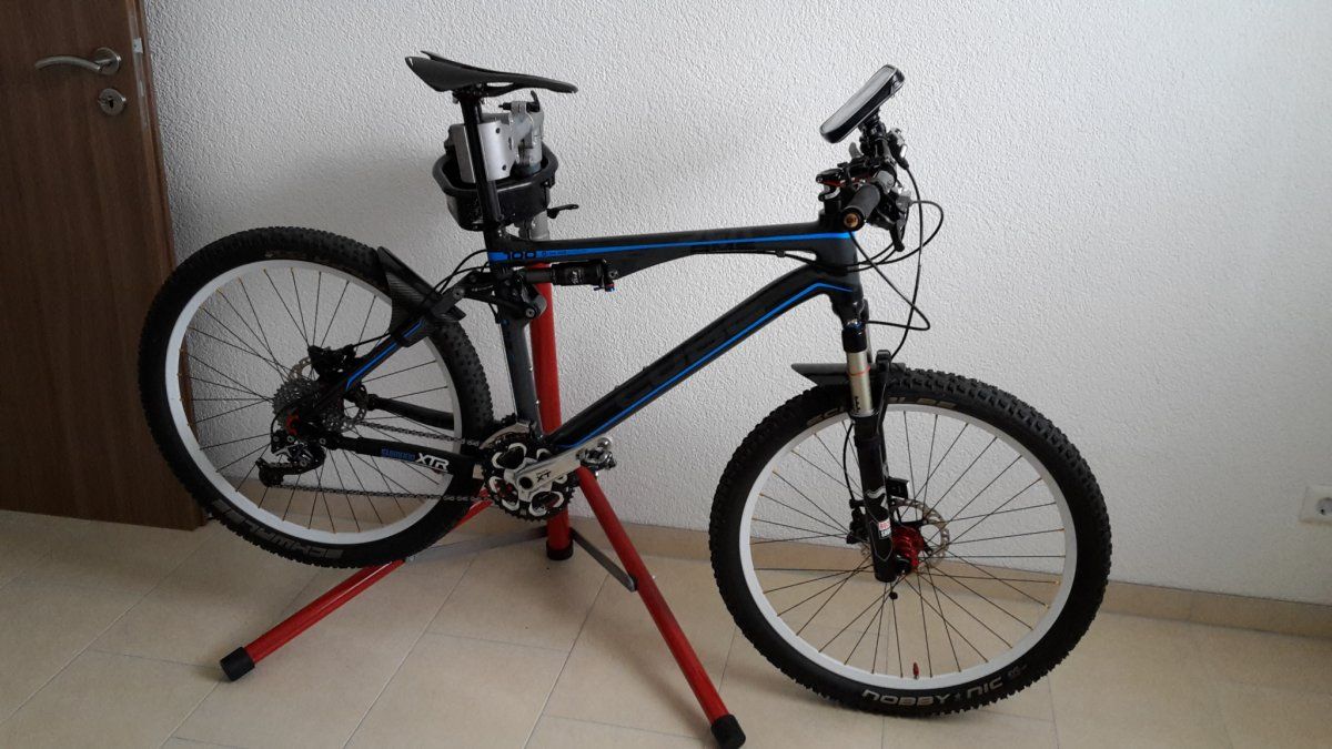

hatte vorher ein Sting HPC 120mm, habe nun aus Kulanz von Cube ein AMS 100 HPC Race Teamline bekommen...
Cube hatte keinen anderen Rahmen in 26" mehr auf Lager, nun überlege ich, ob ich die 120 iger Reba einbaue oder auf einen komplett anderen Rahmen bzw. ganz neues Bike gehe...
Wirklich ein schönes Teil!
Den gleichen Rahmen hatte ich auch schon im Visier, aber wegen geänderter Zugführung, Pressfit und anderen Bremsscheibenaufnahmen hatte ich mich dann für den Vorgänger entschieden...
Danke!
Ja, kann auch nicht meckern... inkl. Dämpfer!
Aber leider nicht mein vorriger Federweg, und für Touren bei uns im Mittelgebirge etwas zu wenig... :(
Soso 100mm Federweg reichen nun also schon nicht mal mehr für Mittelgebirgstouren... hätte ich das damals nur gewußt, wäre ich mit meinem AMS100 niemals in die Alpen gefahren ;)
Gib dem Rahmen mal ne Chance, du wirst schon nicht enttäuscht werden!
