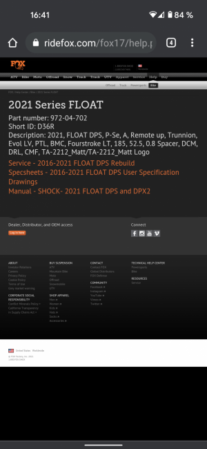

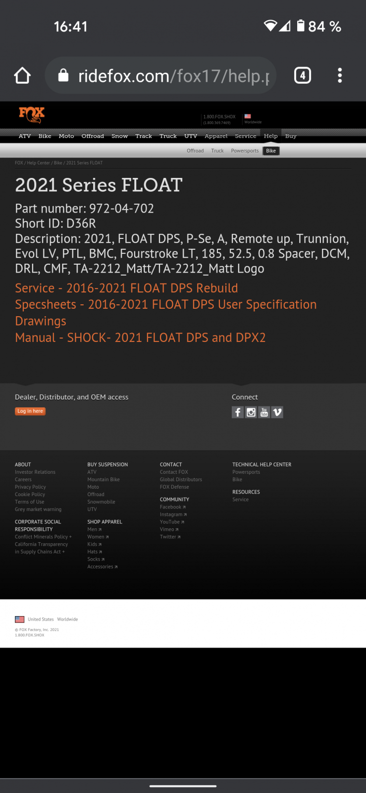

Die FOX ID besagt beim Fourstroke LT 185x52,5.
Ich habe mir soeben aber das BMC "Workbook" 2021 besorgt und in dem steht 185x55 beim Fourstroke LT... Interessant... Vll ein Umrechnungsfehler von Fox...

Part number: 972-04-702
Short ID: D36R
Description: 2021, FLOAT DPS, P-Se, A, Remote up, Trunnion, Evol LV, PTL, BMC, Fourstroke LT, 185, 52.5, 0.8 Spacer, DCM, DRL, CMF, TA-2212_Matt/TA-2212_Matt Logo
SUPPLIERMODELPN#DESCRIPTION
FOXFLOAT DPS, P-SE972-04-7022021, FLOAT DPS, P-Se, A, Remote up, Trunnion, Evol LV, PTL, BMC, Fourstroke LT, 185, 52.5, 0.8 Spacer, DCM, DRL, CMF, TA-2212_Matt/TA-2212_Matt Logo
