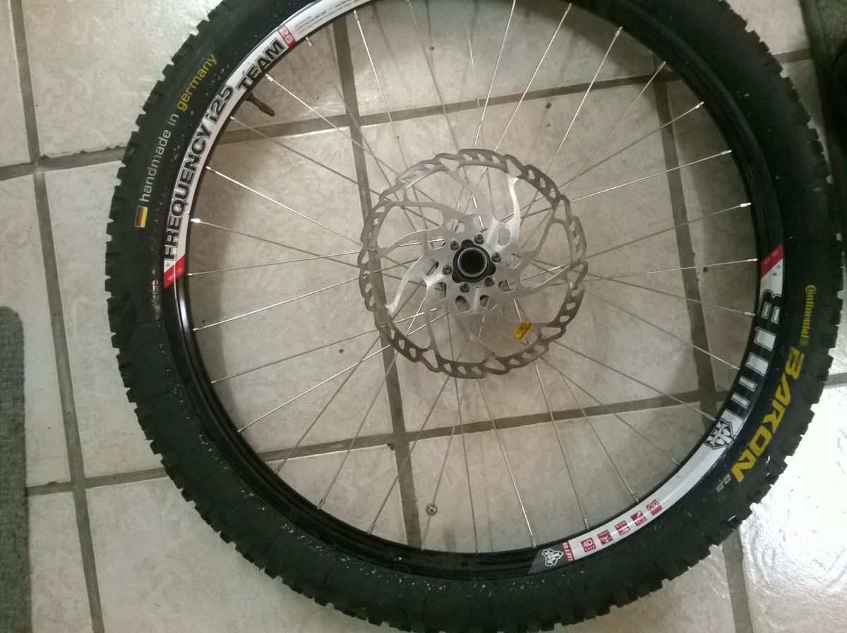

Nachsatz: Er bleibt auch nach dem 5. Aufpumpen und mit erneutem Einfüllen von Dichtmilch nicht dicht sondern schwitzt an vielen Stellen siehe auch Bild).
