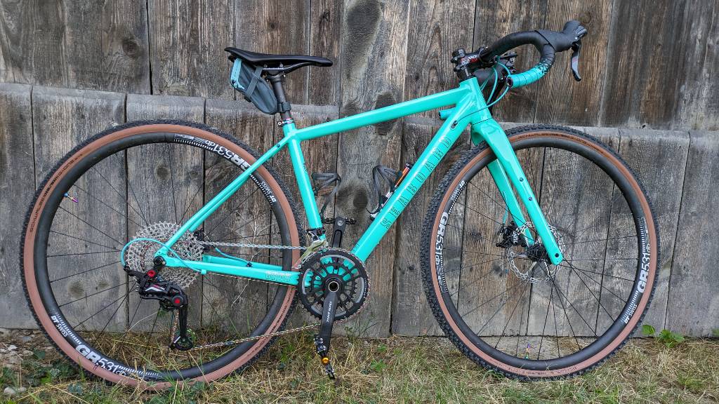

Auf Basis des Seaboard GR02 und einigen weiteren China Teilen habe ich ein Gravel Bike aufgebaut. Ein paar Erfahrungen hierzu:
Rahmen
Seaboard GR02 Gravel Aluminum Rahmen
https://de.aliexpress.com/item/1005004687746073.html
333€ inkl. Versand und Zoll/EUSt durch Verkäufer, 8 Wochen Lieferzeit. Komplettes Set inkl. Steuersatz, Expander, Schaltauge und Achsen. Rahmen wiegt in XS 1580g, Carbon Gabel 445g. Lackierung top, Verarbeitung Aufnahme Steuersatz, Gewinde BSA Innenlager und Flatmount Bremsaufnahmen problemlos.
Geometrie nah dran am Michl28:
https://bike-stats.de/geometrie_vergleich?Bike1=Seaboard_Gr02_2023_44&Bike2=Vpace_Michl28_2023_One
Kurbeln
Goldix ultralight children's hollow one-piece crank set 155mm
https://a.aliexpress.com/_EQMivj1
Rauhe Kanten, nicht schön verarbeitet, schlechte Pedalgewinde, vermutlich nur bis zur Hälfte das Gewinde sauber geschnitten. Aufnahme für Kettenblatt wohl nicht ganz Plan, zumindest eiern verschiedene, sonst problemlose Kettenblätter.
Und kein zur Länge und für Kinder passender Q-Faktor. Wieder demontiert und 152mm Kurbeln von EatDirt montiert - Kosten mit Lager und Kettenblatt ungefähr das doppelte des Goldix Sets, die Kurbeln sind es aber schonmal Wert und mit 520g auch ~30g leichter.
Schaltung
Sensah SRX & Empire Mix 2x11 (aus Bestand, beim SRX Schaltwerk gibt es eine neue Version) mit 11-46 Ztto SLR 2 Kassette und Senicx 30-46T Kettenblatt. Kapazität von Schaltwerk ist ausreichend hierfür. Schaltwerk hat noch etwas Spielraum bei groß/ groß und spannt die Kette noch bei klein/ klein ausreichend.
Sonstiges: Naben Ztto M2, Sattel und Sattelstütze ElitaOne, alles problemlos und auch schon auf anderen Rädern länger im Einsatz. Bremsen Juintech F1 aus Bestand. Seaboard Gabel baut schon +20mm auf, Juintech F1 ebenso, damit minimal 180mm Scheibe vorn.
Und noch ein Bild des fertigen Rads, noch mit Goldix Kurbeln. Gewicht wie auf Bild 9,4kg .
