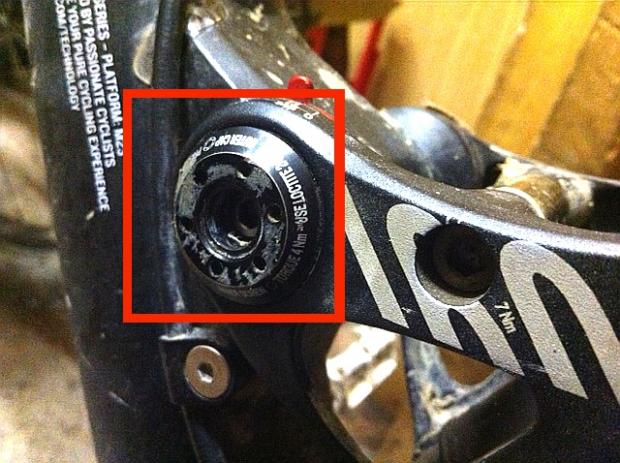

Hallo Striver,
vielliecht habt ihr nen Tipp, wie das Werkzeug für den rot umrandete Teil heisst? Ich würd mir gern ne Nuss dafür für den Drehmo holen, aber mangels Fachbegriff tapp ich a bisserl im Dunklen. Und die SuFu gibt bei "Spezialwerkzeug Strive" auch nix her.

Hallo Striver,

Ist das überhaupt eine Schraube?:confused:
Die Lagersitze werden doch von der Innensechskant-schraube zusammen gehalten oder?
Die Lagersitze werden doch von der Innensechskantschraube zusammen gehalten oder?
Ich sehe das so:
1. Setze den Stirnlochschlüssel an die Mutter. Du kannst auch eine Sprengring- oder Spitzzange verwenden.
2. Drehe die Dämpferbefestigungsschraube in der Mitte mit dem Innensechskantschlüssel heraus, während Du mit dem Stirnlochschlüssel oder der Zange gegenhältst.
