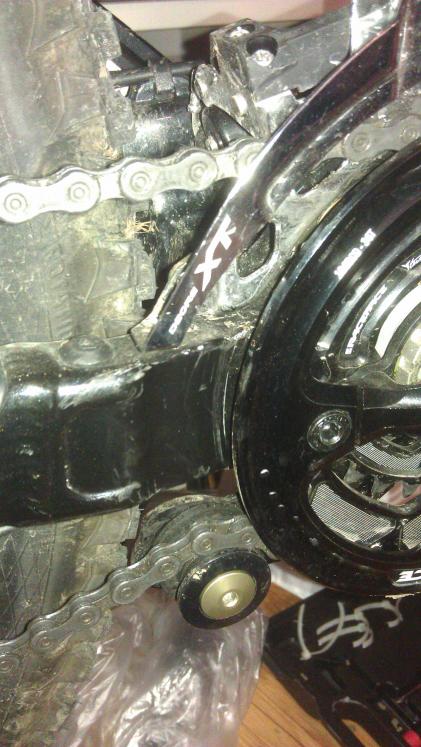

Nach Erfahrungen und Tipps aus diesem Thread gemacht:
Die Rolle der Kettenführung möglichst nah an den Bashguard schieben.
Dann das Halteblech, an dem die Rolle befestigt ist leicht in Richtung Tretlager biegen.
(Bei der Führung gibt es das Problem das die Kette in ungünstigen Schaltkombinationen auf dem falschen Durchmesser der Führungsrolle läuft.)
Ich denke Canyon hat die Führung ebenfalls als Auslöser lokalisiert, weswegen bei den 2013ern eine andere zum Einsatz kommt.
Seitdem zumindest bei mir keine Probleme mehr mit Kettensaugen.
Kettenlinienfreundlich schalten ist ehrensache. Nix extremes wie großes Ritzel + großes Kettenblatt und umgekehrt... ;)

ist schon nahe dran :/ siehe Anhang...
