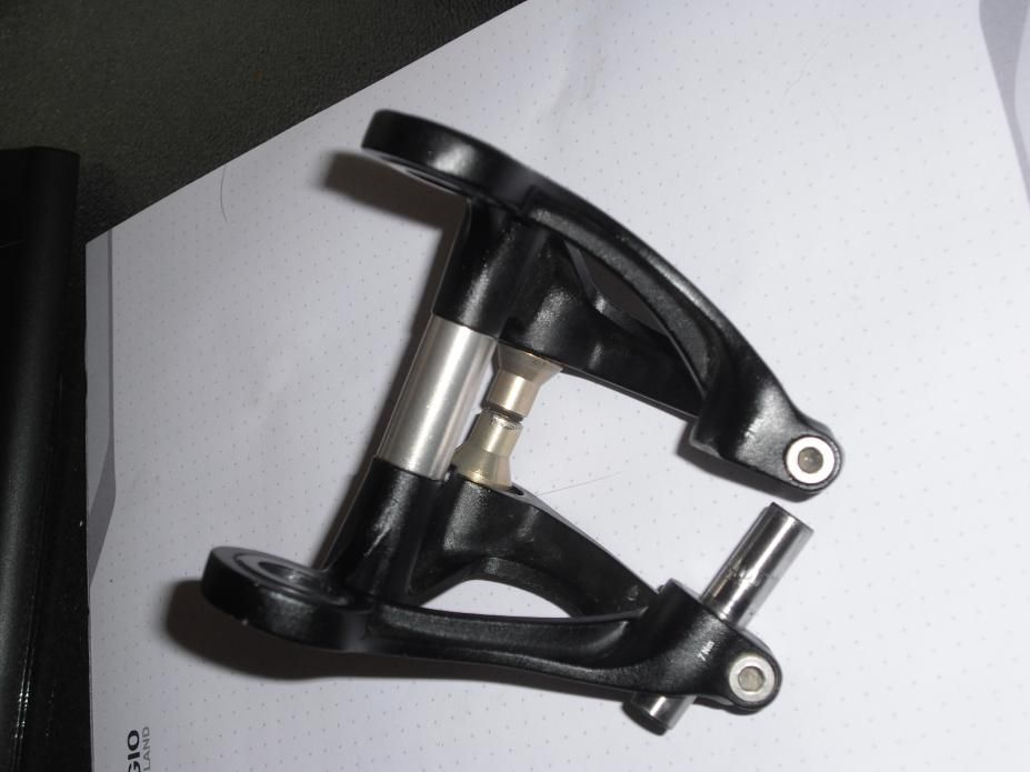

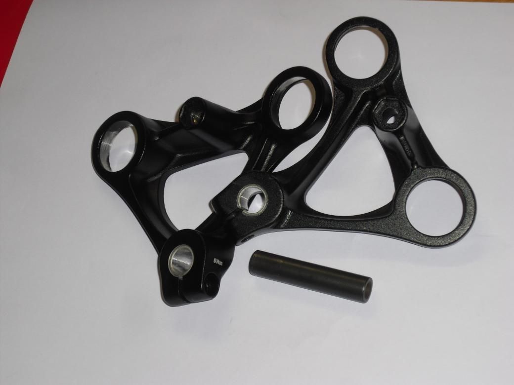

mir ist während einer längeren tour der untere dämpferbolzen zu einer seite ausgewandert, wodurch sich dämpfer, 270°box, div bolzen und lager zerstört haben. das ganze federte noch...und so habe ich es erst nach der abfahrt gemerkt, als es schon zu spät war.
und jetzt kommt eigentlich der spannende teil... die beiden schrauben zur fixierung des bolzens waren immer noch vorschriftsmässig mit 7nm angezogen!
bei einer genaueren schadensanalyse fiel mir dann die schlechte passung bohrung/bolzen an der 270°box auf.
die klemmung für den bolzen ist viel zu groß gebohrt und klemmt den bolzen erst auf dem letzten stück vor erreichen des anzugmomentes.
fehlkonstruktion oder herstellungsfehler!?
der schaden wurde dann bei canyon aufgenommen und mir wurden auf meinen wunsch (wertstatttermine dauern ca 4 wochen) die neuteile umgehend zugesand.
und siehe da...genau diese stelle ist bei den neuen teilen geändert worden!! hier wurden hülsen eingepasst, die den neuen bolzen saugend aufnehmen und somit besser klemmen können, die gewinde sind alle mit einsätzen verstärkt und der neue bolzen ist aus 42CrMo4 Stahl und anscheinend noch mal wärmebehandelt worden.
mal schauen wie lange es diesmal hält :D

Ach du heilige ********! JETZT hab ich wirklich Angst.. warum hab ich die Kiste nicht zurück geschickt? :mad::mad::mad:
Och, wieso denn? Wenn die neue Konstruktion funktioniert, dürften doch alle Probleme beseitigt sein. Oder vergesse ich was? Jedenfalls sehr cool, dass sie einem die Teile zuschicken. Dann gehts schneller.

Aber wenn du unten an der Box bei der unteren Dämpfer Aufnahme den Aufdruck "5 nm" siehst dann hast du schon die neue Box drinn und brauchst dir keine Sorgen machen. (Bei der alten steht da "7 nm")
