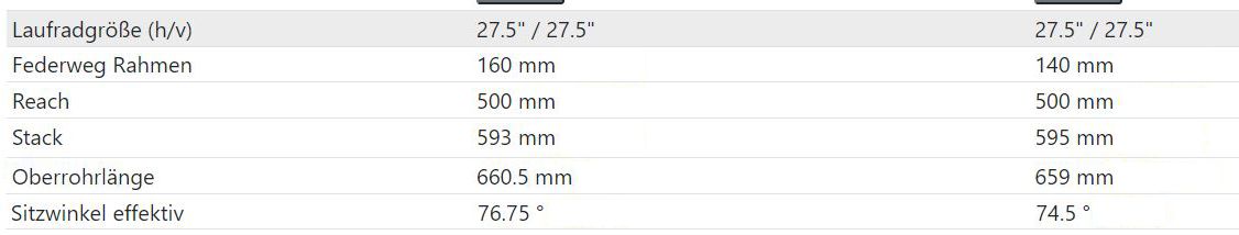

Richtig. Ich habe hierauf reagiert:
Dass das nicht zwangsläufig der Fall ist, zeigt dieses Beispiel:
Recht unterschiedliche Sitzwinkel, nur eine sehr geringe Änderung der Oberrohrlänge, die vernachlässigbar ist. Jedoch der gleiche Reach.
Natürlich kann der Reach sich ändern. Aber es muss nicht. Das ist alles, was ich anmerken wollte.
Oberrohrlänge wird auch meistens auf Stack Höhe gemessen. Keiner hat dort seinen Sattel beim pedallieren.
Ziehst du ihn auf normale Höhe wird der Unterschied durch die verschiedenen Sitzwinkel viel größer.
Und dann kommt noch reeller Sitzwinkel vs. effektiver Sitzwinkel dazu...
Wie viel cm nach vorne oder hinten ein 2 oder 3 Grad steilerer Winkel auf Sitzhöhe ausmacht, kann man sich ja ausrechnen (knapp 1cm pro Grad bei meiner Sitzhöhe zB)
Unfahrbar wird da nix, aber man sitzt eben kompakter, wenn man nur den Winkel steiler macht, ohne den reach zu verlängern. Zusätzlich noch der Trend zu kürzeren Vorbauten und es ist bergauf einfach nicht mehr angenehm zu fahren.
Aber nen 50+mm Vorbau will man eben auch nicht am enduro.

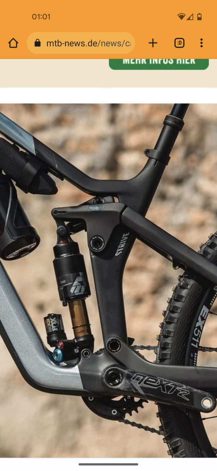

Warum interessiert mich so gar kein bisschen? Nun ja, ich finde es ein langweiliges bis unschönes Gesamtdesign; im Zentrum des Bikes treffen sehr viele Formsprachen aufeinander: eckig, dann wieder gebogen hydroformmäßig, dann wieder ein flächiger Rahmenbereich, die schnabelförmige Shapeshifter-Wippe, und vor allem das abknickende Sitzrohr.
Schlimm ist optisch für mich die Hebelage am Lenker - würde den Anblick nicht ertragen 🫣
Und damit kommen wir zur Verstellung: Ich mag keine weitere Technik am Hobel. Und ich mag vor allem keine sich verändernde Geo, dass störte mich schon früher bei den Talas-Gabeln (kam direkt raus oder wurde ignoriert). Die perfekte Geo und eine sehr guter Hinterbau sollen bei mir immer "funktionieren" - bergab wie bergauf. Und das ohne Verstellung. Im Zweifel würde ich evtl noch einen Hebel am Dämpfer umlegen (was ich quasi nie mache), das wär's dann aber auch.
