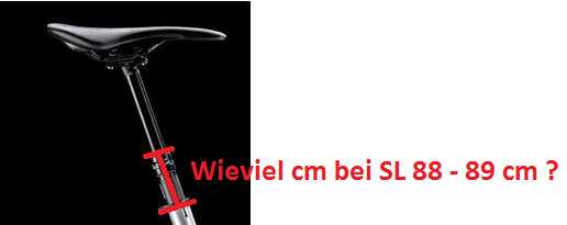

Hat jemand das Spectral 2016 in der Größe L und eine 88-89cm Schrittlänge ? Ich würde gerne wissen, wie weit die Reverb Stealth Sattelstütze rausschaut (siehe Bild). Wäre nett das mal bitte nachzumessen. Danke.
