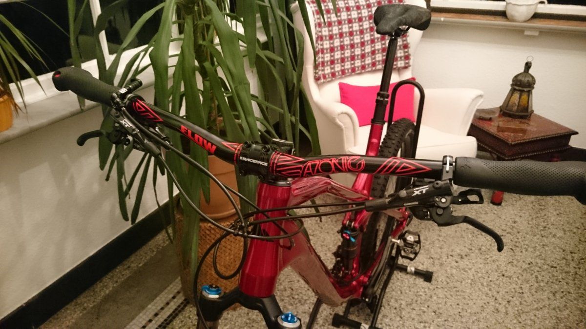

Bei mir ist ebenfalls geliefert worden - Spectral AL 8.0, und das innerhalb von 2 Wochen nach der Bestellung. Leider bin ich aus versch. Gründen 3 Wochen lang nicht zum fahren gekommen und habe in dieser Zeit etwas gebastelt. Lenker Azonic Flow, Vorbau Race Face Atlas, SQ Lab Griffe u. Sattel 66Sick Pattern.
Donnerstag sollte die Jungfernfahrt stattfinden, doch beim Einstellen des Dämpfers fiel mir auf, das dieser beim Eintauchen auf ca. 25 % Sag Luft verlor. Wenn ich das Bike bis zu dieser Stelle zum Eintauchen brachte und dort hielt, blies der Dämpfer komplett ab.
Ein Schweißausbruch und ein Telefonat mit Canyon später, habe ich das Teil ausgebaut und Versandfertig gemacht.
Fox deutet an, sie schaffen Garantie Leistungen innerhalb 48 Std. excl. Versand. Hätte ich früher merken können, jetzt rutscht Osetrn dazwischen.
Da das Rad noch keinen Meter in freier Wildbahn gefahren ist, denke ich das wirklich der Dämpfer ein Defekt hat. Wie das durch theor. zwei Endkontrollen rutscht.......? Naja...............
Hat von euch schon jemand den Fox Float EVOL so Defekt gehabt ?

Zu dem Defekt kann ich nichts sagen aber du könntest solange du wartest die Leitung der Reverb kürzen. Sonst sieht dein Cockpit echt schick aus.
Die Zeit zum kürzen der Leitung hat nicht gereicht. Montag um 9:10 Uhr hatte ich von Fox die Eingangsmail und ebenfalls an diesem Montag um 17:10 Uhr die Rücksendebestätigung. Mittwoch morgen war der Dämpfer i.O. zurück. Ich habe das dringende Bedürfniss, Fox für das Tempo ein Lob auszusprechen. Mit in der Post, der Reparaturbericht, ein Dokument, wo ein 2. Mitarbeiter gegengeprüft hat und am Dämpfer ein Anhängsel mit der ID des Service Techniker, sowie der Ersatzteilbericht.
