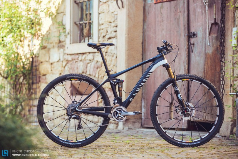

Hallo zusammen,
ich fahre seit April 2023 ein Canyon Lux und sofort bei der ersten Ausfahrt fing das Bike an wie verrückt zu Knarzen. Zuerst nur mit offenem Dämpfer, im Verlauf der 90-minütigen Testfahrt aber auch mit blockiertem Dämpfer. Ich hatte (minimale) Bewegungen in irgendeinem Gelenk im Verdacht und habe das noch saubere Bike geputzt und ohne groß zu suchen etwas Kriechöl auf die Gelenke gesprüht. Danach war etwas überraschend erstmal Ruhe. Vor einer Woche ging es dann wieder los, also habe ich den Dämpfer ausgebaut, um mal irgendwo das gezielte Suchen anzufangen. Tatsächlich konnte ich das Knarzen ohne Dämpfer im
Montageständer durch leichte Bewegungen des Hinterbaus hörbar machen - ich meine es kam/kommt aus dem Bereich des unteren Umlenkpunktes in Richtung Tretlager. Hier habe ich dann eine Durchführung (Kunststoff?) zwischen Hauptrahmen und Hinterbau gefunden, durch die die HR Bremsleitung geführt wird. Die habe ich ebenfalls mit Kriechöl bearbeitet und siehe da: das Geräusch im
Montageständer wurde leiser. Die Fahrt letzten Samstag war erstmal 60 min ruhig - keine Geräusche mehr. Dann fing es an zu "Schlürfen" und ging in der dritten Stunde in ein lautes (!) Quietschen über - nur bei offenem Dämpfer und stärkerem Einfedern.
Das Geräusch hat sich also verändert von Knarzen auch bei minimalen Bewegungen mit blockiertem Dämpfer hin zu Quietschen beim größerem Einfedern. Ich habe weiterhin diese Durchführung in Verdacht, weil meine Bearbeitung scheinbar etwas bewirkt hat, aber auch weil es sich nach "Kunststoff-Quietschen" anhört. Sicher bin ich mir aktuell aber noch nicht.
Kennt das hier jemand? Hat jemand schonmal ähnliche Probleme gehabt?
Mit Euren Erfahrungen könnte ich diese Woche vielleicht noch gezielter suchen.
