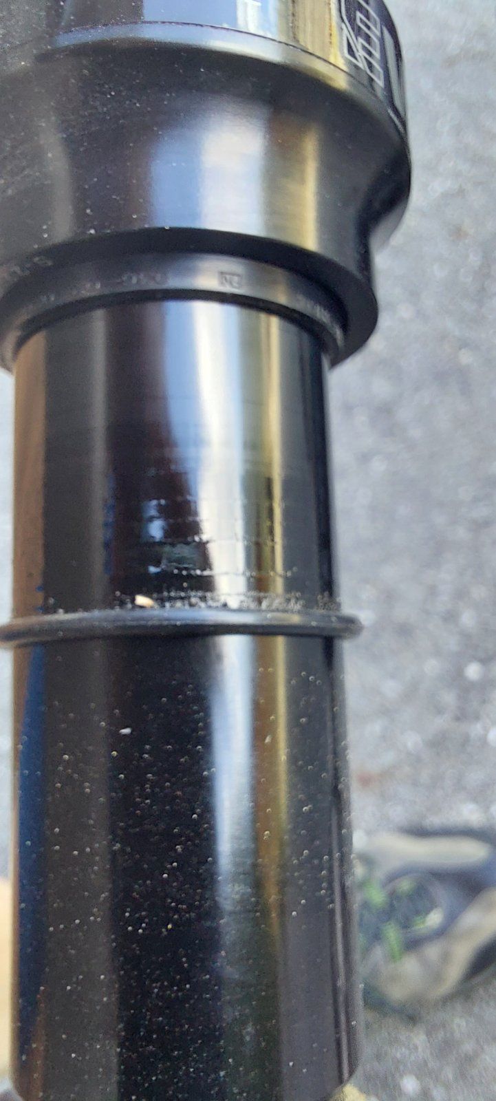

Mal ne Frage an Euch. Ich fahre das Lux Trail CF6 Mj.2022.
Bei dem FOX Float DPS Performance Elite Dämpfer fällt mir nach Ausfahrten auf, dass das Tauchrohr leicht ölig ist. (oberhalb vom Gummiring) Wenn ich es abwische und die nächste Ausfahrt mache, sieht es wieder genau so aus.
Ist das normal?
Ist das normal?
nein, ist nicht normal. So "ölig" ist das bei mir noch nicht einmal, nachdem ich etwas RockShox "Butter" verteilt habe 8-) . Hoffe, Du bist noch in erweiterter Garantie?

DOA - dead on arrival (eigentlich ein Meme aus der Notfallmedizin - falls Ihr Euch mal wundert, warum niemand auf der Straße stirbt: wenn im RTW/Krankenwagen ein Mensch stirbt, wird u.U. der Wagen stillgelegt; deshalb wird immer "reanimiert", auch wenn's schon stinkt, und der Tod erst auf dem Notfall festgestellt... klarer Garantiefall, und laß' Dich nicht ärgern, wenn der Liefertermin im Dezember liegt. Einfach Nutzungsausfall 300,- Euro/Monat androhen, und im cc eine fake-Anwaltsemail eindöggeln 8-)
Ich zitiere mal von der Fox Gewährleistungs Seite:
" Zusätzlich wird auf Dichtungen vom Kaufzeitpunkt an eine 90-tägige Garantie gewährt. Nach Ablauf des 90-tägigen Zeitraums gelten die Dichtungen als Verschleißteile und fallen nicht mehr unter die Garantie."
Ausserdem ist ein "leichter" Schmierfilm auf den Kolben gewollt. Wenn es staubig ist fällt dieser immer auf.
Das ist kein Grund zur Panik und kommt auch frisch nach dem Service vor. Du kannst recherchieren, wie viel Öl im Dämpfer ist und weißt dann wie oft diese kleine Menge Ölfilm Du abwischen kannst, bevor dpürbar Öl fehlt...
Du kannst natürlich die Dichtungen auch jetzt wechseln. Dauert keine halbe Stunde. Ich weiß ... Kosten ... Aufwand ... Zeit ... Ärger ....
Daher: fahren und laut Fox Service nach x Stunden Betrieb machen.
Erdnah
Ja, frisch ab Service; aber nach 600 km sollte das Ding ziemlich trocken sein - in jedem Fall aber ein Gewährleistungsfall für C., und damit verbieten sich eigene Bastelarbeiten. Ja, ein Dämpfer ist noch einfacher zu warten als eine Gabel, aber s.o. ...
Da sind schon einige ml an Fox fluid in der Kammer. Bei dem bisschen was Du siehst wird es noch nach 3000Km feucht sein. Zumal der Dämpfer nicht dauernd einfedert, kommt immer auf die Strecke und Belastung an. Bei mir war das auch immer so.
Danke Euch. Scheint also nicht unüblich zu sein. Canyon hat nun auf mein Ticket reagiert.
Vorzugsweise soll ich das Bike beim örtlichen Caynon Servicepartner vorstellen zur Prüfung. Falls das ein Defekt ist, geht es wohl auf Gewährleistung.
Im optimalen Fall ist es nur etwas Fluid in der Luftkammer.....aber wer weiß das schon.
Pssst, es muss immer Fluid in der Luftkammer sein, wenn da keines (mehr) drinnen ist, wird es sehr schnell teuer....
