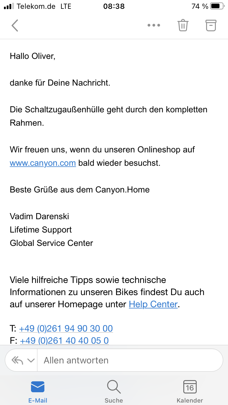

Hallihallo & Guten Morgen,
eventuell wurde diese meine Frage zu einem Canyon LUX CF7 WMN ja schon mal bearbeitet im Thread:
=> läuft die Schaltungszugaussenhülle „in einem Stück“ vom Eingang links vom Steuerkopf bis zum Ausgang kurz vor‘m Schaltwerk??
Wenn dem so ist wäre der Schaltungswechselbwohl ein „Kinderspiel“, WENN NICHT bin ich für jeden zielführenden Kommentar dankbar!!
