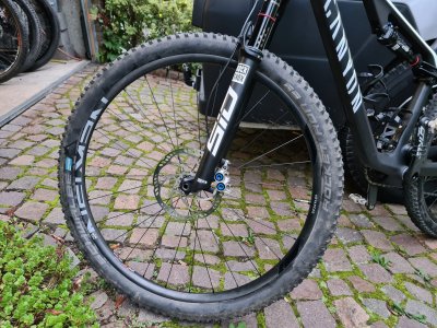

Dann brauchst du so was.
"ASHIMA Adapter AU44 FM - PM 160 mm | HR, 19,50 €" https://r2-bike.com/ASHIMA-Adapter-...Ef5DbHJzkEl4uvKGnuHo474BVMkLF-wkaAhLZEALw_wcB
Den 160mm für ne 180er Scheibe und den 140mm für ne 160er Scheibe.
Klingt komisch ist aber so.
Adapter angekommen und montiert. Def 160er braucht echt ne 180er Scheibe. Verstehe es wer will.
Verlegung der neuen Bremsleitung HR ging auch ganz geschmeidig. Das fummeligste sind noch die Gummiabdeckungen der Rahmenaustritte.
