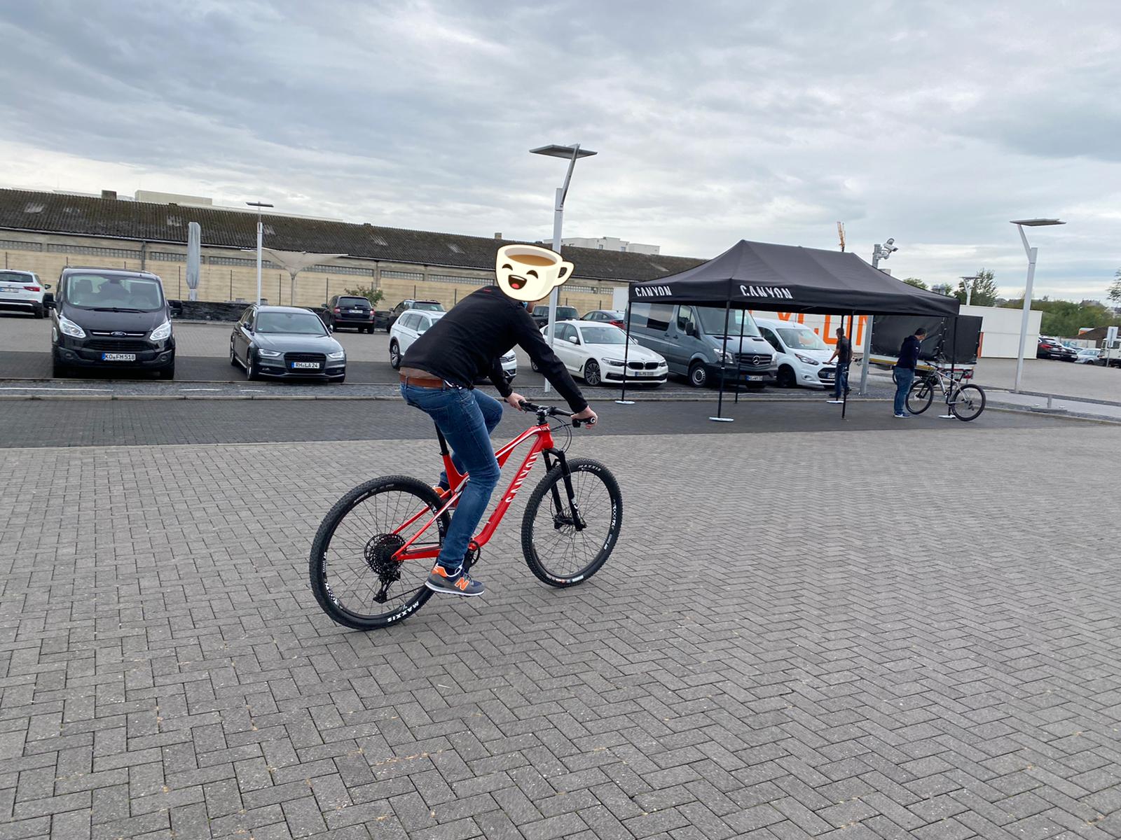

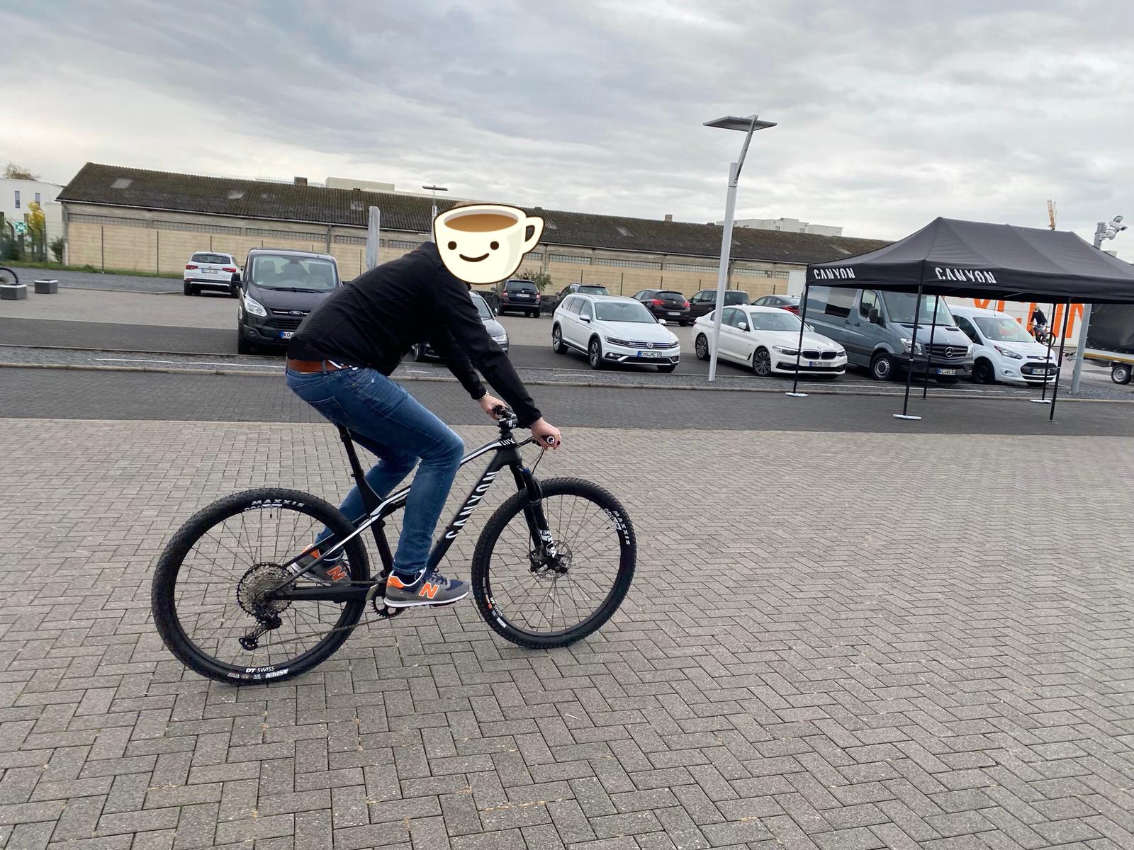

Probefahrt erledigt. Sowohl der Berater als auch die Frau waren beide der Meinung XL passe besser ;-) Spaß beiseite, stimmt zwar auch aber das Gefühl am XL war für mich Deutlich (!!) besser als am L. Zwar etwas länger, aber viel weniger überhöhter Sattel. Habe es leider versäumt die Räder ohne mich obendrauf zu knipsen, aber das macht wohl eh nicht den Unterschied. Das L in schwarz war ein CF7 2021, das XL (rot) ein 2020er CF SL 6. wird für mich ein XL mit Vorbau auf + und die 5 mm mehr spacer die noch über dem Vorbau „geparkt“ waren.
Die 140 mm Steuerrohr Höhe finde ich unproblematisch. Vom gesamt Erscheinungsbild her sieht das Rad gut aus!
Überlege jetzt noch an schwarz oder blau.
In blau gab es leider nur ein Exceed mit deutlich mehr Fläche für die Hellblau/Weißen streifen, wirkte dadurch irgendwie zu bunt ...

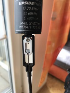

Und schon der erste Defekt am neuen Lux :-(
Die Sattelstütze zickt. Ist stabil in ausgefahrenem Zustand, lässt sich auf Knopfdruck auch einfahren, hält dann aber nicht eingefahren sondern ploppt immer wieder raus.
Habe kontrolliert, nicht dass zu viel Zug drauf ist und der Sattel deshalb wieder ausfährt - ist aber nicht so. Der Zug ist total entspannt (was auch logisch ist, sonst würde der Sattel ja auch ausgefahren nicht fest arretiert sein.
Mal schauen, wie der Service reagiert...
Oder hat die Forumsintelligenz ne Idee?

Klingt aber schon so, als ob der Zug zu viel Spannung hat. Hast du es mal im ausgebauten Zustand probiert, ob sie eingefahren bleibt?
Du kannst mit einem Inbus Schlüssel unten dirket an der Stütze auch den kleinen Hebel auslösen und sie zusammendrücken. Da kannst du es mal ohne Zug testen. Wenn sie dabei auch nicht eingefahren bleibt ist wohl etwas defekt.
Ich weiß, dass das so klingt als hätte der Zug zu viel Spannung. Deshalb war das auch das Erste, was ich kontrolliert habe ;-)
Und ja, auch in ausgebautem Zustand (siehe Foto). Ich finde nicht, dass das nach zu viel Spannung aussieht (der kleine Spalt zwischen dem silbernen und dem schwarzen Teil ist auch nicht unter Zug, das silberne lässt sich locker an das Schwarze ranschieben.
Es könnte vielleicht allerhöchstens sein, dass der kleine silberne Gewindestab die Konstruktion zu sehr auf Zug hält und der weiter rein müsste. Aber daran habe ich nichts geändert, der kam so.
Und: Es ist kein Hebel an der Unterseite (siehe zweites Bild)...?

Hebel ist vielleicht komisch ausgedrückt. Häng mal den Zug aus. Dann steckst du dort, wo der Zug drin war einen kleinen Inbus durch und ziehst ihn mal runter. Dann kannst du die Stütze auch zusammen drücken.
