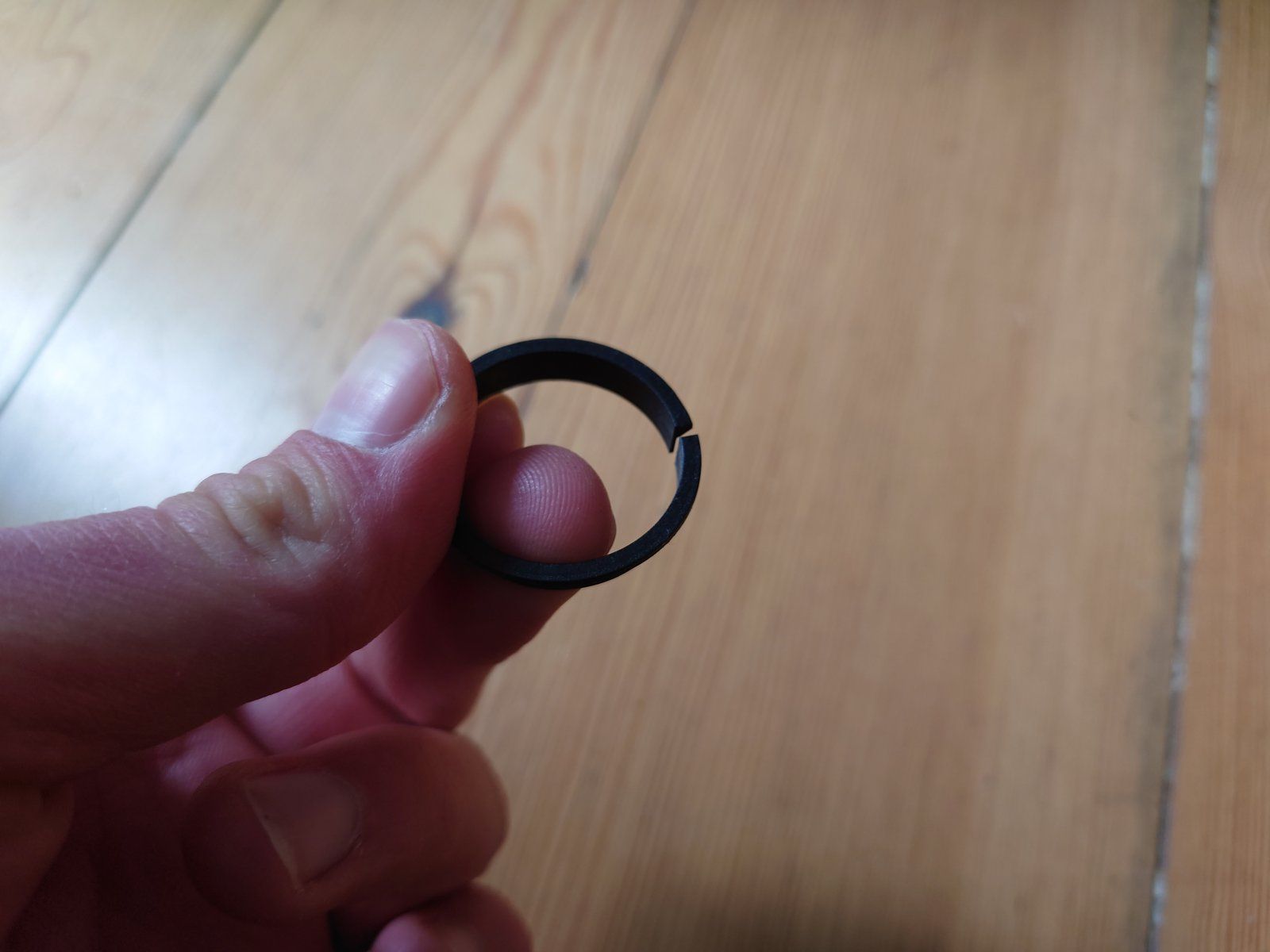

Danke für die Info - was war das Problem mit dem Steuersatz - wie konntest Du es lösen?
Er saß scheinbar nicht richtig im Steuerrohr. Keine Ahnung wie das passieren kann. Jedenfalls flog er mir beim Herausziehen das Gabelschaftes entgegen. Eigentlich müsste er ja durch das Fett im Steuerrohr etwas "festkleben". Habe alles gereinigt, neu gefettet, wieder zusammengesetzt und dann war Ruhe.
Da gibt's einen geschlitzten Ring (siehe Anhang), der auf das obere Lager bzw. "zwischen" dieses und den Gabelschaft geschoben/gedrückt wird und die beiden Teile verklemmt. Vllt. saß der mangels Einstellung des Spiels nicht richtig?

Hi, nach kurzer Schraubersession wollte mich noch mal zu dem Thema melden.
Leider hat das mit dem schnellen Tausch der vorhin eingetroffenen Lager nicht wie gewünscht geklappt.
Offenbar hat Cannondale verschiedene Lagersätze verbaut, denn es gibt Unterschiede zu den bei Dir verbauten Lagern.
Aufgefallen ist mir das aber erst, weil ich bei der Montage meinen Kunststoff-Klemmring (Lager oben) nicht einsetzen konnte.
Mein original verbautes Lager hat ein Innenmaß von 30,5mm und nicht 30,2mm. Evtl. passen dünnere Klemmringe, aber ich hatte keinen anderen zur Hand.
Die Lagerbreite dieses oberen Lagers beträgt bei mir 7,4mm.
Die Bezeichnungen meiner Lager lauten:
  • TH MR155 1–1/8 45x45° C0 (oben)
  • TH MR100 1–1/4 45x45° C0 (unten)
Mit einem passenden Klemmring hätte die von Dir genannte Lagerkombination vermutlich auch gepasst, aber das passende Lager bekomme z.Zt. ich vermutlich schneller. ;-)
Die von Dir sorgfältiger Weise genannten geringen Maßabweichungen sind vermutlich nicht relevant, weil bei der Konstruktion dieser Schrägschulterlagerung die Maße sich ja lediglich auf den Flanken der 'Schrägen' ergeben. Analog dazu verhält es sich wohl mit dem Maß der Lagerbreite, wenn auch die o.g. Differenz von 1,1mm beim oberen Lager etwas größer ist – evtl. wird an dieser Stelle auch eine andere Headset-Kappe verwendet?
Oh, das ist aber echt schade. Danke dennoch, oder vllt. gerade deswegen, für die Rückmeldung!
Welches Modelljahr und Rahmenhöhe ist denn dein Alu-Topstone? Kann mir echt nicht vorstellen, wieso sie da seit Erscheinen 2019 so große Änderungen vorgenommen haben sollten.
So oder so nehme ich morgen nochmal Lager und Messschieber in die Hand. Kann ich gar nicht glauben...
Kein Problem, und ich gehe auch davon aus, dass wenn ich noch einen anderen Klemmring gehabt hätte, auch die Lager mit den von Dir gemessenen Maßen hätten verwendet werden können.
Modelljahr meines gebraucht erworbenen Topstone AL ist 2020 und die Rahmengröße XL.
Wie gesagt, der Innendurchmesser des oberen Lagers ist fast irrelevant, solange der dazu passende Klemmring die Distanz zu Klemmung des Gabelschaftrohrs herstellt. Das ist evtl. auch der Grund, dass Cannondale nicht nur die Lager, sondern alle Teile der Steuerkopflagerung im Set anbietet. Dann sind die Teile aufeinander abgestimmt.
Kurzum, hast Du dich bestimmt nicht vermessen. ;-)
