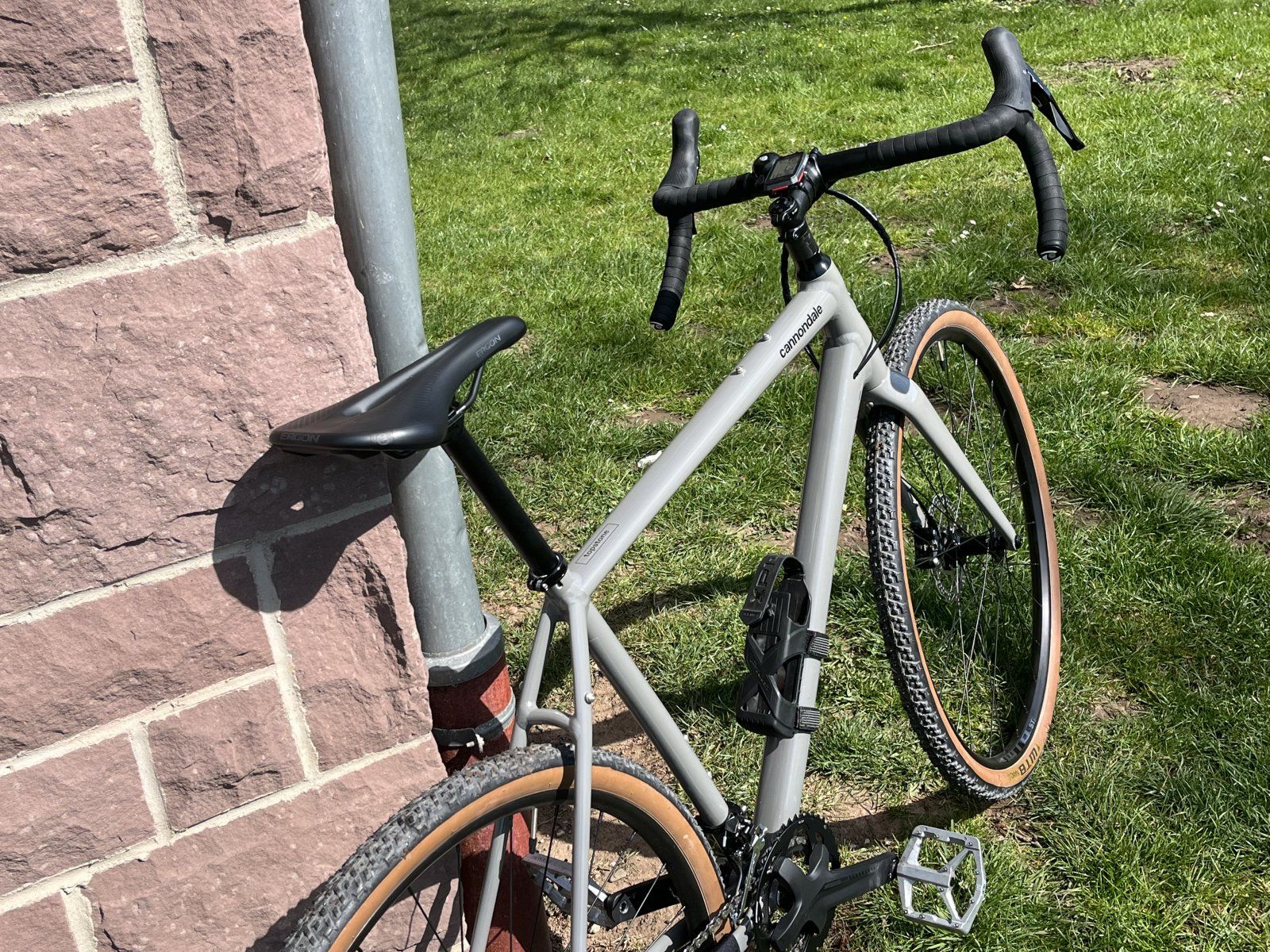

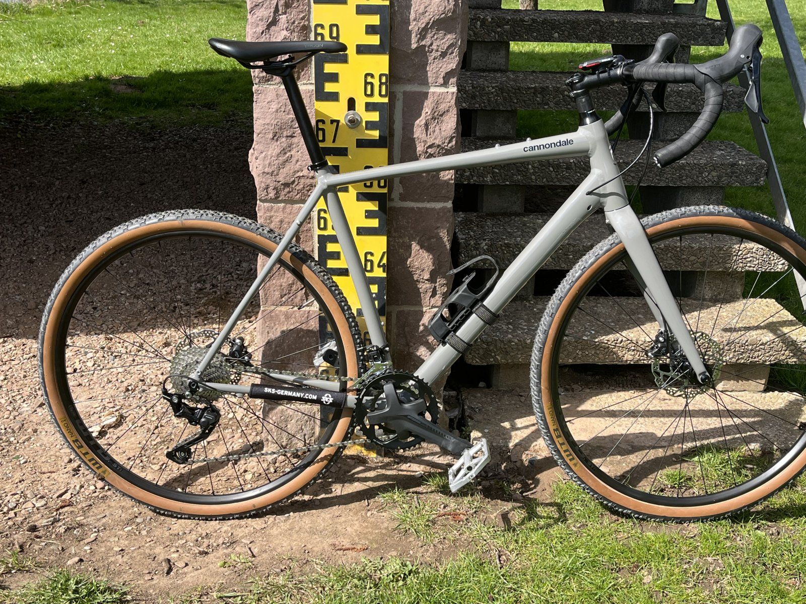

So, dann reihe ich mich auch mal mit ein.
Ich komme eigentlich vom MTB , somit ist es mein erstes gravel.
Beim fully fahre ich gerne einen großen Rahmen, beim topstone wurde mir bei 189 und 88er SL „l“ empfohlen.
Nach den ersten 70 Kilometern würde ich für mich sagen , dass das passt .
Da meins ein 2021er topstone 2 ist, vermute ich mal , dass es auch den problematischen LR Satz hat. Naja , noch hält er 🥲
Gruß Björn

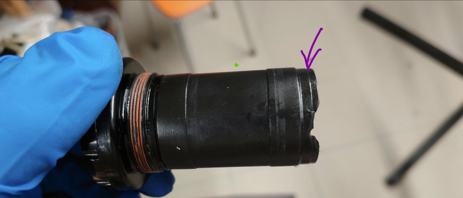

Wir haben vor einiger Zeit auch eine 30-mm-Easton-EC90-Kurbel verbaut. Die ursprüngliche GRX an dem Rad drehte einwandfrei, die Easton zunächst nicht.
Wir hatten beim Einschrauben der Lagerschalen das Problem, dass sich die Plastikhülse, die die Achse vor innenverlegten Zügen und Feuchtigkeit schützt, ziemlich beschissen in die Lager passte. Das lag daran, dass die Hülse einen ersten Absatz hat (lila), über den die eine Lagerseite kaum drüber ging.
Beim ersten mal ist die Hülse verkantet und ein Stück eingerissen, was dann an der Achse schliff.
Lösung war wieder ausbauen, den Plastikgrat mit dem Teppichmesser abschneiden, ein bisschen mit Schleifpapier bearbeiten und dann vorsichtig die beiden Lagerseiten einschrauben. Vor dem Einbau der Kurbel dann Sichtkontrolle von innen, ob alles richtig sitzt.
Edit: Du hast ja kein Easton-Lager verbaut, hab ich gerade nochmal gelesen 🤦🏼‍♂️ Wollte das dennoch einmal niederschreiben, falls wer vor dem gleichen Problem steht.
sehr interessant! ich glaube, wir haben gar nicht versucht, die lager ohne hülse zu montieren. Aber da wir schon das Gefühl hatten, dass die Ausrichtung nicht ganz stimmt, was sich beim Schneiden auch bestätigte, hätte es evtl. auch nicht viel gebracht!?
Interessanter wäre (auch bei euch) gewesen, ob die vorher verbaute Kurbel gut lief.
Am Topstone Alu kommen die Züge ja auch gar nicht an der Kurbelachse vorbei, da ist die Hülse jetzt nicht sooo wichtig. Ich würde sie dennoch wegen des Schutzes vor Verschmutzung immer verbauen, und am Specialized Diverge meines Dads gingen halt die Züge an der Achse vorbei.
Anyway: Du hast ja gar kein Easton-Lager verbaut, wie ich eben gerade nochmal gelesen hab. Mein Lösungsansatz wäre bei dir also eh nicht relevant gewesen 😄

das stimmt. haben wir leider nicht getestet. Habe kein Easton-Lager bestellt, da die Bewertungen so schlecht waren. Aber das Wheels MFG hat eine ähnliche Hülse (sehr fummelig)...
