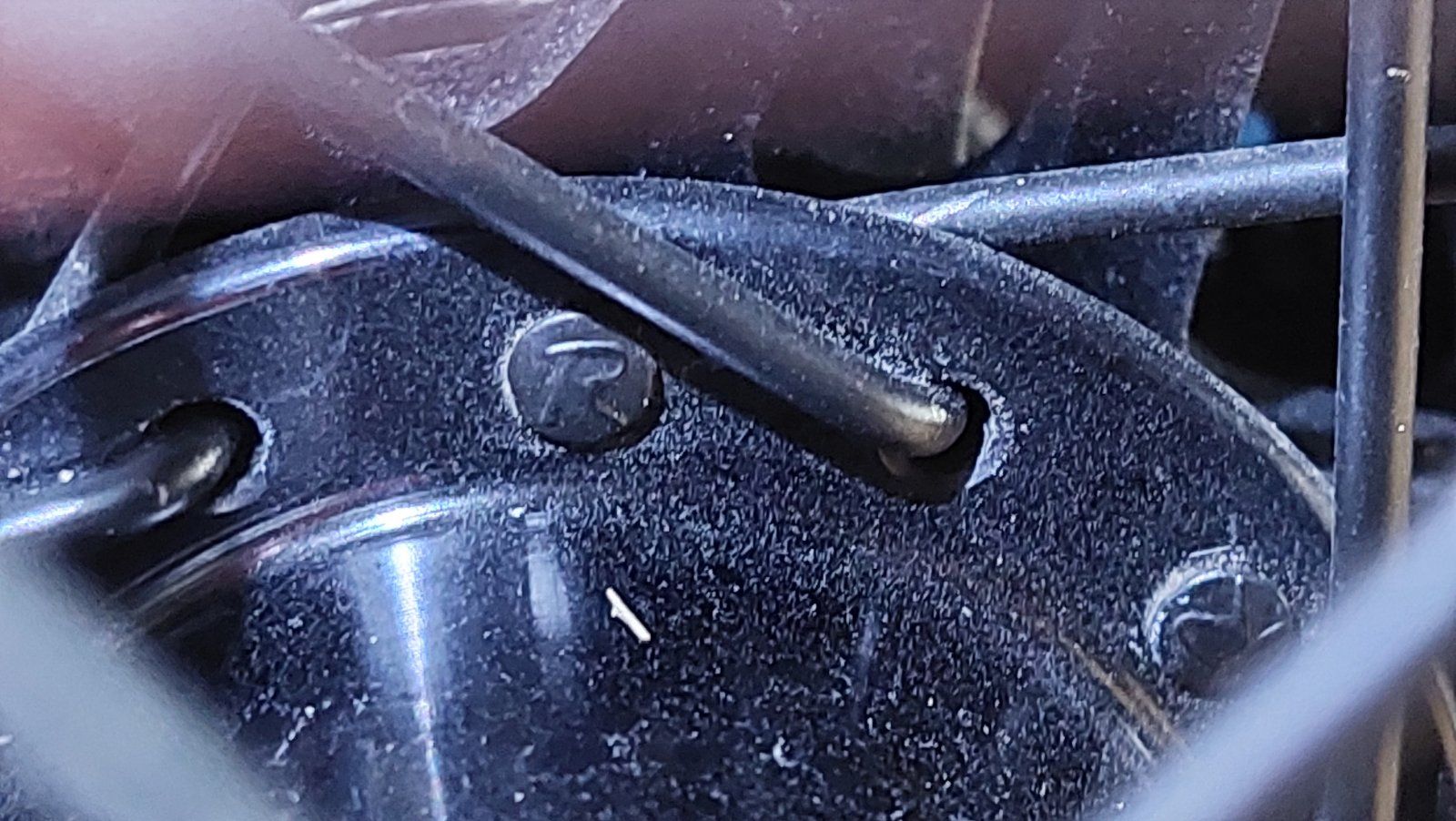

Meine Laufräder waren ziemlich schnell nicht mehr brauchbar.
Ich konnte die zum Händler zurückschicken und reparieren lassen. Sie lagern aber nun im Keller, für den Notfall.
Ein anderer (Cannondale-)Händler, bei dem ich mit dem Bike aus einem anderen Grund war, sah sich das Bike an und kommentierte direkt, dass ich ja direkt die schlechten Laufräder ersetzt hätte. Damit hätten sie auch nur Ärger ...

Bei einem ~2500€ rad würde ich solch einen LRS nicht hinnehmen.
Entweder du sprichst gleich mit dem Händler, dass er dir einen DT 1800er einbauen soll und er dafür gerne ein bisschen mehr Kohle bekommen kann. Oder du leistest dir gleich einen leichten LRS und verkaufst den von WTB gleich.
Egal wie, jeder LRS eines Komplettrades muss nach ca. 100km nochmal zum Händler zum nachzentrieren, sonst sind Probleme vorprogrammiert.

Edit: Dank an @Colt__Seavers, scheinen die gleichen Speichen zu sein. Also bei mir war es nach 300 km und bei einem Kumpel nach 500 km noch unauffällig. Aber wenn das angesichts der Problematik für hier anwesende problematisch ist, kann ich das nachvollziehen 🙊
Ich hatte gestern noch mit unserem Händler telefoniert. Das Problem mit den Laufrädern war auch ihm bekannt. Er hatte ca. 20 Reklamationen wegen defekter Felgen im letzten Jahr. In diesen Fällen wurden die Laufräder auf Garantie getauscht. Das Problem soll aber ab Modell 2022 behoben sein. Die Bezeichnungen der Räder sind gleich geblieben, aber der Fehler soll laut Hersteller nicht mehr auftreten.
Danke für die Info! Krass, dass das Problem so oft auftaucht und bekannt ist. Da hat @Colt__Seavers ja in ein Wespennest gestochen.

Moin zusammen,
Eure Berichte bzgl. den WTB ST i23 haben mich stutzig gemacht. Mein TS1 ist von 08/21, hat jetzt ca. 3200km runter und hat ebenfalls die "R"-Speichen.
Die Spannung der Speichen habe ich gerade eben mal kurz geprüft und konnte keine lockeren Speichen feststellen, allerdings gibt es seit ein paar Tagen komische Knack-Geräusche, die ich noch nicht lokalisieren konnte. Die Knack-Geräusche treten auf, wenn man etwas fester in die Pedale tritt oder im Stehen bergauf fährt ....
Kann das die Ankündigung für lockere Speichen sein? :confused:

Hi Christian,
Hatte genau das selbe Problem und habe dann die ganze Hinterrad Narbe zerlegt und heraus gefunden das bei mir die Lager kaputt waren. Der Ring (im Lager) der die Kügelchen zusammen hält war bei mir komischer weiße kaputt und somit waren die Kügelchen verschoben. Die haben sich dann irgendwie gegenseitig verharkt (daher das knacken (bei meinem bike))
Vielleicht hast du ja das selbe Problem
LG
Claus

Moin Claus, konnte man die Knack-Geräusche bei Dir nur unter etwas Belastung hören oder auch beim leichten Treten? Bei mir sind bei leichtem/normalen Treten keine Knack-Geräusche hörbar - nur wenn man den Druck auf den Antrieb erhöht. Beste Grüße Christian
Moin, danke für den Tipp - werde mir mal das Kettenblatt und das Innenlager genauer anschauen. Leider habe ich aktuell eine Sportverletzung und kann nicht weiter testen :( Lokalisieren konnte ich den Bereich noch nicht genauer - es könnte sowohl der Bereich der Kurbel, als auch der Hinterachse sein :confused:
Bei mir kommt man das knacken auch nur bei erhöhtem Druck auf den antrieb hören.
Das Knack-Geräusch war dann relativ laut und hat sich sehr ungesund angehört, wenn man das so beschreiben kann.
LG
Ich hatte ebenfalls das von dir beschriebene Knackgeräusch und dachte es kommt vom Antrieb. Letztendlich war es aber der Steuersatz.
