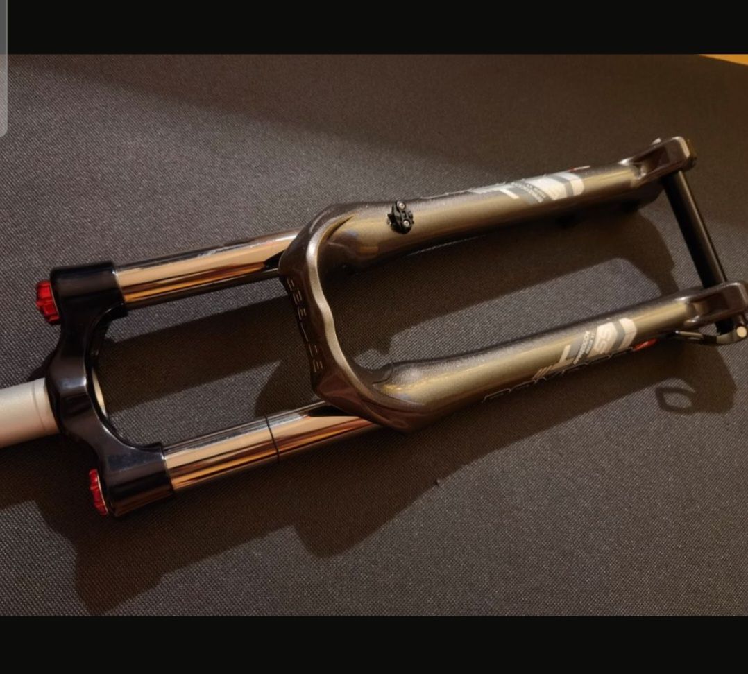

Was war das was Marzocchi bei ihren schicken 55er Ti, Titan Federgabeln hatte? War das so ne silberne Nickel oder Chrom Beschichtung? Das sah schon edel aus.
Es gab da auch noch so ne 55 Ti in Lila, aber da habe ich leider kein Foto zu gefunden.
Die war Kacke 💩 Hatte ich an meiner 888 WC, die ist mit der Zeit abgeblättert.

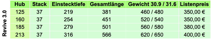

Die Frage nach der Überlappung hab ich mal versucht mir selbst zu beantworten:
Die Einstecktiefe bei der Revive wächst 1:1 mit dem Hub (nur bei der 213er wächst die Einstecktiefe um zusätzliche 9 mm):

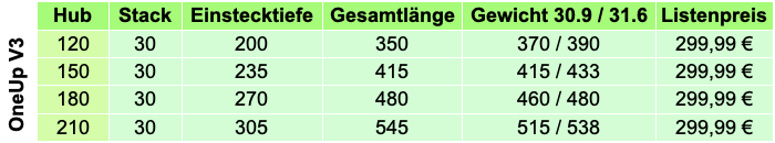

Im Vergleich dazu wächst die Einstecktiefe bei der OneUp V3 jeweils um zusätzliche 5 mm:
Bei der OneUp scheint man also die Überlappung dem Hub angepasst und gleichzeitig die Einstecktiefen (und das Gewicht) so gering wie möglich gehalten zu haben. Über alle Längen ~ 100 g weniger Gewicht ist schon eine Hausnummer.

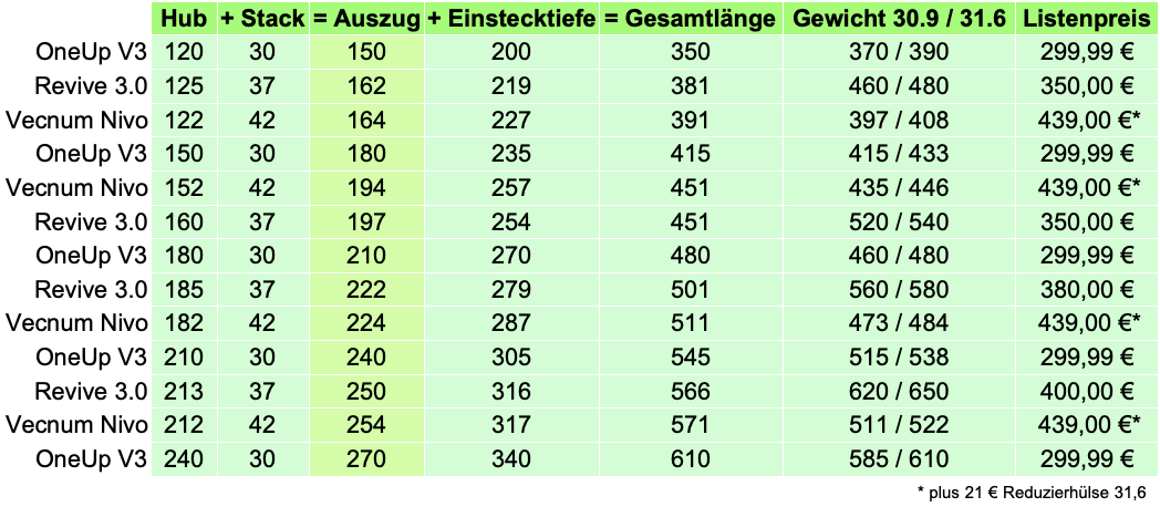

Hab mal Vecnum hinzugefügt und eine Tabelle daraus gemacht. Sortiert ist nach Auszuglänge, da dies das erste limitierende Maß ist, gefolgt von der Einstecktiefe (oder je nach Rahmen auch umgekehrt). Die Vecnum Nivo ist leichter als die Revive (was nicht schwer ist), in den meisten Längen aber schwerer als die OneUp V3. Viel limitierender bei der Vecnum sehe ich jedoch den relativ hohen Stack von 42 mm. Da kann man bei der OneUp V3 schon fast auf die nächste Hub-Größe gehen, zumal dort auch die Einstecktiefe mit Abstand am geringsten ist.
PS: Auch bei Vecnum scheint die Überlappung mit dem Hub nicht mit zu wachsen, jedenfalls wächst die Einstecktiefe 1:1 mit dem Hub.
