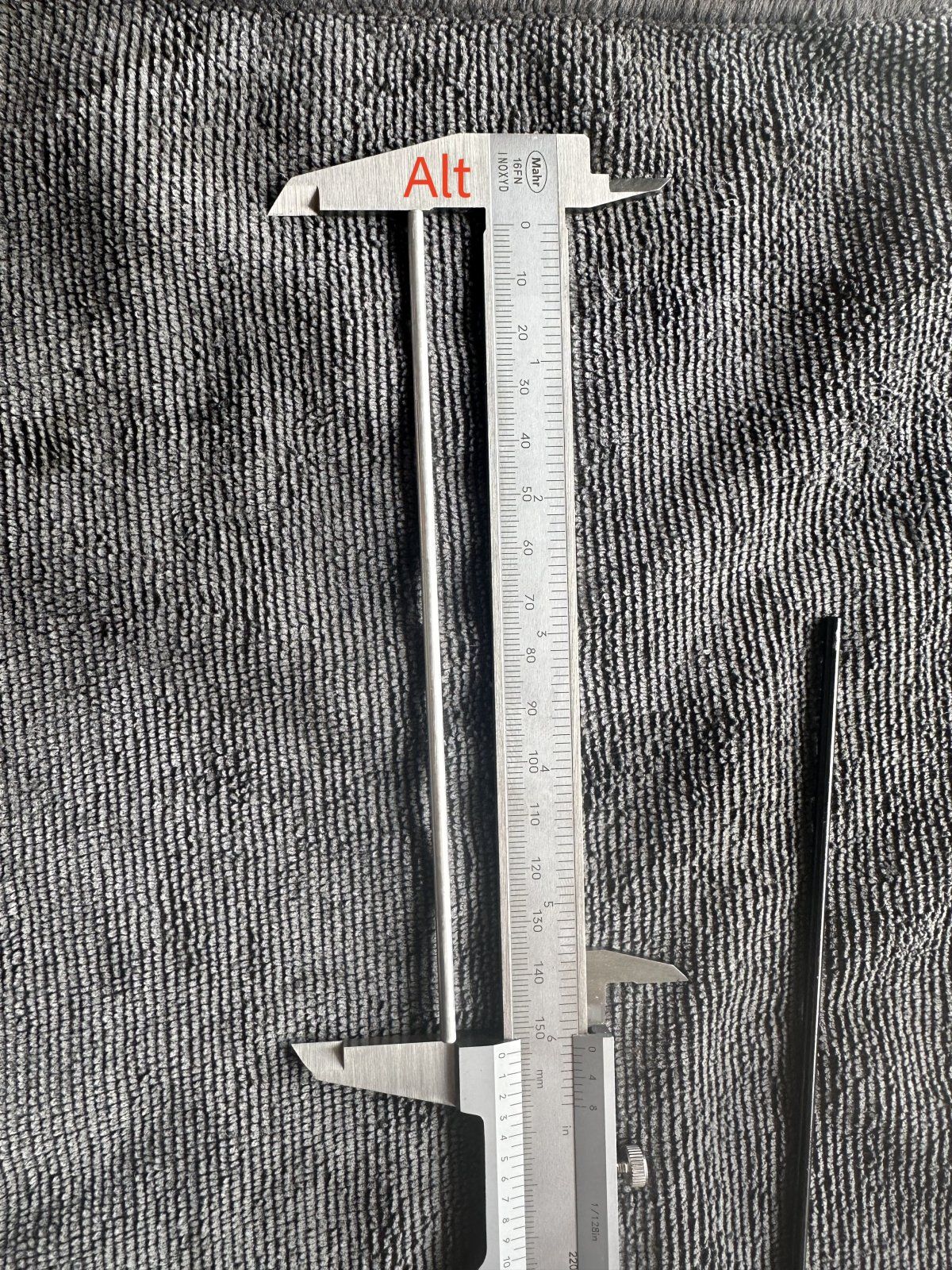

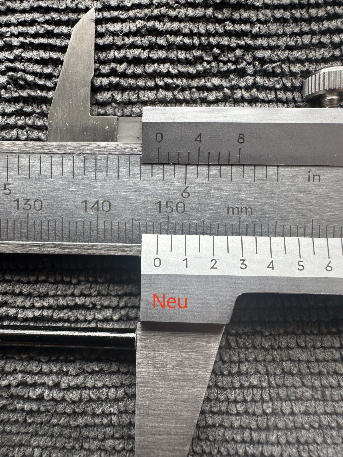

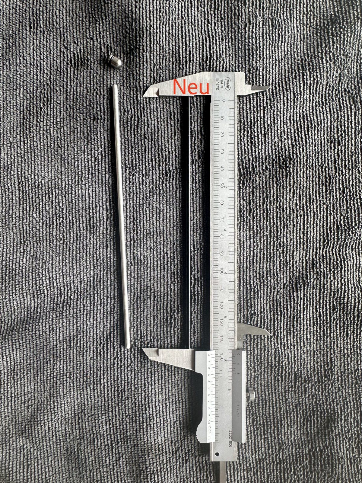

Ich habe den Fußteil bei meiner Revive 2.0 jetzt auch auf 3.0 umgebaut.
Die Betätigungsstange müsste dafür m. E. nicht zwingend ausgetauscht werden. Die neue ist kürzer als die alte, aber sonst gleich. (Ok, die Farbe ist noch anders.) Es sollte also ausreichen die alte Stange entsprechend zu kürzen.
Das ist bei 4,- EUR Kaufpreis für die neue Stange vielleicht nicht entscheidend, aber auf jeden Fall noch mal nachhaltiger als es die Revive ohnehin schon ist. Und vielleicht für den einen oder anderen interessant, der (wie ich zunächst) den Fußteil - trotz explizitem Hinweis auf der Produktseite - ohne die neu Betätigungsstange geordert hat und nicht ein zweites Mal bestellen möchte. 🫤
Alte Betätigungsstange bei der Revive 2.0 125: gut 154 mm (silber)
Neue Betätigungsstange für die Revive 3.0 125: knapp 149 mm (schwarz)
Die alte Stange muss also um etwa 5 bis 5,5 mm gekürzt werden - wenn man das so genau hinbekommt. Ich kann nicht beurteilen, wie hoch die Toleranzen hier sind. Ggf. muss man sich da an den passenden Wert herantasten.
Der silberne Kopf der alten Stange entfällt dann bei der Montage der neuen (oder gekürzten) Betätigungsstange - sieht man auch in der Explosionszeichnung der Revive 3.0. Bei der 1.0/2.0 ist der Kopf noch als Nr. 32 aufgeführt.

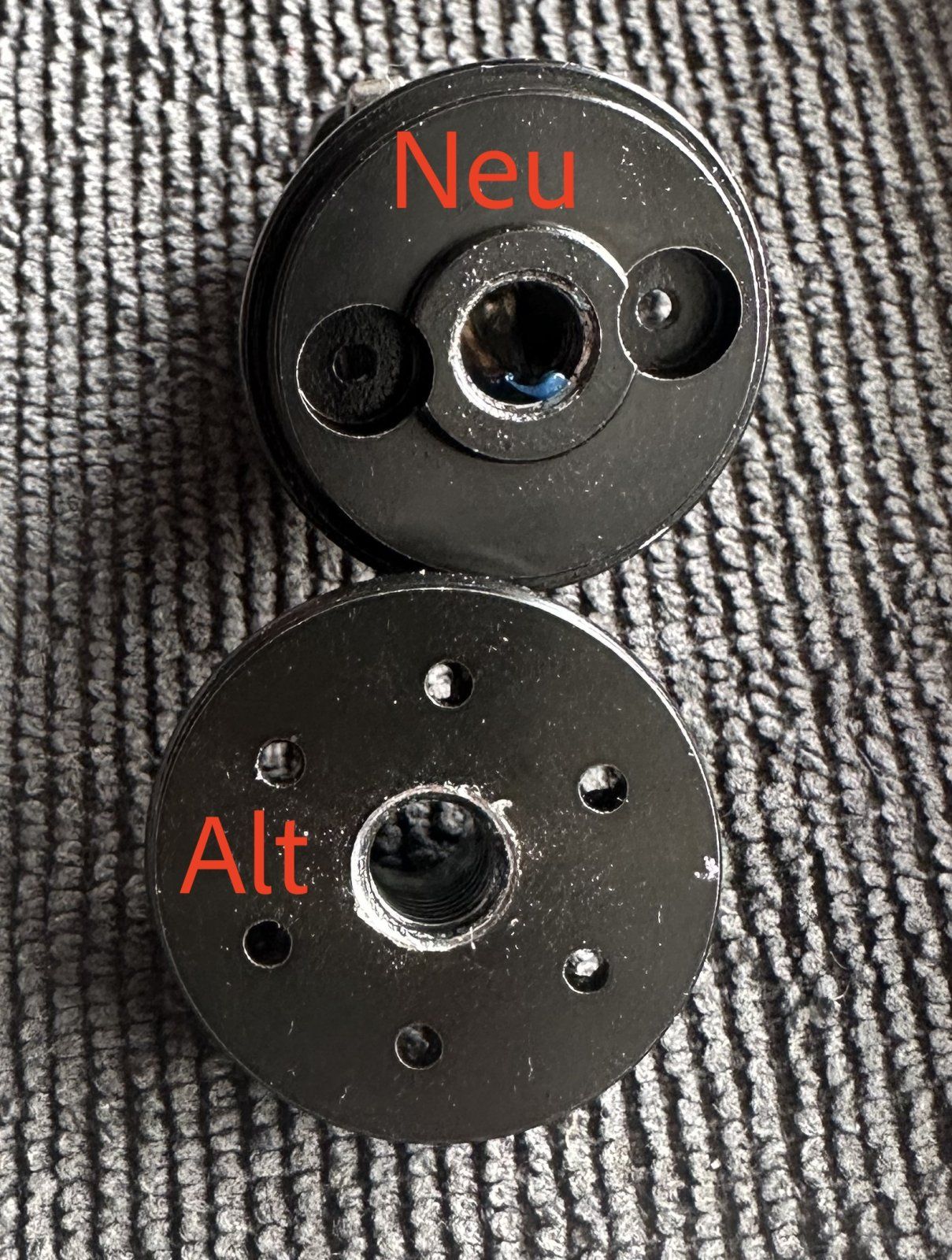

Was mir noch aufgefallen ist: Beim Fußteil sind in der neuen Variante weniger Belüftungsöffnungen vorhanden (2 statt bisher 6):
Dadurch hört man die entweichende Luft beim einfahren deutlich - das war mir beim alten Design so nie aufgefallen. Ist aber nur eine Feststellung, keine Wertung.
Anhang anzeigen 1969394Anhang anzeigen 1969396
