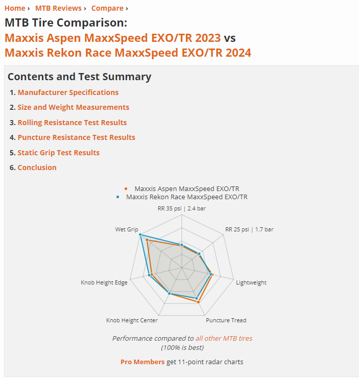

Die 4 von 5 Punkten finde ich spannend ob des Rollwiderstands.
Ja, auf der Stahlrolle ist das sicher ein toller Reifen fürs Gelände.
Da wird ein 2.4er MTB-Reifen auf einer dafür viel zu schmalen Felge mit einem viel zu hohen Luftdruck auf einer Trommel getestet und bekommt dann 4 von 5 Sternen. Ich frage mich ernsthaft wofür.
sehe ich das richtig: maxxspeed rollt generell schlechter als exo und rekon race schneller als aspen?
Also beim Pirelli fand sich das Ergebnis in der Praxis wieder. Vermutlich Zufall. Bezgl Luftdruck kann man natürlich die Tendenz ablesen wenn man das Verhalten über die unterschiedlichen Drücke anschaut. Bei mtb wäre eine Absenkung auf mtb übliche Drücke allerdings wirklich ein Verbesserungsvorschlag.
