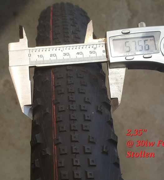

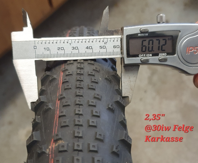

Jo, hier auch. Finde was das angeht sind die 2,35 TB einfach nur ne Fehlkonstruktion:
Die Profilbreite beim nicht aufgezogenen Reifen ist auch bei beiden identisch, d.h. das Profil ist beim 2,35er nicht mit gewachsen.

Sieht man ja auf den Fotos von @checky oben schön. Und längere, nach außen stehende Stollen, die aber nicht mehr außen sind, hab echt Schwierigkeiten warum das irgendeinen Sinn hat
Das können Maxxis, Kenda & Tufo deutlich besser. Da passt es sogar bei 34mm IW Felgen noch.
