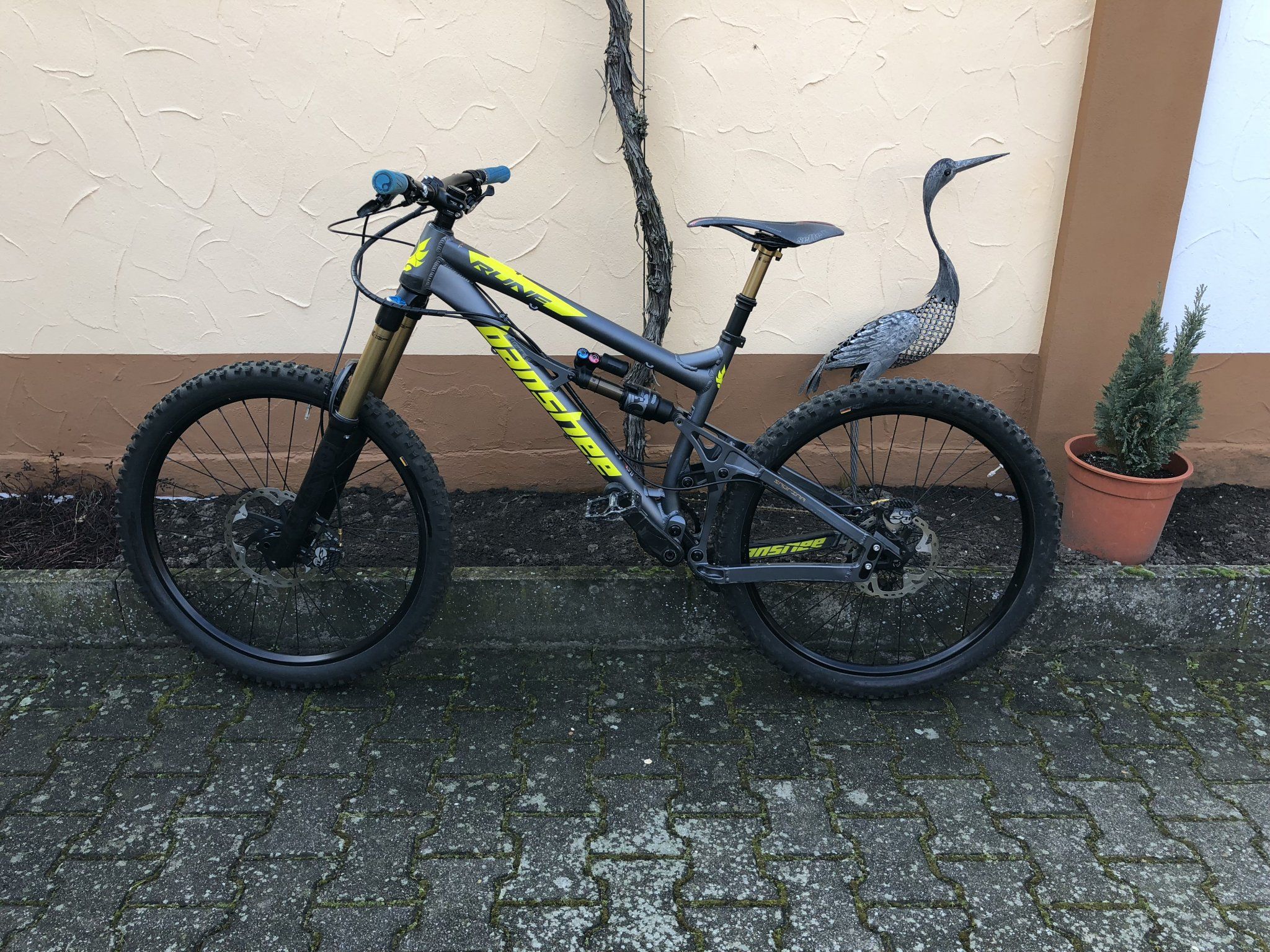

So das letzte Bild von meinem Rune:heul:
Nach fast 4 Jahren gehen wir getrennte Wege.
Es wahr mir eine Ehre, mit dem Bike und mit euch :winken:
