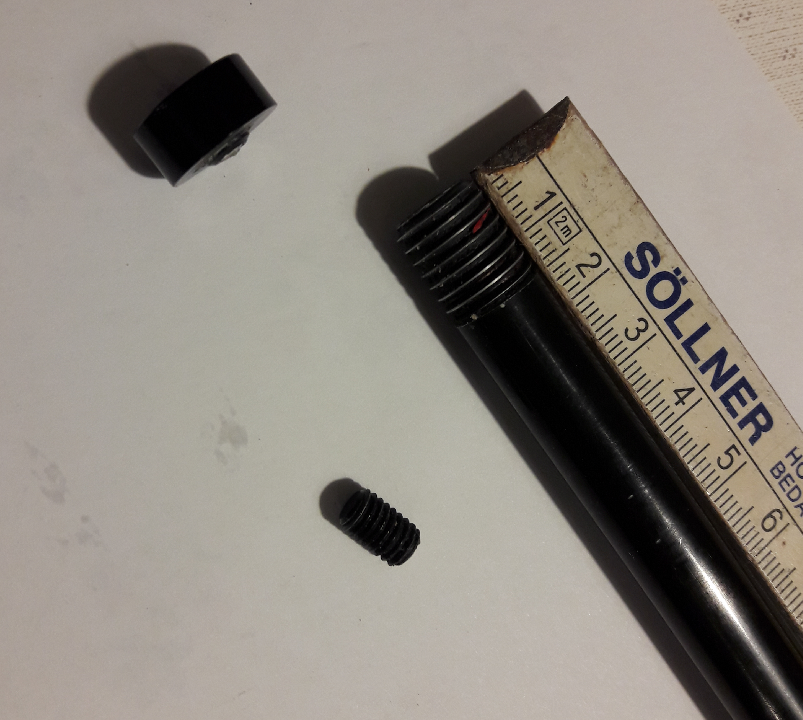

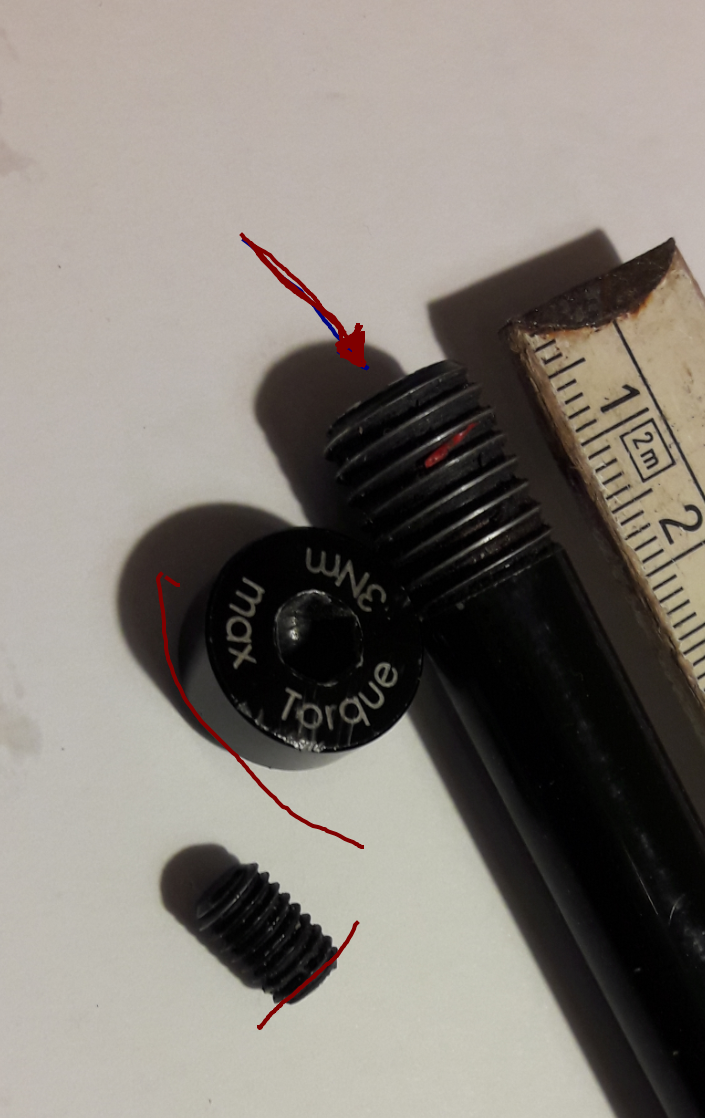

Hilfe !
Ich braeuchte mal Eure Hilfe. Habe meinem Sohn vor einiger Zeit ein gebrauchtes Banshee Rune gekauft. Bin mir nicht sicher, ob es die Version 2 ist (V3 ist es sicher nicht). Heute wollte ich mal das Hinterrad ausbauen und dabei ist mir was bloedes passiert.
Ich bin es gewohnt, dass man eine Steckachse einfach auf der linken Seite rausdreht. Das habe ich auch gemacht, ohne vorher auf der Seite zu schauen, wo das Schaltwerk ist (und es war auch schon daemmerig mit wenig Licht).
Dachte, die sitzt etwas fest, und ploetzlich macht es Pling und auf der Kettenseite flug etwas weg.
Da musste ich feststellen, dass diese Stekcachse am Rune auch von der Gegenseite gesichtert ist (hatte jetzt schon etliche verschiedene Steckachsensysteme aber sowas hatte ich noch nie gesehen), und der Kopf der Sicherungsschraube ist nun ab.
Das ganze ist fuer ein 27.5" non-Boost Ausfallenede.
Bilder anbei.

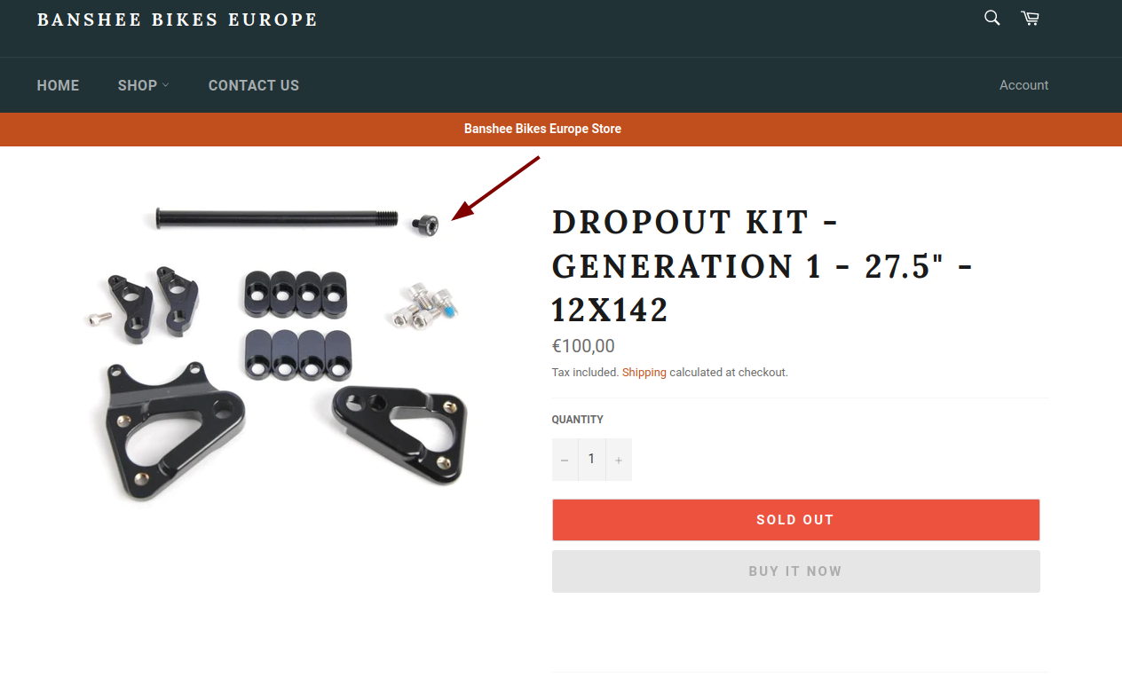

Kann mir jemand helfen? Wo kriege ich ein passendes Teil her, gibt es das noch bei anderen Achsen?
Kann man auf die Sicherung verzichten ? Ich denke, dass ist in etwa M6 koennte aber etwas zoelliges oder eine unuebliche Gewindesteigung sein. Ich moechte das Innengewinde der Achse nicht vermurksen.
Ein komplettes Dropout-Kit ist schweineteuer und ausserdem out of stock.
Bin fuer jeden Tipp dankbar.

Hilfe !
Bilder anbei.
Als allererstes kannst du ja mal beim Bansheevertrieb in D nachfragen
[email protected]
Hilfe !
Bilder anbei.
Mach ne Pilzkopf schraube rein mit passendem Gewinde.
Es ist ein Standard Gewinde metrisch.
Für mein Prime hatte ich mir damals diese bestellt.

Danke für die Hinweise. Mit M6 und Unterlegscheibe ist mein Sohn jetzt wieder mobil.
Ich werde versuchen, über die oben genannte Email das Originalteil zu bekommen, wenn nicht bestelle ich mir auch so ein Ti-Pilzkopfschraube wie von @Nd-60 vorgeschlagen!
