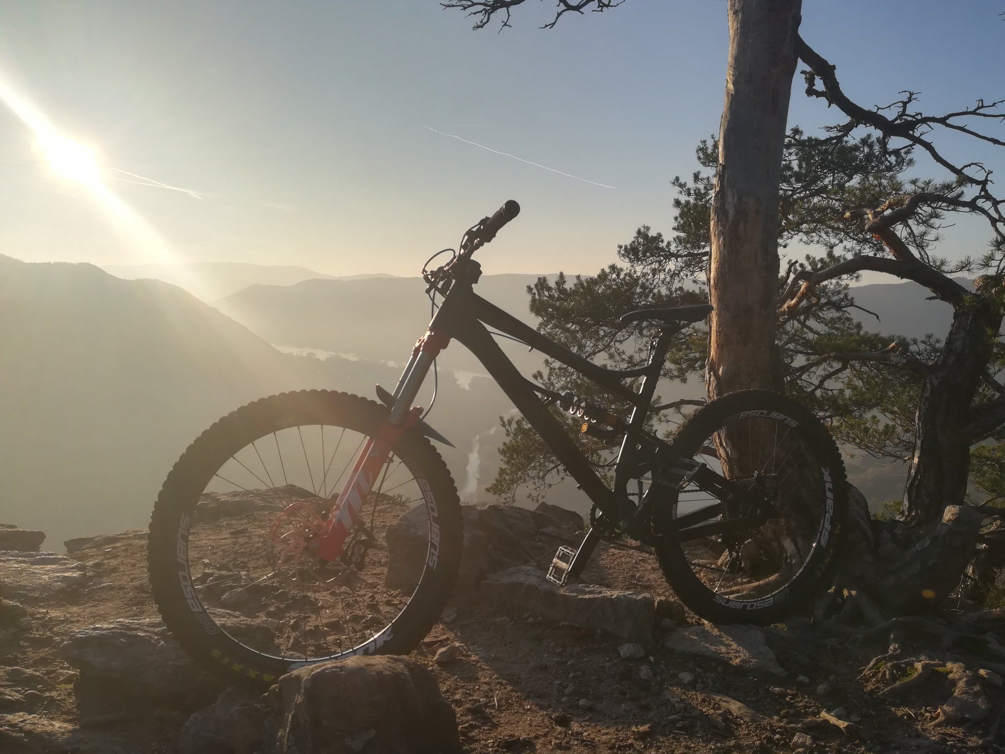

Erste Ausfahrt erledigt! Läuft extrem Brutal gerade aus, aber enge Kurven fordern ganzschön Einsatz. Hat vielleicht jemand 26er Ausfallenden fürs 2017er übrig??

Anhang anzeigen 665332 Erste Ausfahrt erledigt! Läuft extrem Brutal gerade aus, aber enge Kurven fordern ganzschön Einsatz. Hat vielleicht jemand 26er Ausfallenden fürs 2017er übrig??
Ich erlebe es genau gegenteilig, komme vom Alutech Fanes und finde das Rune extrem agil und wendig. Ich fahre es in der tiefsten Einstellung und mit 170er Gabel.
Mattoc fahr ich mit 160. Naja unter "enge kurve" Denke ich hat jeder eine andere Vorstellung. Damit war eher eine Kehre mit Felsabsatz am Hometrail gemeint die beim einfahren fast ein wenig hinterrad umlupfen erfordert. Da komm ich zb. Mit meinem verspielten Transition Scout einfach so rum wenn ichs schön Drück. Da ist halt die Länge vom Rune schon merkbar. (Soll ja auch so sein bei einem abwärtsorientierten Enduro). Aufs Vorderrad muss man halt richtig aktiv nachvorne um eine Spitzkehre umzusetzen. Fanes in Large hab ich auch schon getestet, das ist ja bedeutend kürzer und geht viel leichter aufs Vorderrad. Fahr noch ein Alpine 160, und bis vor kurzem ein Airdrop Edit die schon nicht gerade kurz sind, aber das Banshee fühlt sich am wenigsten wendig an von den 3 Bikes.
Und wie findest du den Hinterbau im Vergleich zum Fanes? Bin das Fanes nur kurz Probegefahren ;-) hatte aber den Eindruck das es fast zuviel wegbügelt. Das Rune hat da schon mehr Pop und fährt sich da besser find ich
Das Fanes war schon ein richtiges Bügeleisen, das Rune hat mir dagegen für meinen persl. G eschmack, fast etwas zu viel Pop. Eine Mischung zwischen Fanes und Rune wäre ideal:).
Von der Geometrie her gefällt mir das Rune wesentlich besser, von Hinterbau fand ich das Fanes angenehmer. Aber das ist ja immer etwas sehr subjektives.
So unterschiedlich ist das empfinden auf dem Ratt.
Ich hatte erstmal versucht aus dem CCDB mehr Pop rauszubekommen mit der kleiner Kammer wars gut, später kam dann der X2, da ist auch der 3. Spacer verbaut.
Hab jetzt auch mal zum probieren mir ein CCDB Coil gekauft allerdings noch mit einer 400 Feder, finde den vom Pop her zu gering, wobei da noch einiges an Einstellungen drin ist.
Hatte den schonmal verbaut mit einer 350 Feder bei 73kg nackisch, da war der Dämpfer richtig gut, nur konnte ich an dem Tag das Springen nicht richtig testen.
Ok dann sind wir beim Fanes ja einer Meinung was den Hinterbau angeht ;-) hab bei der ersten Ausfahrt die 450er Feder drinnen gehabt und jetzt auf die 400er gewechselt bei 74kg nackt. Morgen steht die nachste Testfahrt an. Ach ja! Bin jetzt mal in Neutraler Position unterwegs mit 27,5 Ausfallenden und 26 LR. 335 mm Tretlagerhöhe. Bin schon echt gespannt! Das Rune ist vom Hinterbau her auf alle Fälle dem Orange Alpine nicht unähnlich! Das Airdrop Edit war eher wie das Fanes einzuordnen
