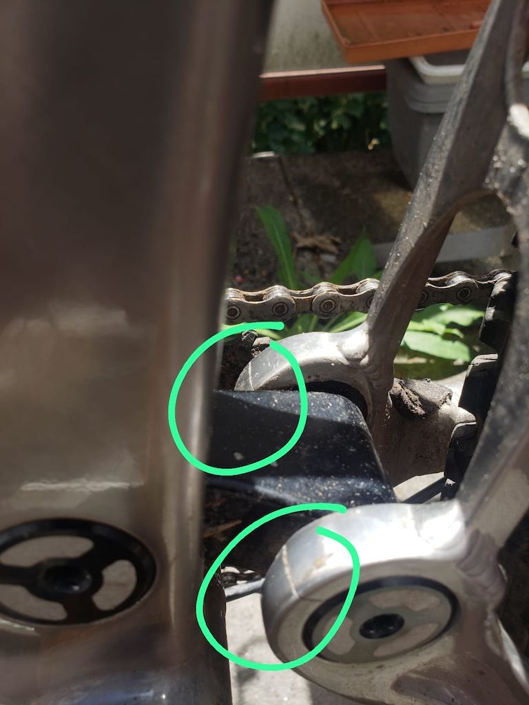

Mir hat sich heute beim Spitti v2 hinten ein Lager am KS Link verabschiedet.
Beim Sturz auch noch ne schöne Delle im Unterrohr. Ich sehe keinen Riss und der Rahmen scheint gerade zu sein.
Was meint ihr?
Woher bekomme ich ein Ersatzteile für das Lager?

Oben Unten
