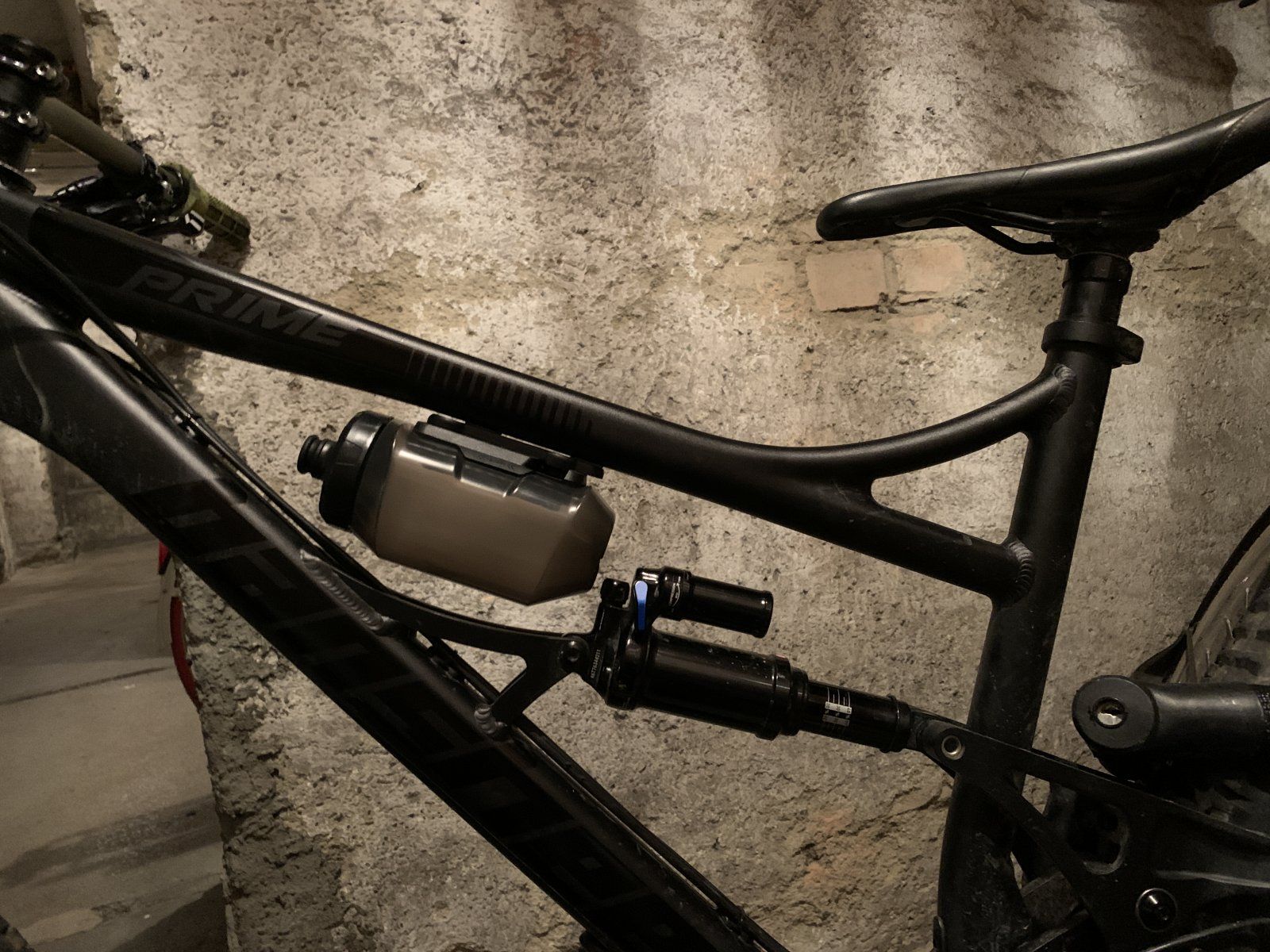

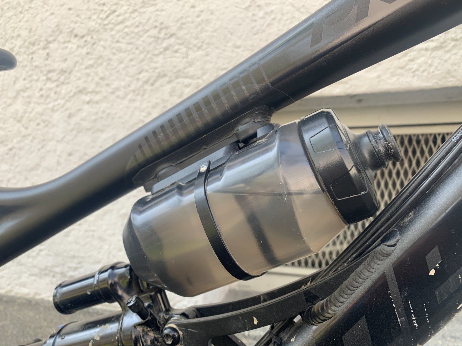

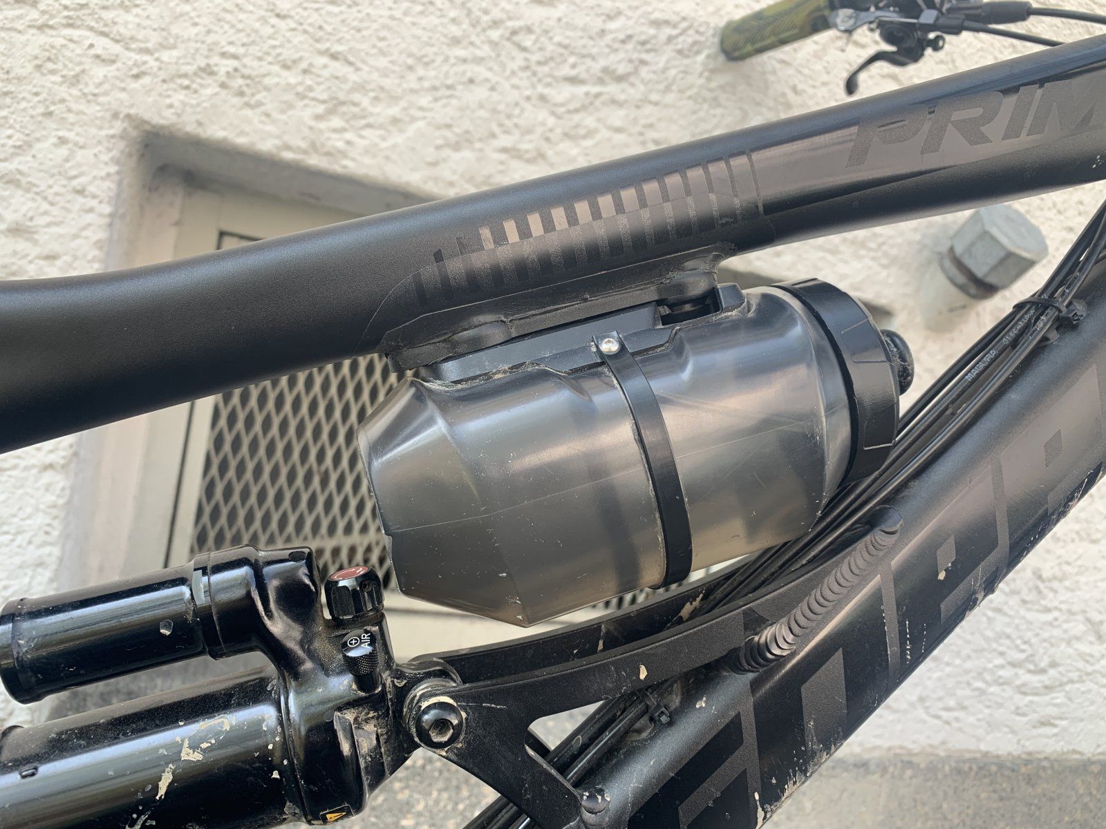

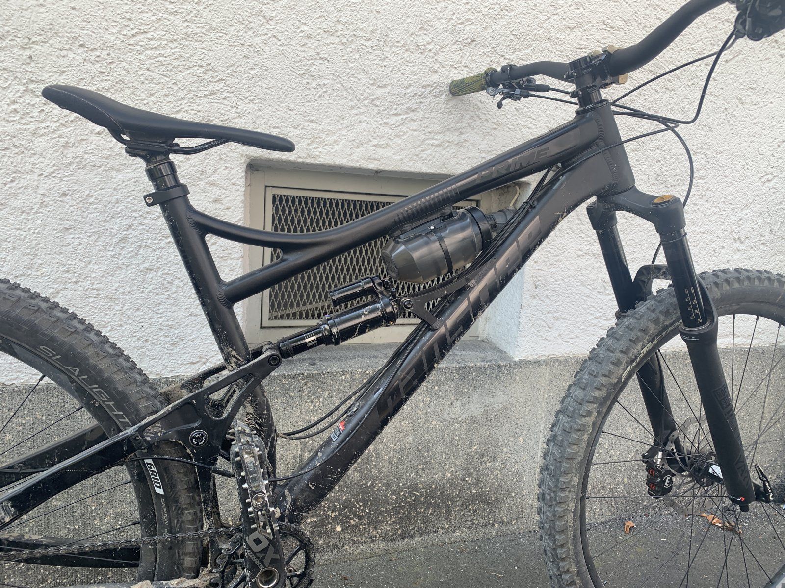

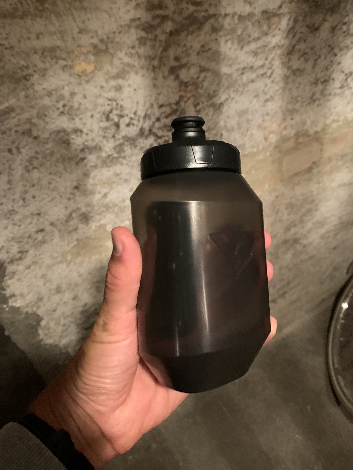

ich fühle mich auf naturtrails wie am reschensee sehr wohl. bunkertrail, elven trail etc. geh aber auch mal in den bikepark. hohe sprünge sind jetzt nicht so mein ding. letzes jahr hatte ich die flasche wie auf dem bild montiert. pro wochenende am reschensee habe ich einen flasche gebraucht :( siehe bilder.
fidlock hat ja nun ein neues system bei der produktion der flaschen was die metallsicherung überflüssig macht.und die flaschen nun auch ohne sicherung durch ein metalband auch kopf über gut halten sollen. bei den yt fidlock flaschen wird dieses verfahren auch eingesetz… jetzt geh ich mal noch in keller und fotografiere den aktuellen stand ;)
66404093_482805395834280_5006682194861621248_n.jpg69402738_663766584126742_8260064473553829888_n.jpg66184360_716877168771873_6597402648096276480_n.jpg
so sieht das ganze jetzt aus.
obwohl die yt fidlock wohl keinen sicherung in form eines bandes mehr braucht habe ich noch zur sicherheit ein band drum.
allerdings nicht aus metal/blech sonder dem plastik eines dicken kabelbinders. das dünne blech was fidlock vernwendet ist aus meiner sicht viel zu anfällig. aber eigentlich kann mit der neuen spritztechnik wie die flaschen hergestellt werden die flasche auch kopf über keinen probleme mehr machen…
man könnte das sika noch schleifen damit man die leichten blasen etc nicht sieht – bin ich noch nicht dazu gekommen.
und bremsleitungen sind nicht fest, da ich die HR bremse noch entlüftet habe…:D

sehr sehr cool! danke dir für die gute Erklärung ;) sieht absolut gelungen aus.
danke auch für die Zusatzinfo zum Fahrstil, das kann man gut einordnen :D
Wusste auch nicht das die yt mit dem neuen umschließendne Verfahren gemacht werden, ist gut zu wissen.
Eine letzte Frage hätte ich noch, welches Sika? da gibts ja verschiedene 1k und 2k
gerne doch :daumen:
was die yt flasche angeht hatte ich länger kontakt mit fidlock. es ist auch so, dass yt die yt fidlock flasche selbst herstellt.
fidlock hat da wohl nur das know how und die technik an yt verkauft…
ich habe folgenden kleber eingesetzt: Sikaflex 252 schwarz 300ml Kartusche 1-K-Klebstoff; Karosseriekleber
ohne flasche auch recht unauffällig ;)
