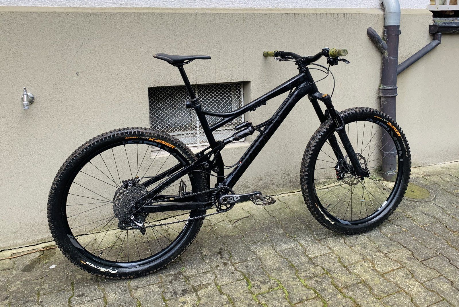

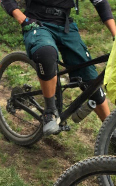

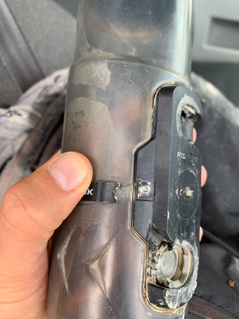

ich fühle mich auf naturtrails wie am reschensee sehr wohl. bunkertrail, elven trail etc. geh aber auch mal in den bikepark. hohe sprünge sind jetzt nicht so mein ding. letzes jahr hatte ich die flasche wie auf dem bild montiert. pro wochenende am reschensee habe ich einen flasche gebraucht :( siehe bilder.

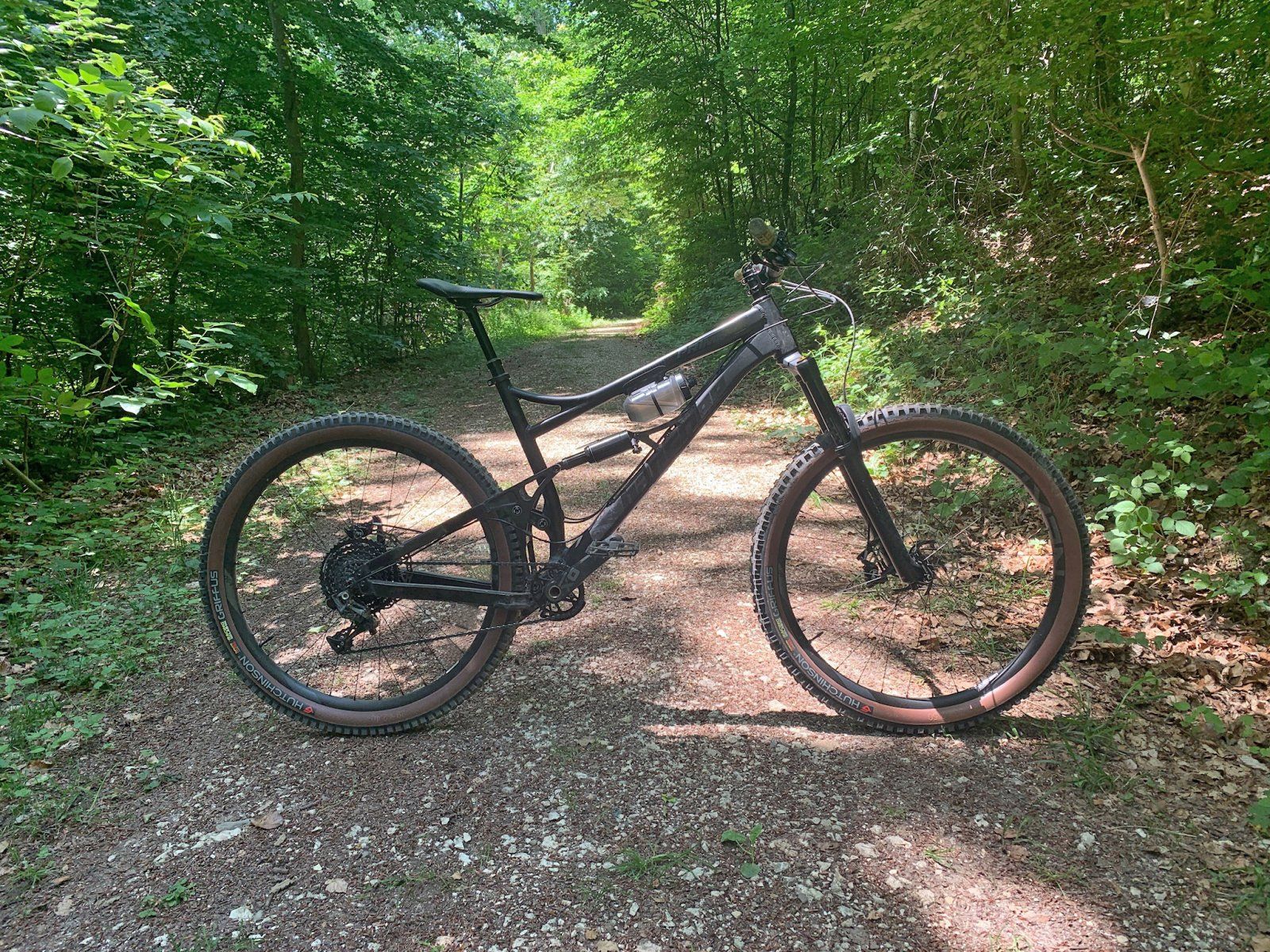

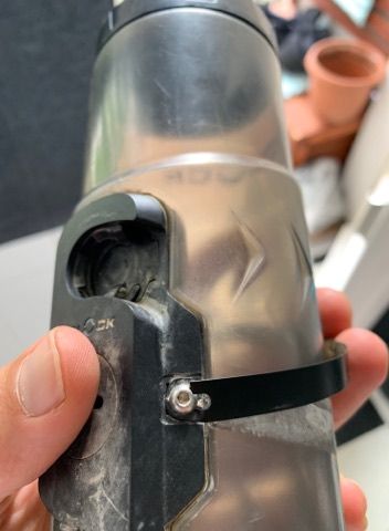

fidlock hat ja nun ein neues system bei der produktion der flaschen was die metallsicherung überflüssig macht.und die flaschen nun auch ohne sicherung durch ein metalband auch kopf über gut halten sollen. bei den yt fidlock flaschen wird dieses verfahren auch eingesetz… jetzt geh ich mal noch in keller und fotografiere den aktuellen stand ;)
Anhang anzeigen 1011748Anhang anzeigen 1011747Anhang anzeigen 1011749
Das Metallband hat bei mir auch nur ein paar Wochen gehalten, dann wars durch. Ich hab dann etwas mit Kevlarband gebastelt (Angelschnur oder sowas, hab da mal ne ganze Rolle als Alternative zu dem internen Seil für die KindShock LEV gekauft). Ging auch soweit, aber am Unterrohr hat die Fidlock-Flasche immer so geklappert, wenn es ruppig wurde, das war nicht sehr vertrauenserweckend.
Hatte dann noch zusätzlich ein Klettband um Flasche + Unterrohr gewickelt, dann war zumindest das Klappern weg. Wobei ich die jetzt auch seit dem letzten Sommer nicht mehr ausgeführt habe.

was die yt flasche angeht hatte ich länger kontakt mit fidlock. es ist auch so, dass yt die yt fidlock flasche selbst herstellt.
fidlock hat da wohl nur das know how und die technik an yt verkauft…

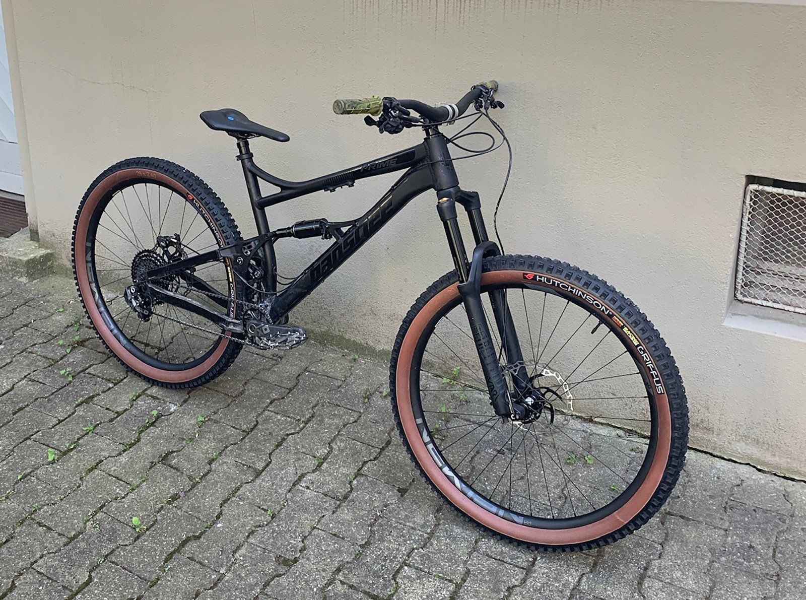

ich habe folgenden kleber eingesetzt: Sikaflex 252 schwarz 300ml Kartusche 1-K-Klebstoff; Karosseriekleber
ohne flasche auch recht unauffällig ;)
und? hält noch? :-)
ja, wie am ersten tag :daumen:
hier der beweis… :)

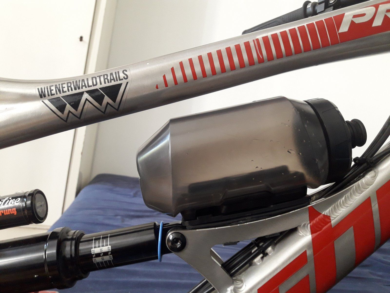

Ich habe für mein v2 Prime XL eine Flaschenhalterung gebaut. Danke erstmal an @frittenullnull für die Inspiration mit der kleinen yt Flasche!
Die Konstruktion ist mal v1 und wurde noch nicht gefahren, bin aber zuversichtlich das es hält. Möglicherweise muss ich es noch gegen verdrehen sichern...
So siehst jedenfalls aus ?
Verwendet und adaptiert wurde eine fidlock tex-base, 15mm breite Metallplätchen, m5 Schrauben und Muttern sowie zusammengeklebte Streifen eines alten Schlauches.
Und das Endergebnis.
Ich habe noch ein Phantom v1 in XL (wird verkauft) dort ist die Dämpferaufname breiter (als die fidlock tex-base) und vom Winkel irgendwie anders weshalb die beiden Schrauben näher beieinander sein oder durch nur eine ersetzt werden müssten. Ich kann also nicht sagen ob es bei v1 Rahmen funktioniert...
Glg saul
