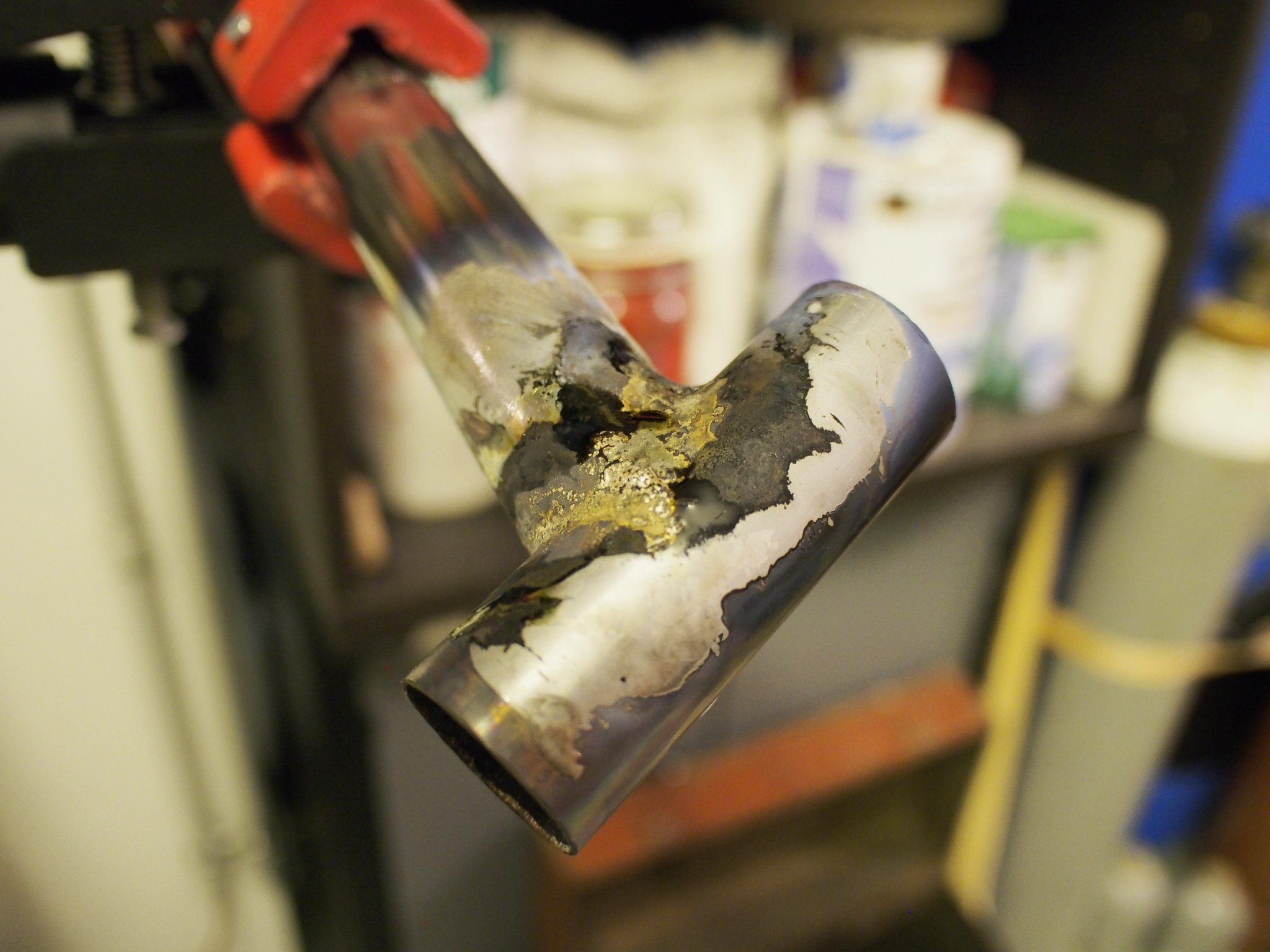

Soo nur war es soweit. Ich habe meinen aller ersten Lötversuch gemacht. Und gleich wieder was gelernt, nie mit Flussmittel sparen. Ausserdem hatte ich ein Problem mit der Sicht. Ich hab ne Schweisserbrille mit Schutzstufe 5 und das Ganze ist dann doch sehr sehr dunkel. Könnte man es wagen da auch ne Stufe heller zu gehen? Was benutzt ihr?

Salut!
Ich löte mit einer Sonnenbrille 8-) :D
so wie ich es sehe, hast du zu viel Feuer..
Mach die Flamme kleiner und halte die Flamme in die Richtung, in die du arbeiten willst. Du wärmst dann das Material schon vor. Außerdem kannst du das Lot auch schon leicht in dieFlamme bzw. davor halten... dann wirst du auch schneller ein Gefühl für den richtigen Temperaturbereich bekommen.
Schönen Gruß
Ante
Mit so ner riesigen Flamme brauchst du doch ewig viel Gas...
Ich fang zum Löten immer mit ner Flamme an,
bei der der kleine hellblaue Kegel im inneren der Flamme ca. 1...2cm lang ist.
Dann musst du mal schauen, wieviel Sauerstoff du brauchst.
Normalerweise kann man zum löten mit dem Sauerstoff eher sparen,
denn die Flamme muss nicht so heiß sein, wie zum schweißen.
Nur Mut und weiter machen. ne kleinere Flamme ist auf jeden Falls zu empfehlen. Düse für 0,5-1,5mm (Je nach dem was es für deinen Brenner gibt). 1-2cm innerer Falmmkegel. Dabei zünden Sauerstoff zugeben bis der innere Kegel geschlossen ist und dann weiter zu geben bis er sich um 1/3 Verkürzt hat. Das sollte ne gute Flamme liefern. Wie Anti schon gesagt hat halte das Lot in der Nähe der Flamme, so wird es schon nen bisschen vorgewärmt. Ich arbeite auch nur mit ner Sonnenbrille nehme aber auch Propan-Sauerstoff. Noch ein Tipp stell dir die Spitze der Flamme wie einen Zeiger, da wo die Spitzte hin zeigt geht auch die meiste wärme hin. Je weiter du weg bist, je diffuser wird der Wärmeeintrag. Je näher du ran gehst, um so lokaler und schärfer bringst Du die Wärme ein. Aber versuche nicht näher ran zu gehen als die Spitzte des inneren Kegels. Und mit der Wärme kannst du auch sehr gut das Lot steuern. Das Lot folgt der Wärme, je Wärmer es ist um so kleiner wird die Kehle, die sich ausbildet und das Lot wird "flüssiger".
Weiter machen!
Gruß Patrick

Also der zweite Versuch ist Geschichte.
Zuerst habe ich versucht auf einer Stahlplatte ein Fillet zu legen, so wie Anti es mir empfohlen hat. Das ging jedoch in die Hose.
Ausserdem habe ich mit einer kleineren Flamme gearbeitet, wobei sie auf den Fotos irgendwie immer noch riesig aus sieht:eek:.
Meiner Meinung nach ist die Stahlplatte zu dick und sie hat die nötige Temperatur damit das Lot fliesst gar nicht erreicht, bevor mir durch die Hitzeeinwirkung das Flussmittel hops gegangen ist o_O.
Dann hab ich versucht ein Fillet auf dem Dummy zu legen den ich gestern gemacht habe. Der war ruck zuck heiss und ich konnte gut das Flussmittel und das Lot beobachten. Jedoch kann man das nicht wirklich ein schönes Fillet nennen.

Mangels dünnerem Stahlblech um darauf Fillets zu ziehen habe ich mich halt nochmal an eine Rohrverbindung gewagt. Es lief mir schon um einiges besser von der Hand als gestern. Ich konnte die Lotmengen recht gut steuern.
Zum Schluss hab ich noch ein bisschen daran rum gefeilt.
Ich bin sehr gespannt auf eure Rückmeldungen.
Gruss Stefan

Hi!
Ja, sieht doch schon echt gut aus...
Das Stück Stahl ist echt zu dick... so ne 5mm Platte in der Größe zu erwärmen ist was ganz anderes...
Versuche die Flamme noch kleiner zu regeln und dann etwas näher ran zu gehen... wenn warm genug, die Flamme etwas seitlich weg bewegen bzw. etwas zurück nehmen...
weitermachen :bier:
Versuch mal das Feuer der Flamme so auf ungefähr 10...15cm Gesamtlänge einzustellen.
Dann gehst du damit ca. 2...3cm vom Werkstück weg.
Das sollte für solche Kleinteile wie Rahmenrohre locker reichen.
