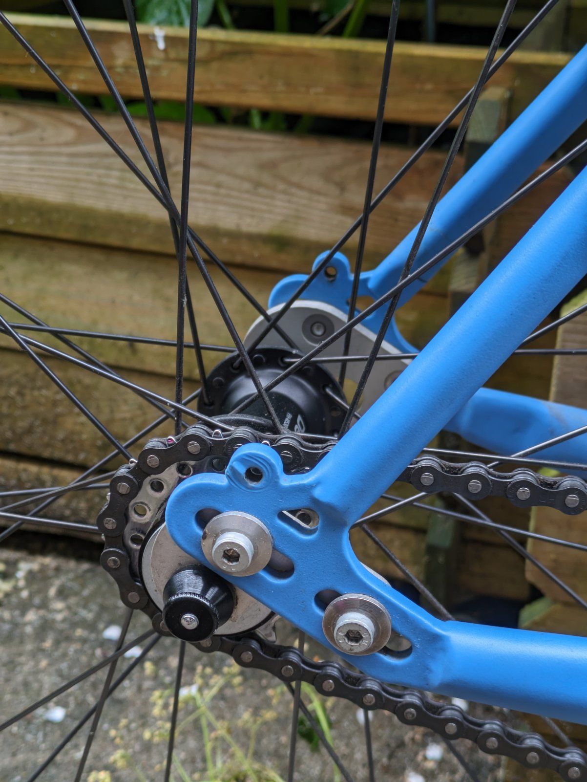

Er hat wie gesagt Roloff-Slider-Ausfaller, die wohl equivalent zu den von Intec sind.

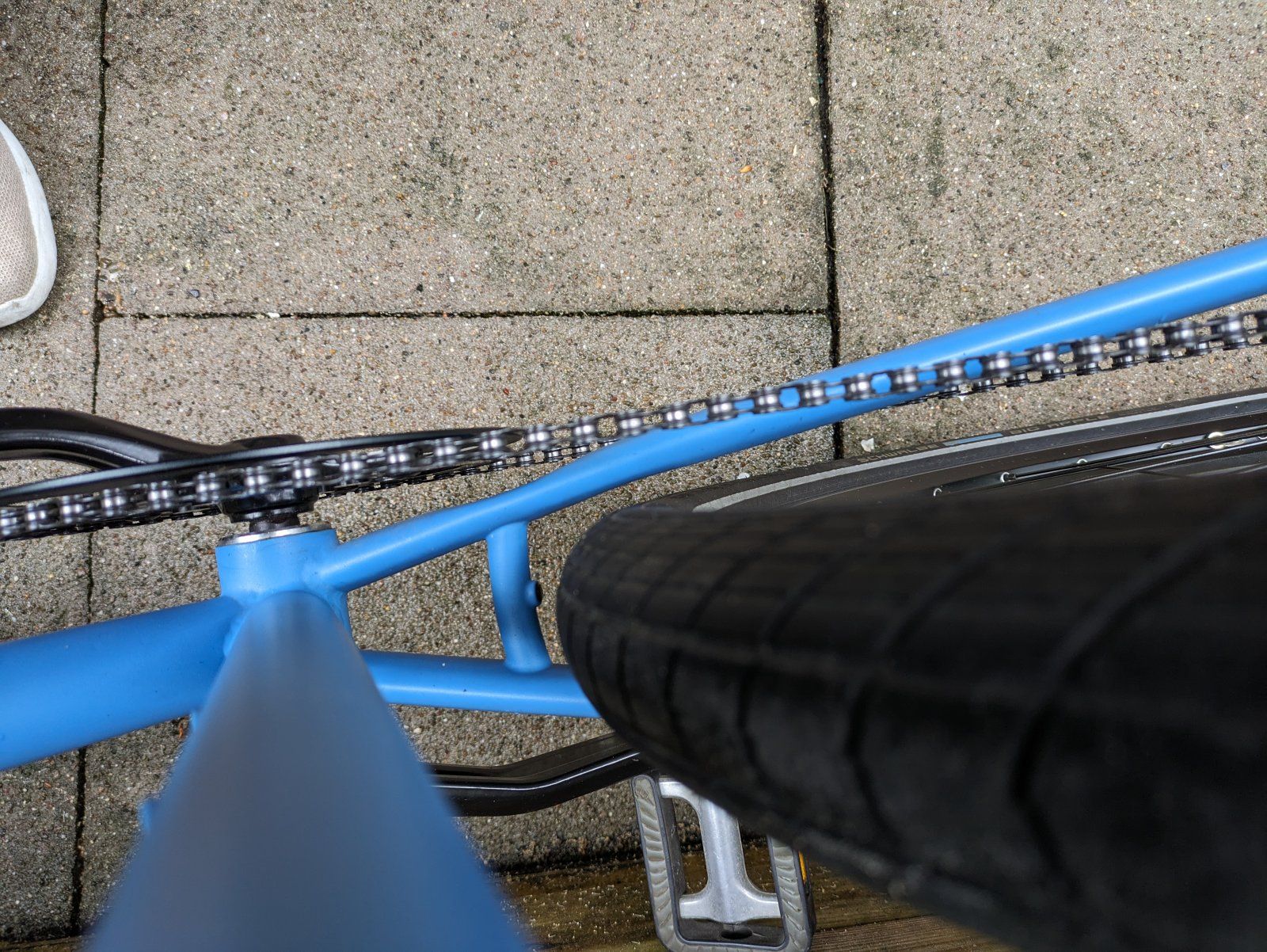

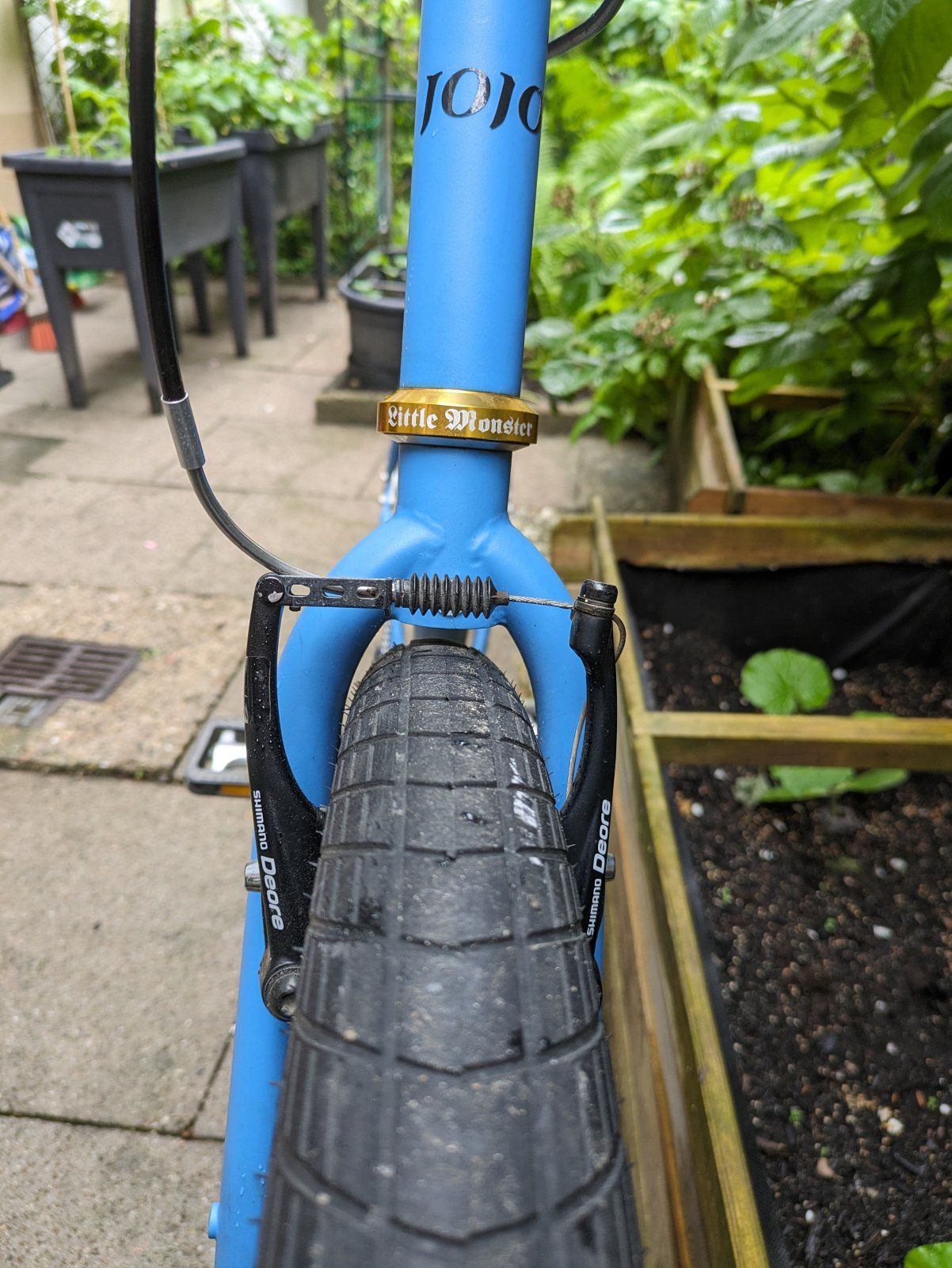

Oberrohr c-c sind 59cm, Sattelrohr m-o sind 56cm. Die Kettenstreben sind 44cm oder 45cm lang, den Lenkwinkel habe ich mit 70° gemessen, den Sitzwinkel mit ca 73°. Es passen echt gut große Reifen rein, gerade sind auf den ZAC2000 Felgen mit ihrem 19er Innenmaß Schwalbe Big Apple mit 55mm verbaut, ich denke mit etwas breiteren Felgen könnte es in die Richtung mit etwas mehr Profil passen.

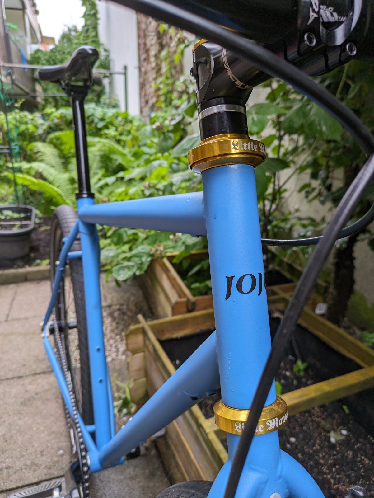

Soweit, so gut. Das Rad möchte ich mit möglichst vielen Teilen aus dem Keller aufbauen (ich hab da noch ne nice Kurbel von DMR), und einige von den Sachen, die dran sind runterwerfen (Sattel, Ständer). Den Steuersatz möchte ich irgendwann auch noch gern tauschen, der brave machine little monster, der verbaut ist, ist etwas sehr grobschlächtig.
Zudem habe ich festgestellt, das die 27,2er Sattelstütze mit Hülse verbaut war, und der eigentliche Sattelstützendurchmesser 30,0mm bertragen würde. Tauschen, oder mit Hülse nutzen? Wie sind da die Meinungen? Die Sattelklemme hat einen 35,0mm Durchmesser.

30,0 sattelstützen sollte es eigentlich ausreichend geben.
shim ist auch von der belastung des sitzrohres nicht optimal.
erste amtshandlung: den hinterbauständer entfernen und hoffen, dass der vorbesitzer zart in der montage war.

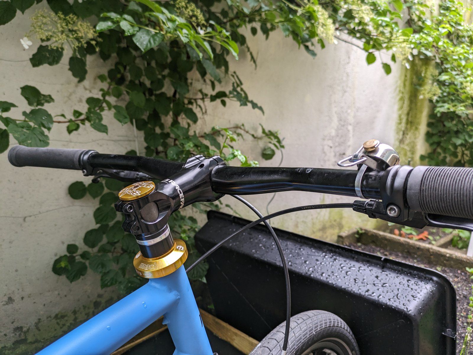

Das mache ich heute Nachmittag mal. Neuen Vorbau und Lenker tu ich auch schonmal ran, dann gibts nochmal Fotos :)
Nicht zwangsläufig. Oft hat das Sitzrohr nur einem überschaubaren Bereich den Nenndurchmesser. Da kann ein Shim durchaus praktisch sein.
Bei so einem windigen 3cm Shim gebe ich dir aber recht.
so kommt man an neue projekte.
Nicht zwangsläufig. Oft hat das Sitzrohr nur einem überschaubaren Bereich den Nenndurchmesser. Da kann ein durchaus praktisch sein.
was @BigJohn sagt. Bei den ersten Mulis soll ein Shim sogar den Rahmenrissen vorbeugen ;)
Ich fang glaub ich mal mit ner 27,2er Stütze an. Davon habe ich welche da, und muss nicht extra kaufen. Habt ihr (für die Zukunft) Ideen für schöne und stabile 30mm Stützen?

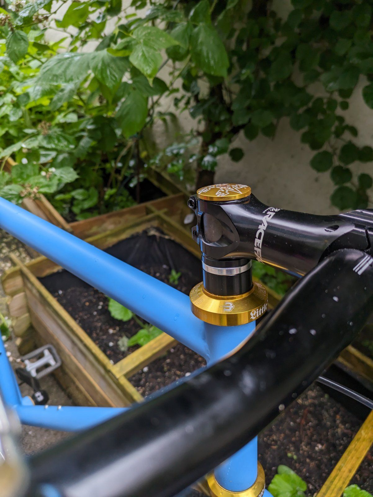

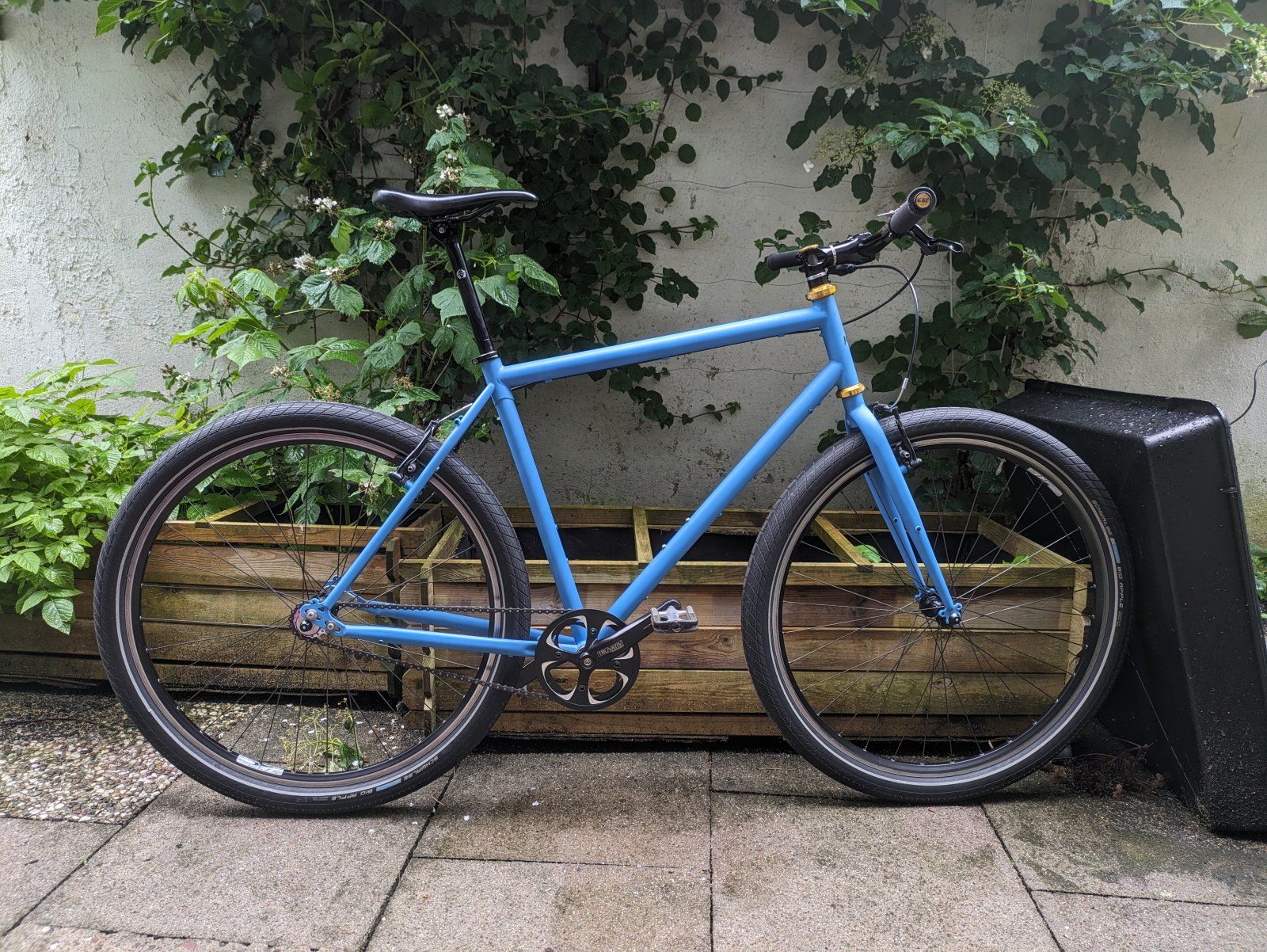

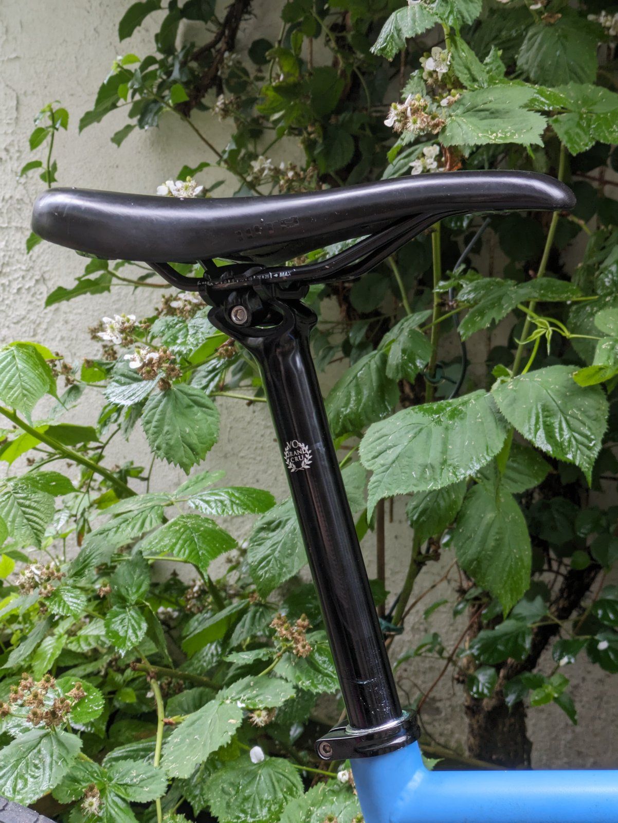

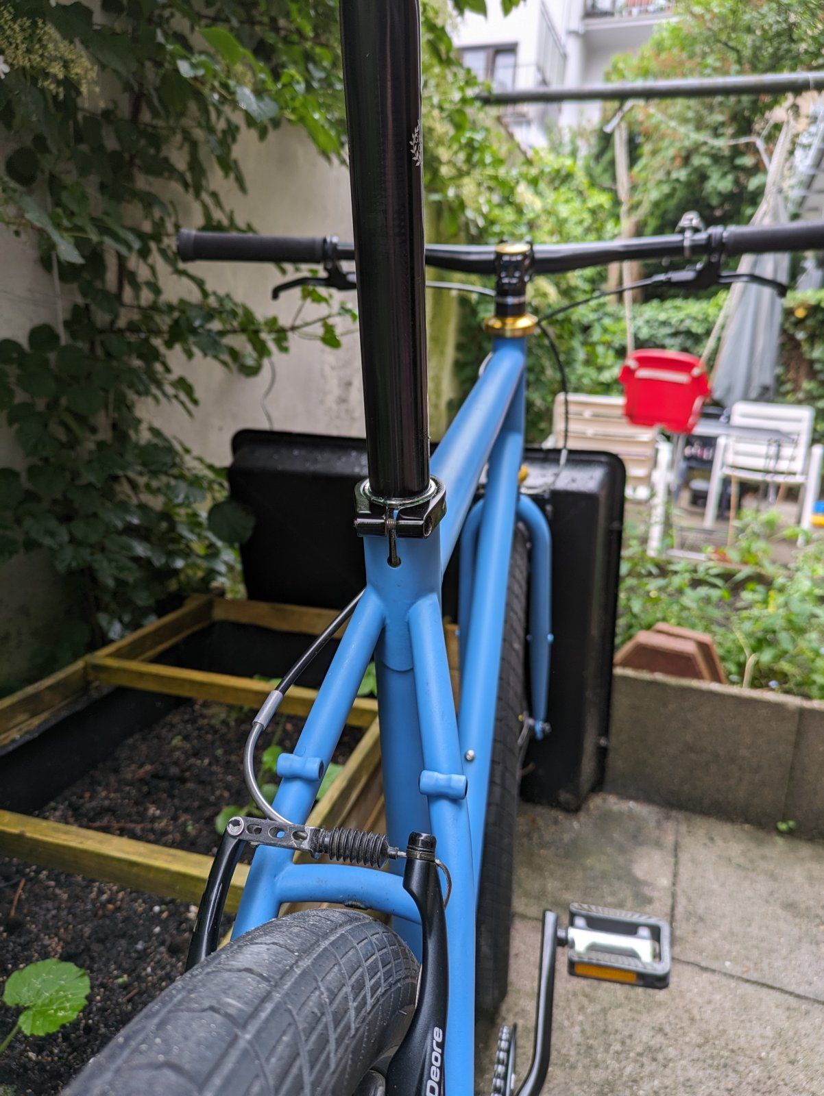

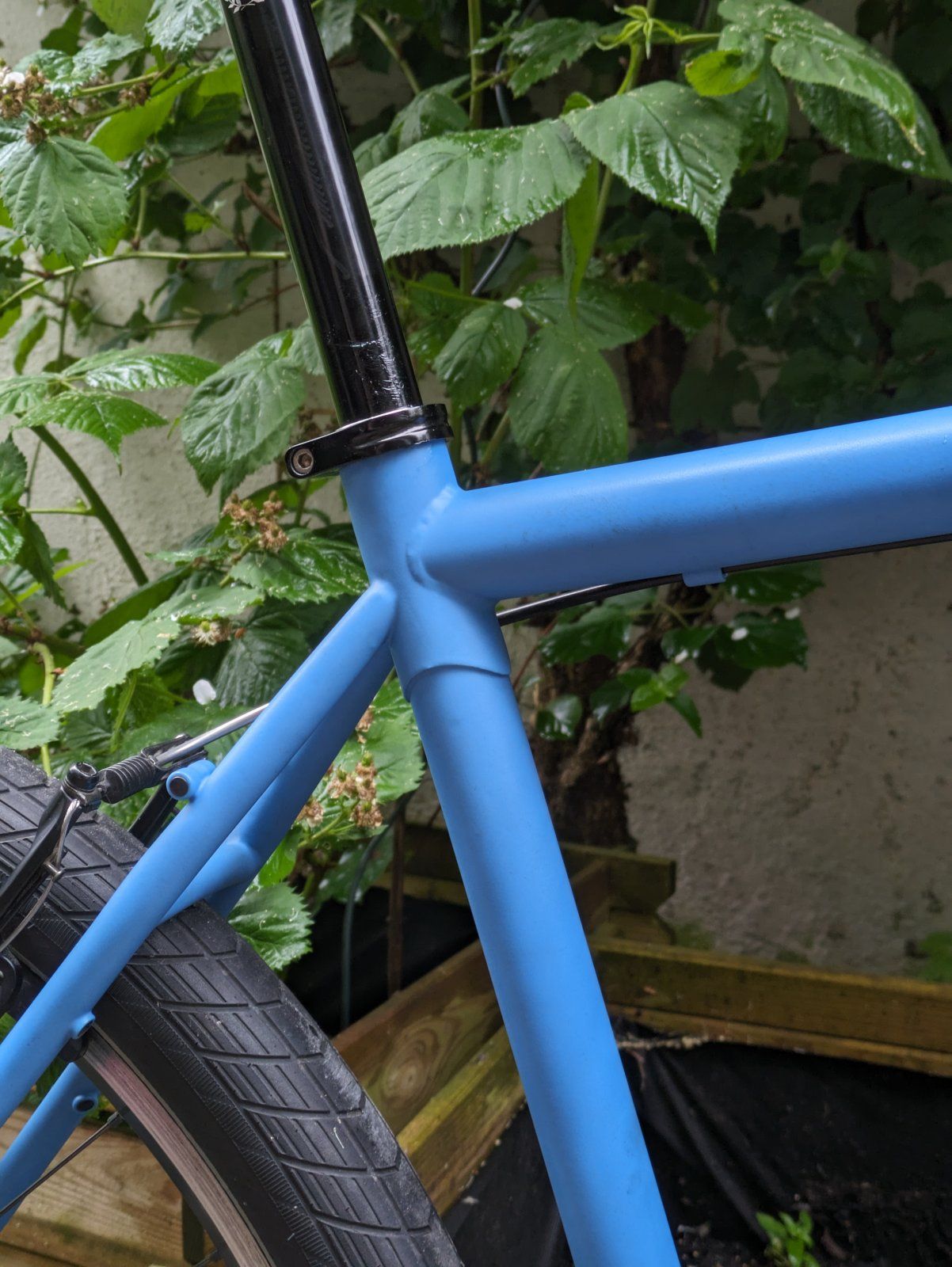

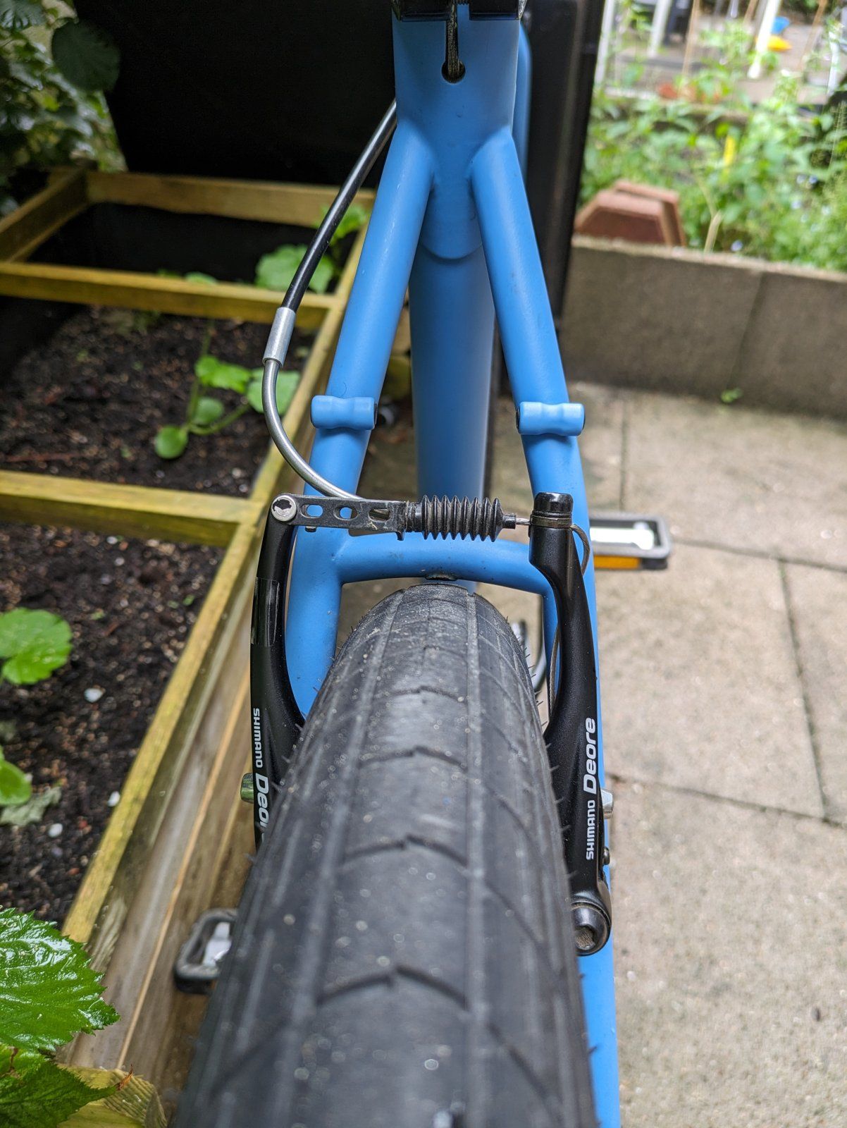

So, mal ein bissl gebastelt. Ständer ab, cockpit und Sitzzone tauschen, läuft doch:
Clearance mit den 55er big apples ist tight, geht aber schon noch
Weiß jemand, wofür dieser anschraubpunkt am Unterrohr ist? (Der mit der Verstärkung)
Übrigens, velo orange baut mit der 0 setback stütze eine der wohl am fummeligsten zusammenzubauenden Sattelstützen ever 🙄😡

Die Befestigungspunkte am Unterrohr sind vielleicht für eine Rohloff ?
