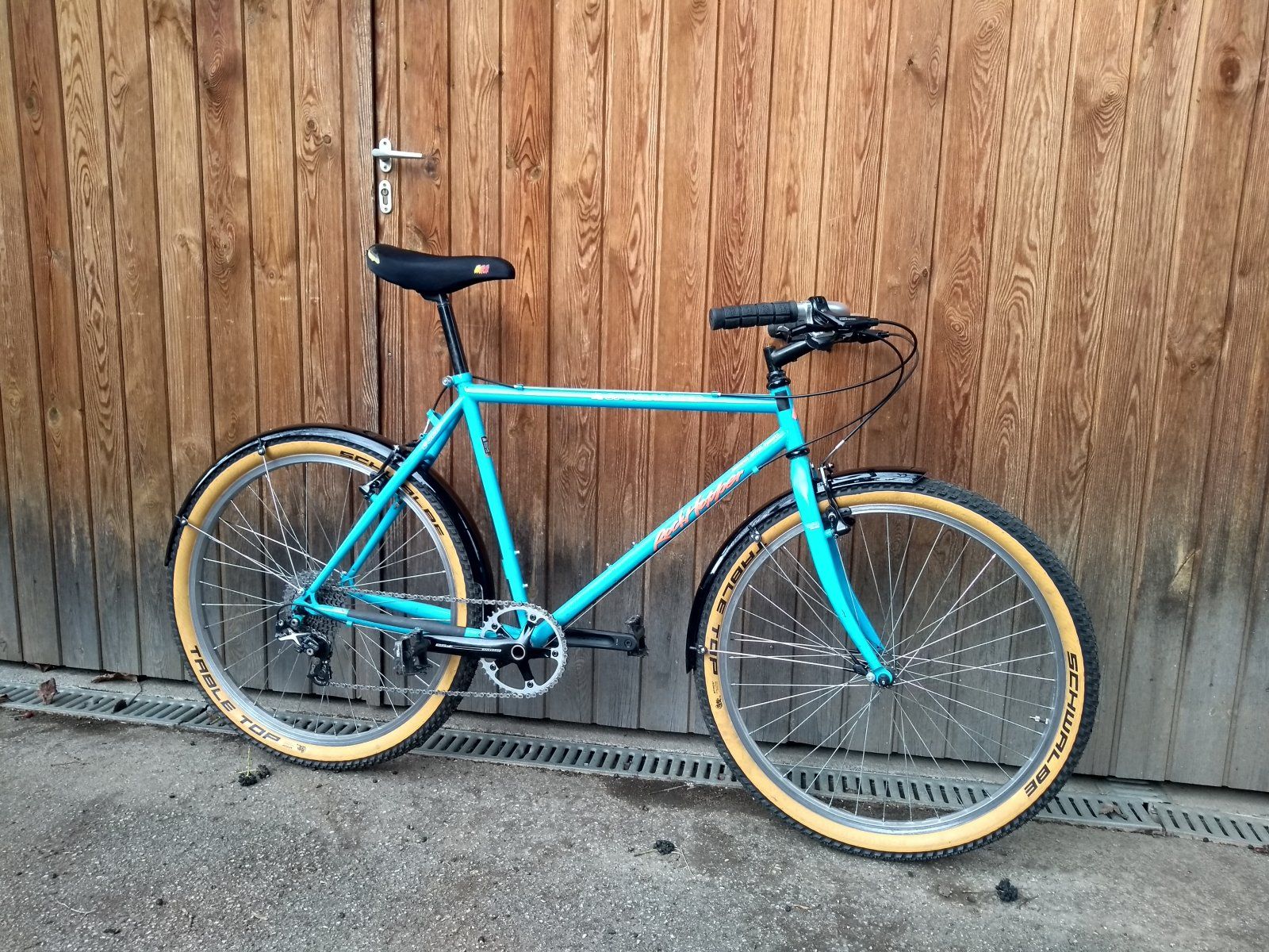

Inspiriert von diesem Threads hab ich mir auch so einen 90er Mtb Autoersatz aufgebaut.Anhang anzeigen 975437Anhang anzeigen 975438
Fährt sich viel besser als erwartet.
Jetzt bin ich noch auf der Suche nach einem passenden möglichst günstigen Frontrack.

Sehr, sehr schön wie ich finde!
Welche Schutzbleche (und welche Breite?) sind das? Die SKS Klassiker?
@dudsen danke, den RFR hab ich auch schon ins Auge gefasst. Wäre auch schön vielseitig mit Korb oder (selbstgebauter) Holzplattform
@Shivar danke dir! Das sind die SKS Bluemels in 65mm Breite. Passen bei den Table Tops in 2.25 ziemlich perfekt. Preis-Leistung ist bei denen spitze wenns einen nicht stört dass die Dinger aus Kunststoff sind.

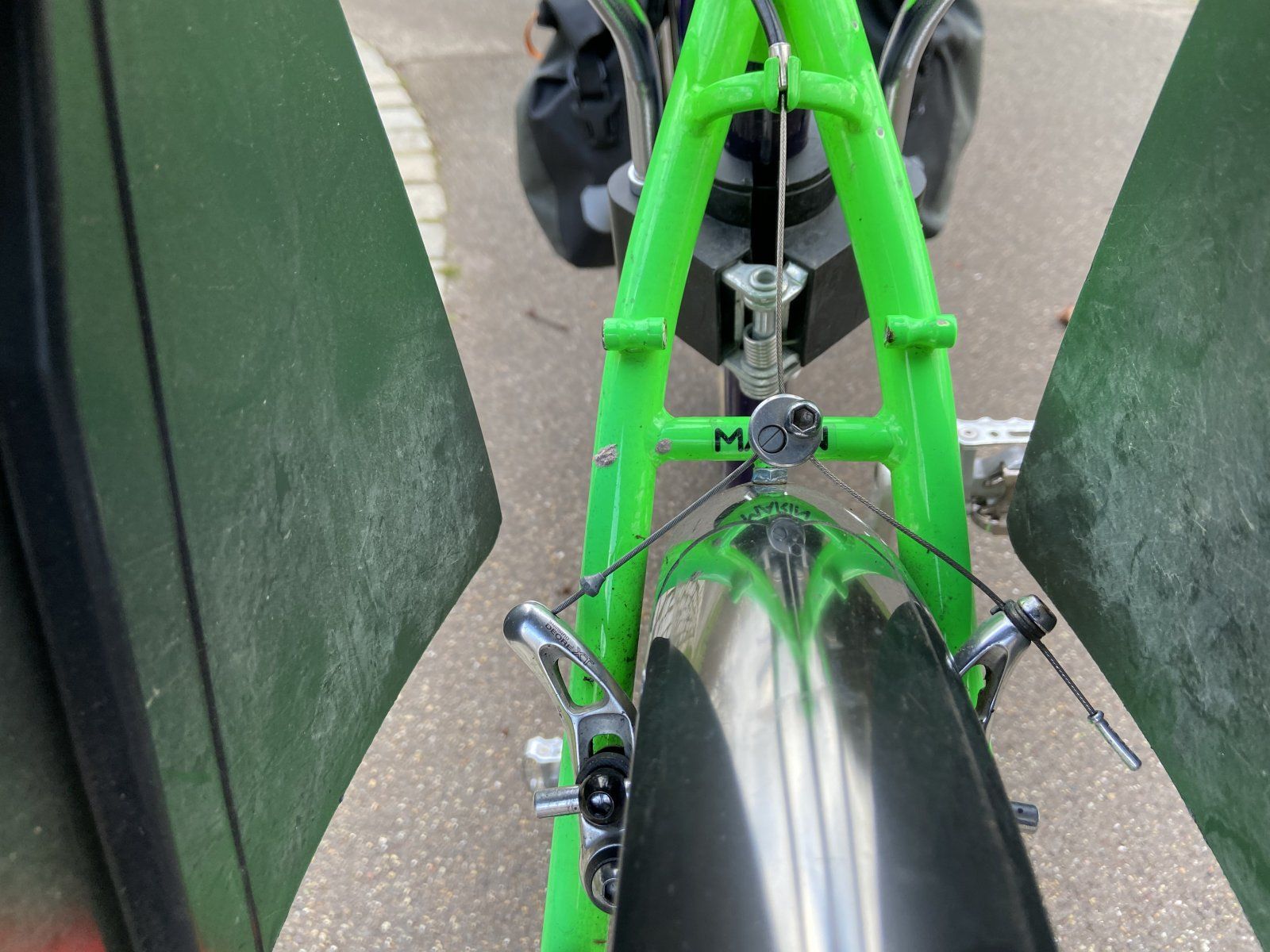

26", richtige Bastelbude... Die Teile sind Bestandsware und passen leider nicht 100%ig, Bremsleitungen und Kette sind (noch) zu kurz. Dennoch eine gute Grundlage für vieles. Jetzt ist erstmal Schluss mit dem Wahnsinn. VG :mexican:

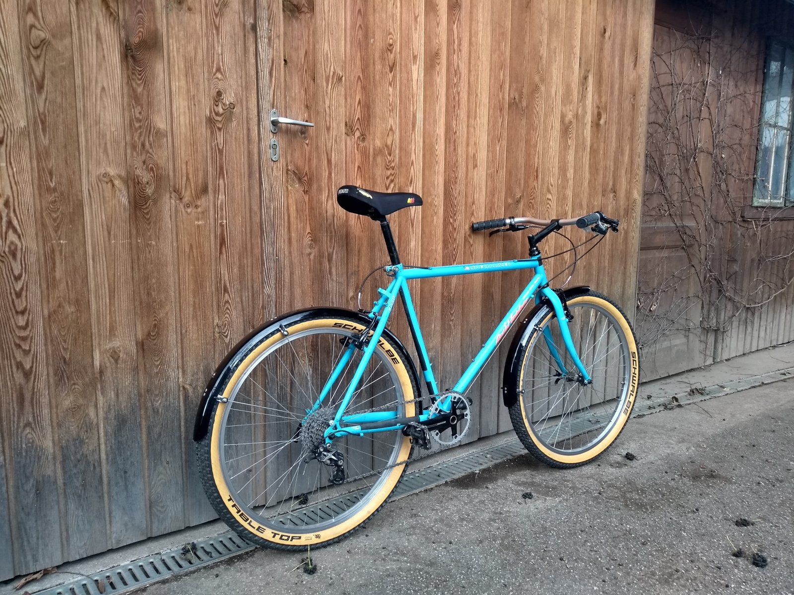

Habe jetzt auch die Bluemels montiert, allerdings vorne das Problem, das die V-Brake beim Bremsen das Blech zur Seite biegt. Der Abstand vom Blech zur Bremse nach oben ist zu gering. Habe die originalen 1997er LX-V Brakes, welche hast du verbaut? Überlege, das Blech mit einem dremel in dem Bereich auszuschneiden, hat da jemand Erfahrungen?
Hab die hier verbaut: https://www.bike-components.de/de/S...e-V-Brake-p45598/schwarz-Satz-VR-HR--o200891/
Die haben 107mm Hebellänge, geht sich damit schön aus.
Allerdings hab ich mit den Blümels das Problem, dass die doch ziemlich wabelig sind und mit der derzeitigen tiefen Einstellung ab und zu am Reifen streifen. Werd mich also noch mit Höhe spielen müssen, oder irgendwann doch auf metallerne Schutzbleche umrüsten.
Habe mich jetzt nochmal ran gemacht und das hintere Blech ebenfalls montiert. Auch dort passt die Bremse nicht drüber. Ärgerlich, an den Bremsen ist ja nix dran, wäre doof, die zu tauschen. Zumal mir die Bluemels auch nicht so wirklich gefallen. Frickelige Montage, dann das oben beschriebene instabile Verhalten. Werde die Teile wieder abbauen und ggf. nach Alternativen schauen.
Wer also ein fast neues set Bluemels für einen schmalen Taler haben möchte, gerne PM.

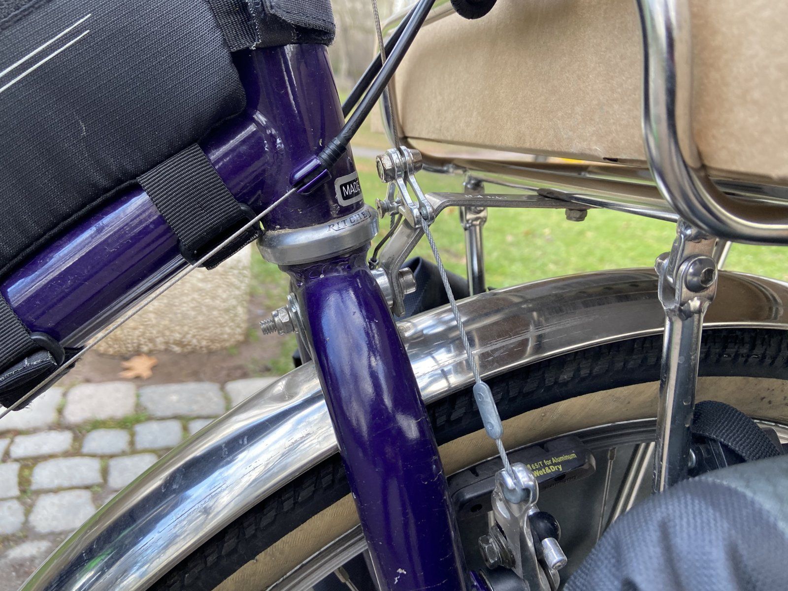

Team Marin im Full-Party-Mode und gleich noch eine Frage dazu: Ich bin nicht wirklich happy mit der Bremsperformance, das geht besser, auch mit Felgenbremse! Könnt ihr wirklich kräftige Felgenbremsen empfehlen, die die Shimano XT 737 vielleicht ersetzen könnten und idealerweise von der Zugverlegung zum Frontrack passen? Ich vermute, dass die Zugverlegung "um das Rack herum" am Vorderrad wirklich viel Bremspower verhindert, kann das aber nicht wirklich anpassen. Der Querzug müsste eigentlich weiter runter, aber genau das geht nicht. Freue mich über eure Tipps, vielleicht helfen ja schon andere Bremsbeläge etwas?
