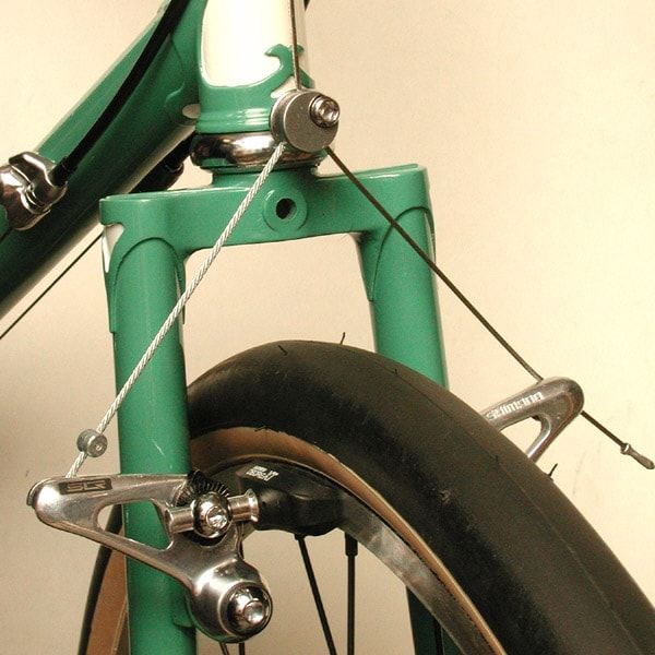

wide-profile Cantis wie Tektro cr 720 o.Ä. empfehlen; da muss der Querträger ja hoch
Ist das wirklich so? Ich hab meine so tief wie möglich bei den Tektros. Ich meine das auch schon häufiger so gesehen zu haben.
Das sieht wirklich gut aus! Könnte eine Lösung sein..
Von den Hebelverhältnissen her, gilt aber auch hier: Umso tiefer der Querzugträger, umso höher die Bremskraft. Allerdings muss man dann den Abstand Beläge/Felge sehr knapp einstellen und der Druckpunkt wird immer schwammiger.Bei denen sitzt der Cablehanger weiter oben und selbst wenn dieser oberhalb des Verbindungsbleches vom Träger sitzt, stimmen die Hebelverhältnisse und entsprechend auch die Bremskraft.
