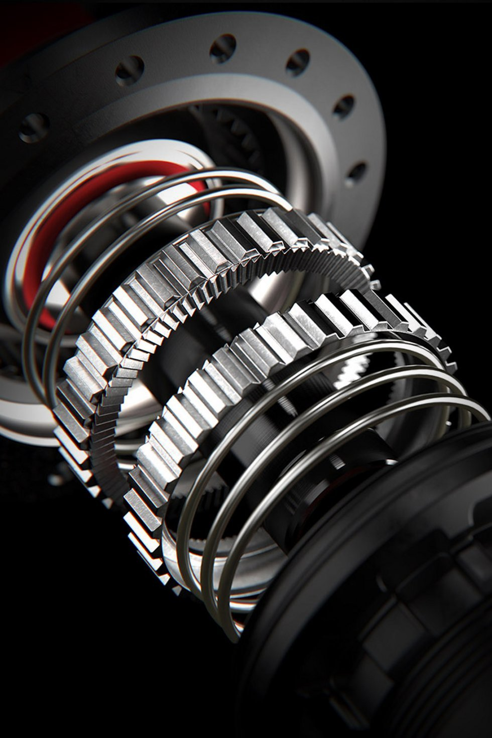

kannst du das bitte mal erläutern? Ich sehe hier nur einen Gewichtsvorteil gegenüber DT.
Naja zum einen - und es ist mir bewusst, dass das System gewisse Anlaufschwierigkeiten hatte - weil DT beim Ratchet EXP System eine sehr ähnliche Konstruktion der Zahnscheiben gewählt hat. Ebenfalls hinten offen und mit einer in die Zahnscheibe eingelassenen Feder incl. dieser Unterlegscheibe.
Ich bin mir sicher, dass erheblicher Aufwand in die Entwicklung geflossen ist, nachdem die Probleme direkt nach der Einführung behoben waren, ist die Konstuktion wohl durchaus zuverlässig.
Zum anderen weil deine Theorie zur geringeren Torsionssteifigkeit der Zahnscheiben durchaus richtig ist, ich aber bezweifle dass die der entscheidende Faktor beim Schaden ist. Da solch eine Zahnscheibe physikalisch gesehen ein I-Träger ist, und die Torsion direkt auf der Zahnseite auftritt, ist der direkte Weg für die eingehende Kraft nach außen zur Verzahnung der Nabe bzw. des Freilaufs. Die Torsion die die Rückwand der SL- Scheiben aufnimmt ist denkbar gering. Die haben die Konstrukteure sicherlich belassen, um eine Kompatibilität mit vorhandenen Naben zu gewährleisten.
MfG
Ich glaube auch, dass die Verformung nicht der der entscheidende Faktor ist. Dennoch bin ich der Meinung, dass die Verformung eine Rolle spielt. Im Ratchet findet eine Kraftübertragung von der Mantelfläche zur Stirnfläche statt. Wenn die Kraft zu groß wird, welche übertragen werden muss, gibt es eine Verformung in Achsrichtung, welche nicht durch die Federn gehalten wird. Durch die Verformung kommt es zu einer Verkleinerung der im Eingriff befindlichen Stirnverzahnung. Beim EXP ist das nicht ganz so krass, da eine Seite fest verspannt ist. Beim Fovno sind aber beide Seiten schwimmend gelagert.
Von den Anfangsschwierigkeiten beim EXP hab ich gehört, aber was genau hier passiert ist und wie der retrofit aussieht weiß ich nicht.
MfG
Vielleicht liege ich auch völlig falsch und habe einen Denkfehler, denn nun bringt DT Swiss ein neues Ratchet a la FOVNO und Co raus.
Das sieht mir sogar noch filigraner aus.
Der Ratchet Durchmesser sieht aber größer aus.
Hab ich auch gesehen, Die Zahnscheiben sind wirklich ein gutes Stück größer, als die alte Variante (ca. 10 mm) und sind hinten offen, wie die EXP und FOVNO Variante. Sieht mir aber so aus als wäre innen noch eine Verstärkung, in die die Federn eingreift, und welche die Scheibe wie eine Rippe versteift. Im Zweifel, glaube ich, ist bei DT da mehr Entwicklungsarbeit in die Naben und den Zahnscheibenfreilauf reingeflossen, als in China bei FOVNO und Konsorten. Dem entsprechend werde ich meine ursprüngliche These mal auf die Probe stellen, und berichten, wenn trotzdem Zahnausfall auftritt - sobald der Ersatz geliefert wird.
Fand den technischen Diskurs mit dir aber sehr nett, Danke dafür!
