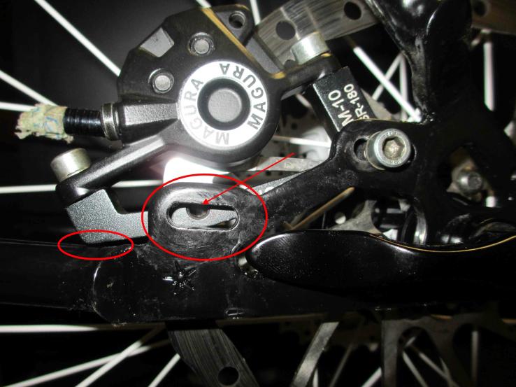

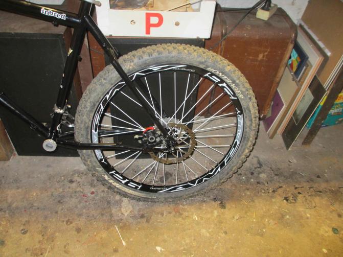

Da ich das Problem noch mit der Magura Luoise am Hiterrad noch nicht im Griff habe, zwei Bilder von der Bremsenaufnahme.
Der Adapter stößt gegen die Hinterradstrebe (Anhang Bremse Detail).
Abfeilen? Dann muß ich auch noch die Schraube für die Adapterbefestigung kürzen, dass ist für mich nur suboptimal.
Kennt keiner einen passenden Adapter?

Ja, Danke für den guten Tip.
Ich bin überrascht wie günstig die Shimano-Adapter im Vergleich zu denen von Magura sind.
Geplat war zwar ein Shimanofreier Aufbau, aber eine kleinen Kompromiss werde ich wohl eingehen.
Der Preis von einigen Magura Adaptern ist geradezu lächerlich !
Und Shimano Bremsen an sich sind auch besser, zumindest die aktuellen.

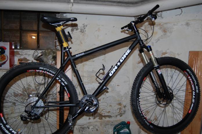

Mahlzeit, habe mittlerweile alle Teile für meinen Aufbau zusammen :cool:
hab mich auch gleich ans Werk gemacht und (fast) alles zusammengeschraubt. Die Bremsanlage und der n bisschen Schaltung fehlen noch.
Ist ein 18" Rahmen und ne 120 mm Reba. Passt mir nach erstem Probesitzen bei 1,80m Perfekt
