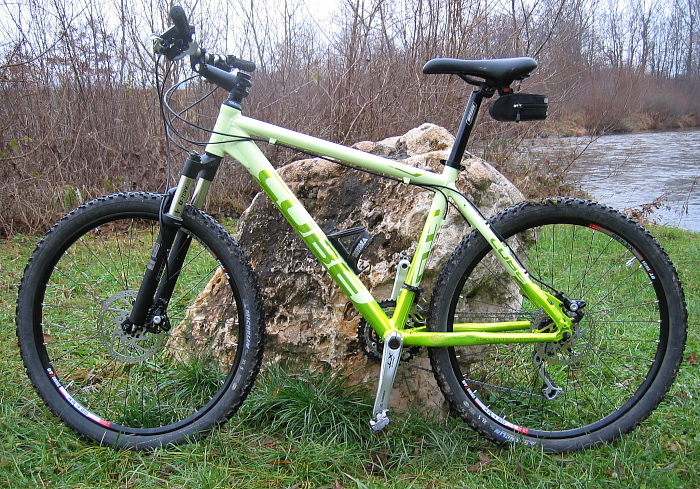

am Samstag fertig gebaut... (ich weis, die Satteltasche ist schwul ... aber praktisch fürs Werkzeug)
LTD Pro milky green
RS Reba Race U-Turn
XT 2008 komplett (180/160)
XR 4.2D + Onyx
gestern die erste kurze Ausfahrt: GEIL, GEIL, GEIL :D (nur die XT 08 Schaltung ist gewöhnunsbedürftig....:( )
Die Satteltasche nicht... aber der Vorbau. :p
Auch hierfür gibts eine Entschuldigung ... ist ein Syntace VRO vom alten Bike, mit welchem ich "meine" Vorbaulänge finden wollte ....
kommt noch ein F139 mit Vector Lowrider dran *versprochen* :daumen:
Und evtl sogar ein "Downgrade" auf die alte 2004er XT Schaltung .... die neue 2008er ist mir zu knackig/krachend... :rolleyes:

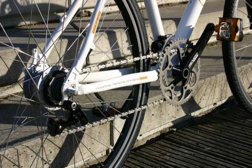

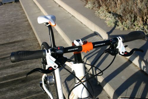

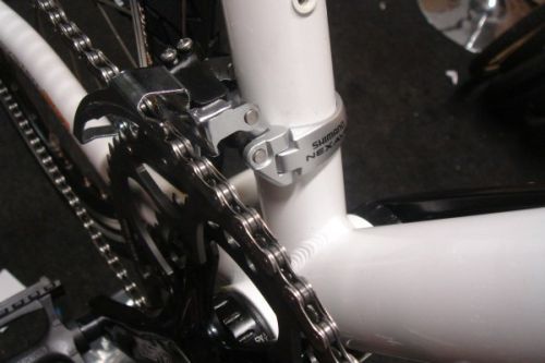

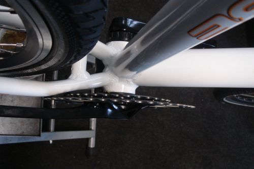

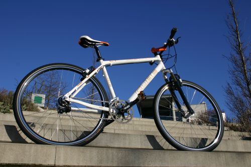

So nun will ich Euch auch mal meinen Drahtesel zur Gemüte führen:
eine eierlegende Wollmilchsau ;) naja, fast jedenfalls... :p
Mein Gedanke eine Mischung aus Cross und Fitnessbike zu bauen ließ mich
auf die Idee kommen für den harmlosen Verkehr innerorts eine Nexus Inter-8
Nabenschaltung zu verbauen. Und was macht man, wenn die Piste frei ist
und man einfach mal paar Meilen abspulen will? Also vorne Rennradkurbel
drauf und gut... Eine Basis mußte her. Da kam mir ein 28" Cube Overland
Rahmen gerade recht.
Ebenso sollte es diesmal ein moderat bezahlbares Projekt werden. Ich weiß,
man könnte dies noch ändern, oder jenes. Kann man - muß man aber nicht.
Der Kostenrahmen sollte sich um und bei ca. 600.-€ belaufen. Diese Marke
hätte ich auch gutgehend erreicht, wäre da nicht... ja wäre da nicht der
Fakt gewesen, dass man mit dem Rad doch ohne weiteres gerne 70km/h
erreichen kann und man dann auch noch wieder zum Stehen kommen sollte.
Also einfache V-Brake raus und mit Magura HS-33 als Eisbär-Edition aufgerüstet.
Im Radständer habe ich eine Geschwindigkeit von Hand von knapp 140km/h
erreicht, was einem zu denken gibt und den Mehraufwand für eine wirklich
gute Bremsanlage doch rechtfertigen sollte. Das Rad hat einen enormen
Wirkungsgrad mit dieser Kombination aus Naben- und Kettenschaltung,
das geht ab wie Schmidt's Katze... :cool:
Komponentenliste:
Rahmen: Cube Overland RH54
Gabel: Suntour NRX8000
Steuersatz: Cane Creek
Lenker: Ritchey
Schalthebel: Shimano Alfine 2-fach/8-fach Tab-Shifter
Kurbelsatz: Truvativ Elita 50/34
Umwerfer: Shimano Nexave
Bremse: Magura HS 33 Eisbär Edition
Kettenspanner: Shimano Alfine
Hinterradnabe: Shimano Nexus Inter-8 mit 16er Ritzel
Sattelstütze: Ritchey
Sattel: SQ Lab 611 Tibor Simai Edition
Gewicht: 12,9 (komplett)
Kosten: ca. 700.-€
