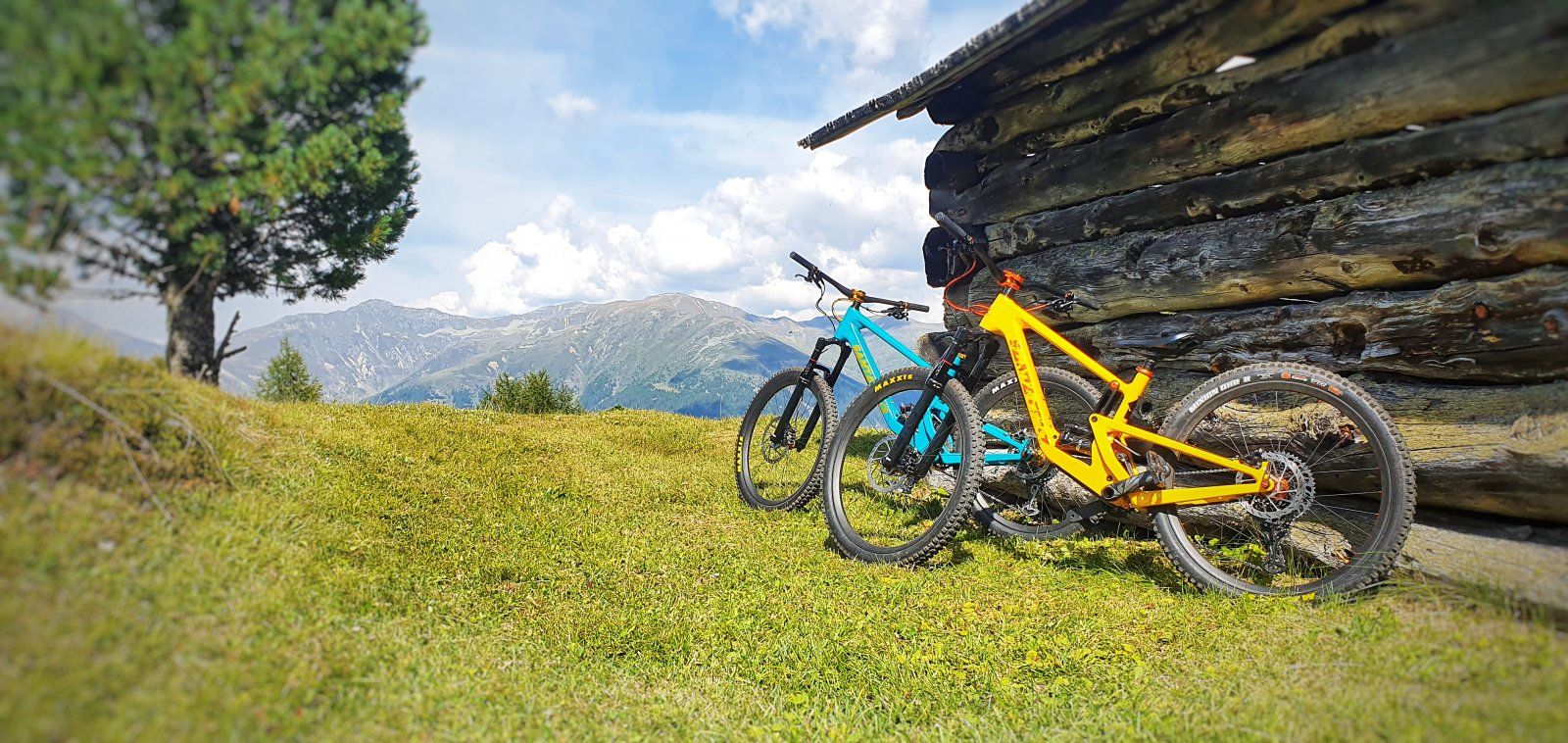

Zu den Rahmen: Habe dieses Jahr ein 5010 v3 je für mich und meine Freundin aufgebaut - Da wird es aufgrund der Dämpferposition sehr schnell bitter was Stütze angeht. Meine Freundin mit 160cm Größe braucht einen kleinen Rahmen um die Beine auf den Boden zu bekommen (sonst Panikmodus -> Schlüsselbeinbruch), ich will ein Spielbike (less Braaaaaap, more play), also tiefer Sattel.
In das 5010 geht das nicht viel, also ist niedriger Stack ab und an schon wichtig....aber kürzer "wäre" geil.

Das 5010 hat ein extrem kurzes Sitzrohr - also wenig Einstecktiefe....Eigentlich ist es ein schön tiefes Bike, aber man bekommt die Stütze nicht wirklich tief eingesteckt. Die originale stand bei mir ca 5cm raus ....
Da wäre mein Gedanke eine Teleskopstütze gewesen mit 2 ausfahrenden elementen um eine geringere Einstecktiefe zu haben. Keine Ahnung, ob man das aber stabil genug bekommt usw.
Vielleicht kann man da erkennen, wie kurz das Sattelrohr ist .....
Oh, na aber von genau solchen Fällen rede ich ja. In solche einem Falle nützt dir eine niedrige Aufbauhöhe/Stackhöhe nämlich halt genau nichts. :awesome:
Oder ich verstehe nicht, wa du meinst.
P.S. Das ist awa nen V4 und kein V3, oder?
Es geht btw um das 5010 V4/V5, nicht um das V3 (das nämlich diese Probleme überhaupt nicht hat).
Gilt aber übrigens für alle neuen SCs, alle viel zu wenige Einstecktiefe.
Ihr habt recht....v4....mein Fehler - sorry für die Verwirrung.
Der Stack ist für die Dame wichtig, damit sie die Füße, wenn der Sattel ganz unten ist, auf den Boden bekommt.
Also am Fall des gelben 5010 oben im Bild kann man erkennen, dass hier die Aufbauhöhe keinerlei Problem ist. Die Stütze steckt nich bis zum Bund im Sitzrohr. Hatte die Stütze nun 2cm mehr Aufbauhöhe aber glaube Gesamtlänge, könnte man sie immernoch verbauen und man hätte nichts verloren.
