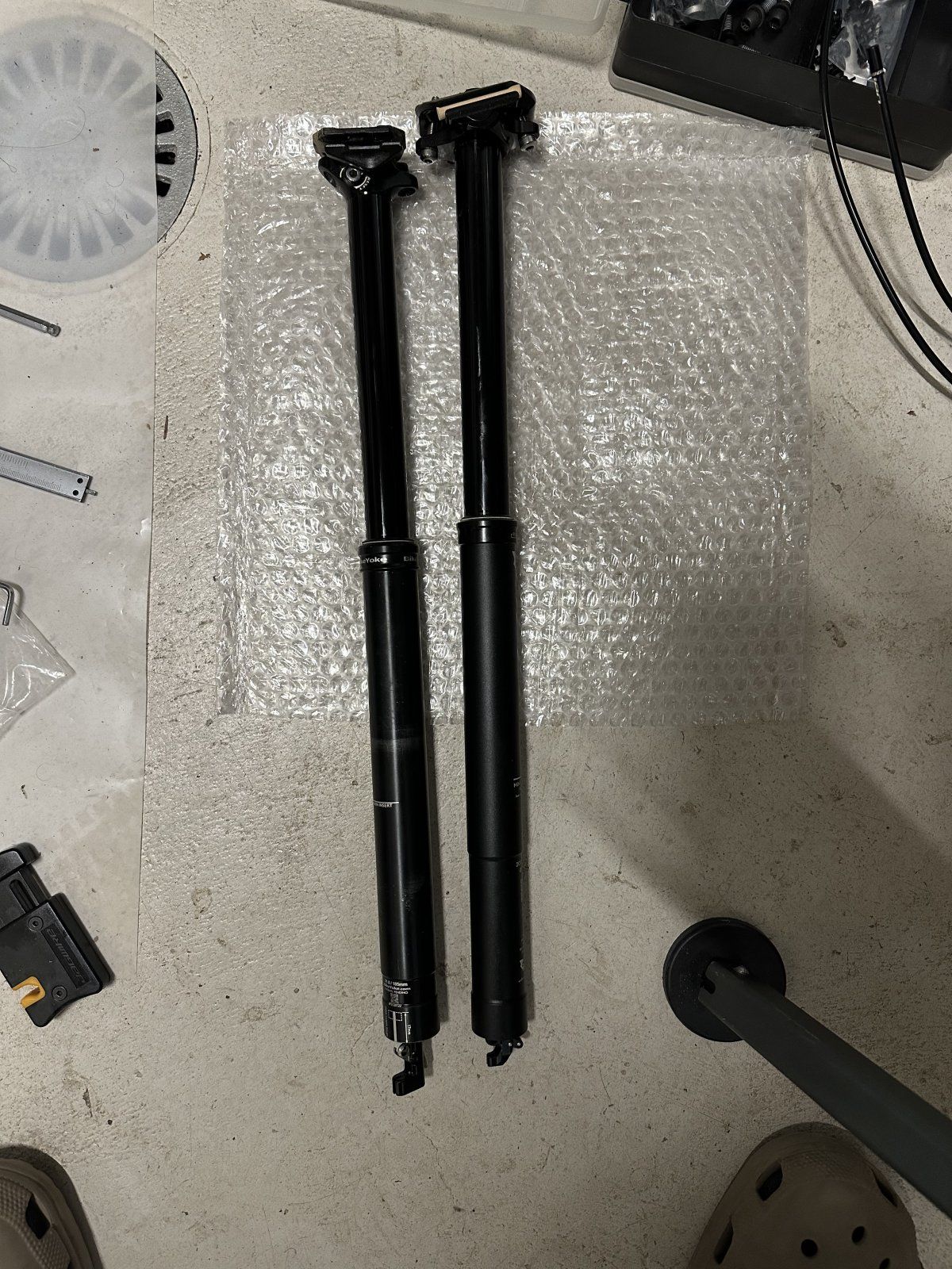

Hier mal der Vergleich zwischen Bikeyoke Revive 185mm und Resolve 200mm.
Bei mir (ca. 84cm Schrittlänge) im Nomad 6 L Rahmen gehen sich die 200mm gerade so aus und ich freue mich über etwas mehr Hub. Probefahrt steht noch aus, aber gefühlt läuft die Revive etwas leichtgängiger.

Die Nivo baut in allen relevanten Maßen ziemlich ähnlich zur Revive.
Wo eine Revive nicht reinpasst, da passt die Nivo auch nicht.
Wenn's knapp zugeht, sind solche extrakurzen Abmaße wie von der Oneup oder der hier vorgestellten Wolftooth Stütze schon nett, und können u.U. auch kaufentscheidend sein. Bei meinem Endurofully geht's mir auch so wie von @Maffin_ beschrieben: zu knapp um eine Revive (oder auch Nivo) voll versenken zu können, daher steckt jetzt eben eine Oneup drin. Die Maße haben's entschieden.
