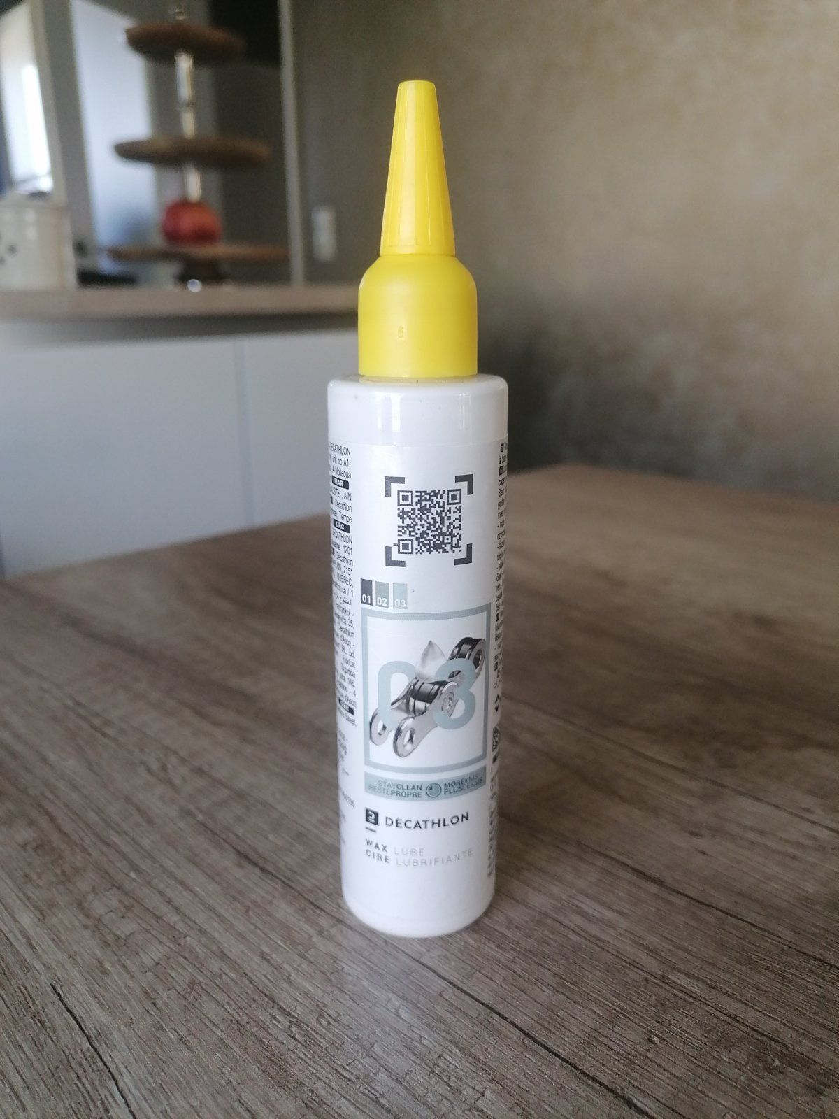

Um das möglichst weit herauszuzögern nehme ich zum Nachwachsen jetzt das:
Dafür Kette für Schräglauf auf eines der äußersten Ritzel schalten. Dann auf jedes Kettenglied ein Tropfen und paar mal drehen, bis sich das Zeug verteilt hat. Über Nacht trocken lassen. Fertig. Klebt nicht, wird fest und zögert das neue Baden im Wachs raus. Ob es auch ohne hotmelt geht und dann wie lange, habe ich noch nicht probiert.
Danke für den Tipp. Probiere ich vielleicht auch mal aus. Decathlon. Bestimmt günstiger als die (Nach-)Tropfflasche von Silca.
Das kannte ich noch nicht. Das Decathlon-Wachs ist ja teurer als Squirt - hat es irgendwelche Vorteile?
Preisvergleich habe ich hinsichtlich des Decathlon Zeuch nicht angestellt. Silca etc habe ich bisher nicht benutzt. Mit dem Praffinwachs + Bienenwachs verträgt es sich jedenfalls. Die weisse Emulsion riecht nicht nach Lösungsmittel etc. Trocknet aber innerhalb von 12 Stunden ein, so dass nur eine Wachsschicht übrig bleibt.
Vorteil: Es ist kein Öl und deshalb haftet auch kein Dreck/Staub dran, der Antrieb bleibt sauber und bereitet auch keine schmutzigen Fingerchen. Als Nur-Auftrag oder bei schlechtem Wetter habe ich es auch noch nicht benutzt. Dient mir nur erstmal zur Verlängerung des Heißwachsrhytmus.
