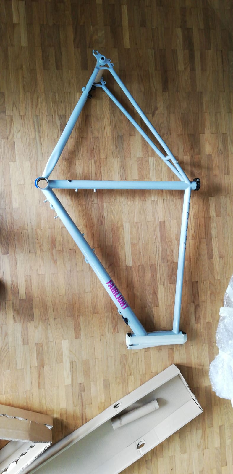

Bestellt wurde ein Fairlight Scan, über das es im Netz nur positives zu lesen gibt. Der ursprüngliche Liefertermin wurde zwar um einige Wochen gerissen, aber die Kommunikation mit den Jungs von Fairlight war top. Der Rahmen kam dann schlussendlich bestens eingepackt bei mir an. Und hier ist das schöne Stück in Flint Grey.

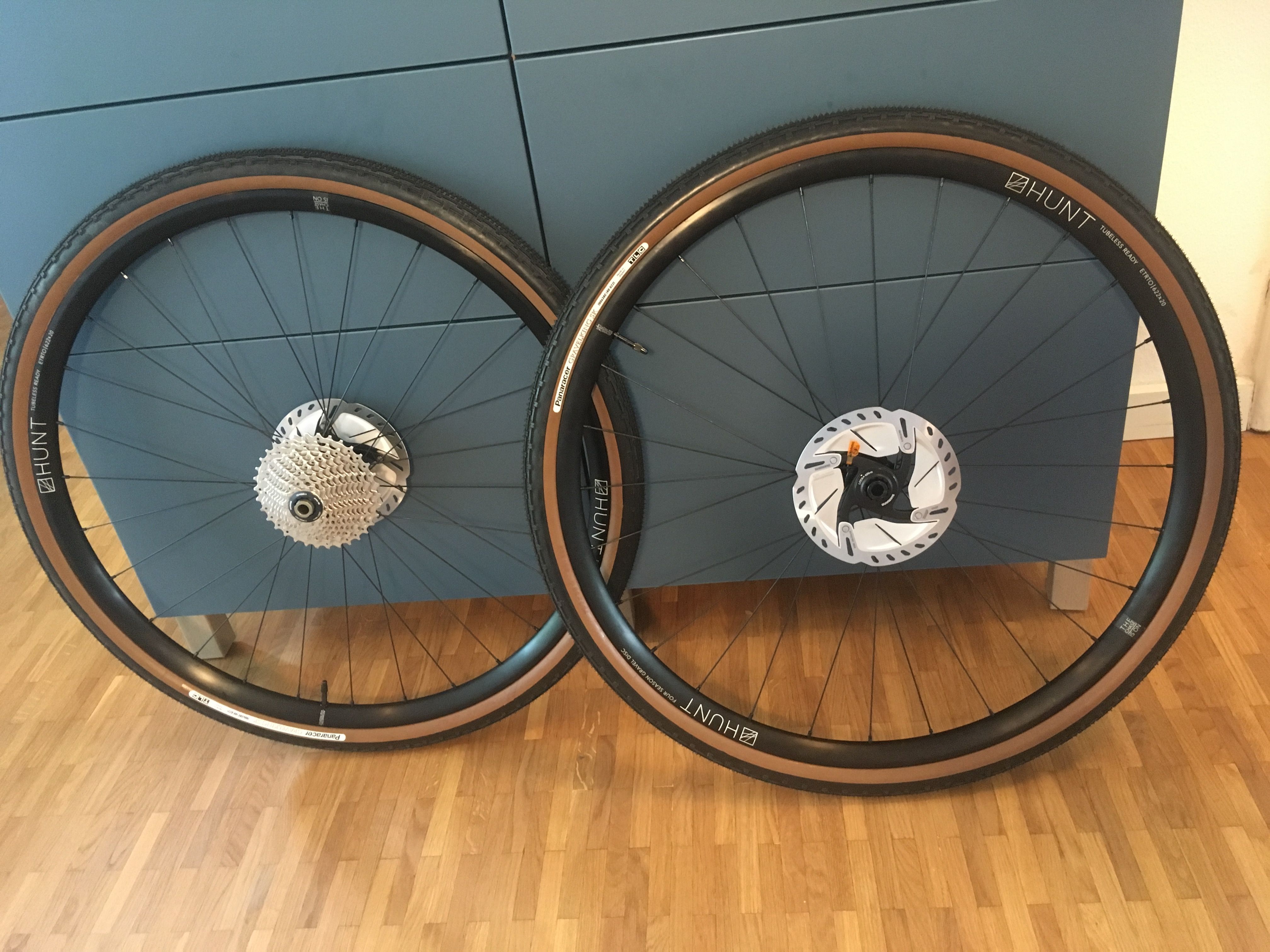

Als erstes wurden nun die Räder zusammen gebaut. Ich hatte mich für Hunt 4 Season Gravel Laufräder entschieden. Als Mäntel kommen Panaracer Gravelking in 38mm zum Einsatz. War mein erstes mal Tubeless, was nicht ganz ohne Schwierigkeiten ablief. Mit Hilfe des Spült Tricks und etlichen Durchgängen mit dem Schwalbe Boost, hats dann tatsächlich mal "geplopp". Ich hoffe mal das Hinterrad wird noch dicht, vorhin musst ich nochmal nach pumpen.
Vorne und Hinten hab ich 160er Ultegra Scheiben verbaut und hinten ist es noch eine 11-34 Ultegra Kassette geworden. Was auch verrät, dass es ein 2x11 Ultegra Aufbau wird :). Als nächstes gehts dann weiter mit der 3M Schutzfolie auf dem Rahmen.

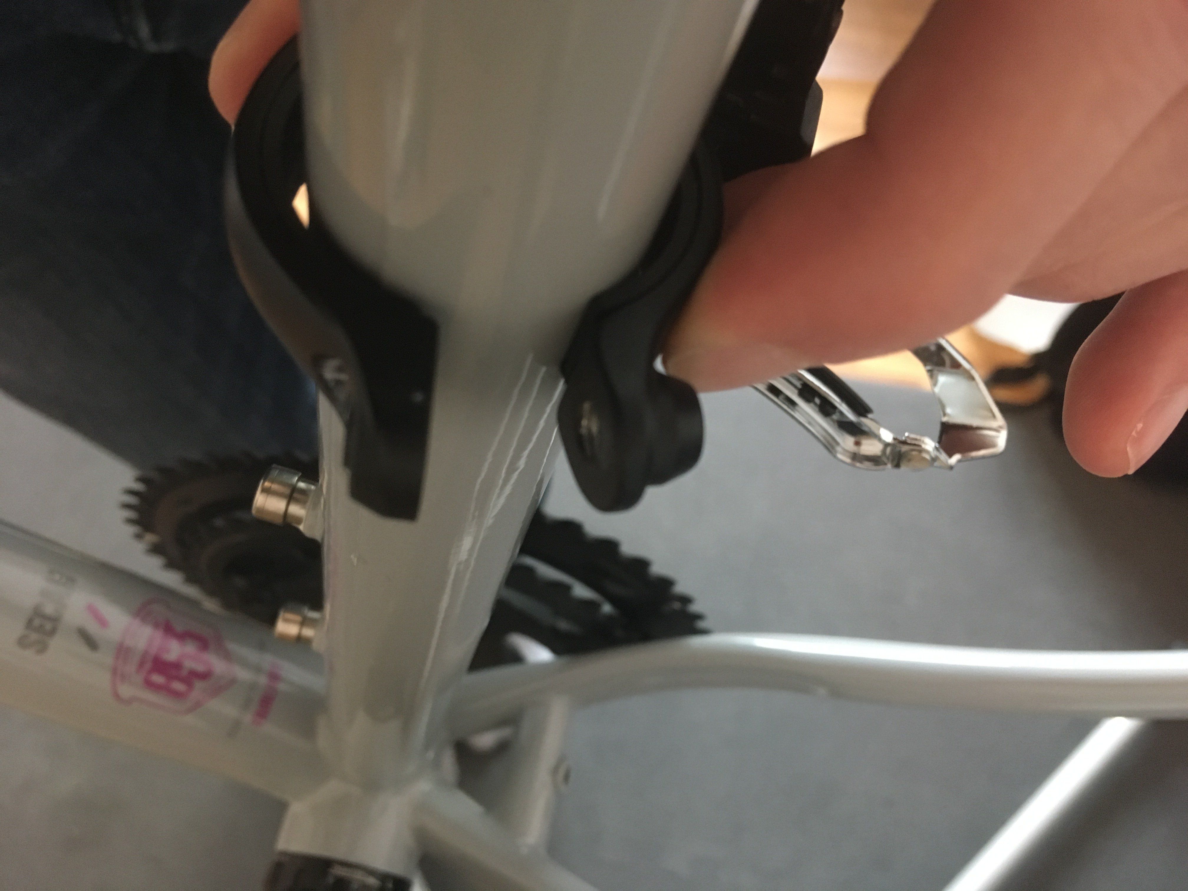

An der Stelle bin ich schon auf das erste Problem gestoßen und hoffe auf euren Input. Ich hab den FD R8000 B Umwerfer mit Schelle 31,8 mm und Adapter auf 28,6 mm. Ich benötige die 31,8mm, muss ich hierfür die Plastikteile in der Schelle raus brechen? Ohne Gewalt lassen die sich scheinbar nicht entfernen.
