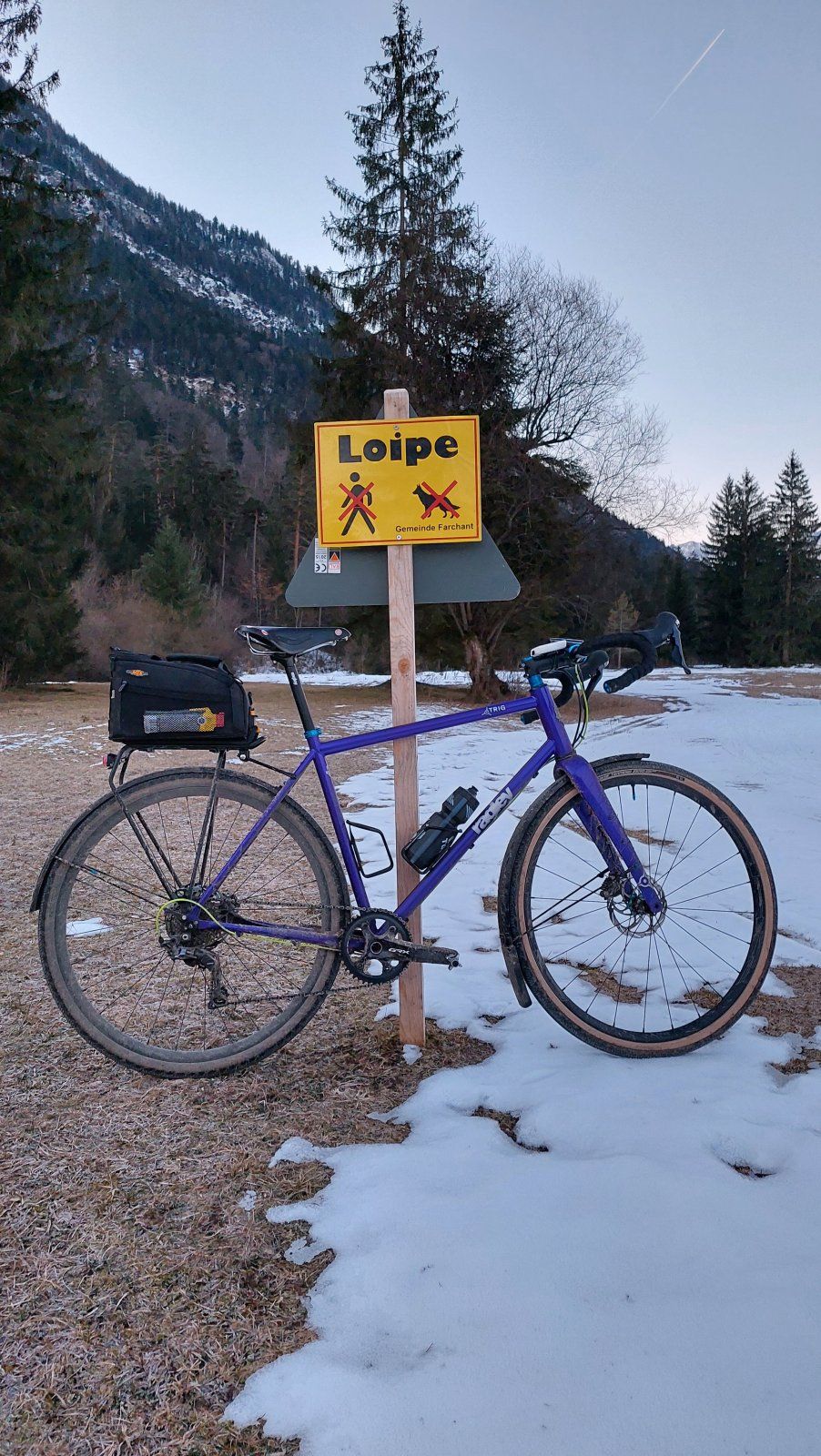

XL sollte dir ziemlich gut passen. Bei mir ist es der Pendler für 53km Strecke. Sehr komfortabel.
