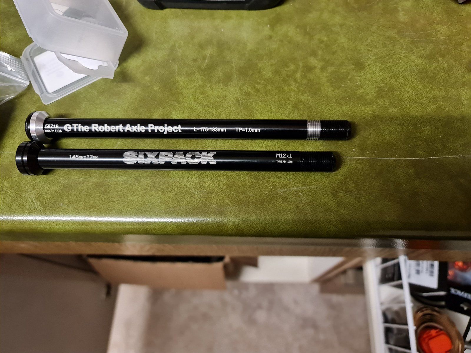

mal eine Frage zur hinteren Steckachse. Sitzt die bei euren Bikes auch so "tief" im Rahmen, oder fehlt bei mir vielleicht eine Unterlegscheibe?
Ich habe mein Tyee am Wochenende bekommen und aufgebaut, da ist mir das aufgefallen. Ich kann zwar für den Moment keine Einschränkung feststellen. Das Rad ist soweit fest, aber bei meinem Hugene ist dort kein Versatz zu sehen. Da bilden Achse und Rahmen mehr oder weniger eine Linie.
Wie schaut das bei euch aus? Zur Info: Tyee CF29
Grüße
Ich hab eine längere Achse drin. So das der Rahmen an der Stelle geschützter ist, und auch das Gewinde auf der anderen Seite etwas länger greift....
Danke für eure Rückmeldungen!
Ich denk zwar auch, dass das ok ist, aber mich wundert es trotzdem. Alle aktuellen Propain Bikes ,die ich bisher gesehen habe, schauen nicht so aus. Daher die Frage warum das dann bei meinem Tyee so ist... muss ja irgendeinen Grund haben.
Ich gehe mal nicht davon aus, dass Propain hier unterschiedliche Achsen verwendet, also kann es ja fast nur am Rahmen liegen und das finde ich etwas komisch :confused:
Auf der Achse ist ab Werk eine Unterlegscheibe drauf. Bei mir steckt die Achse nicht bündig drin. Sie ist auch etwas tiefer als der Rahmen.
Aber technisch gesehen, ist das völlig uninteressant...
