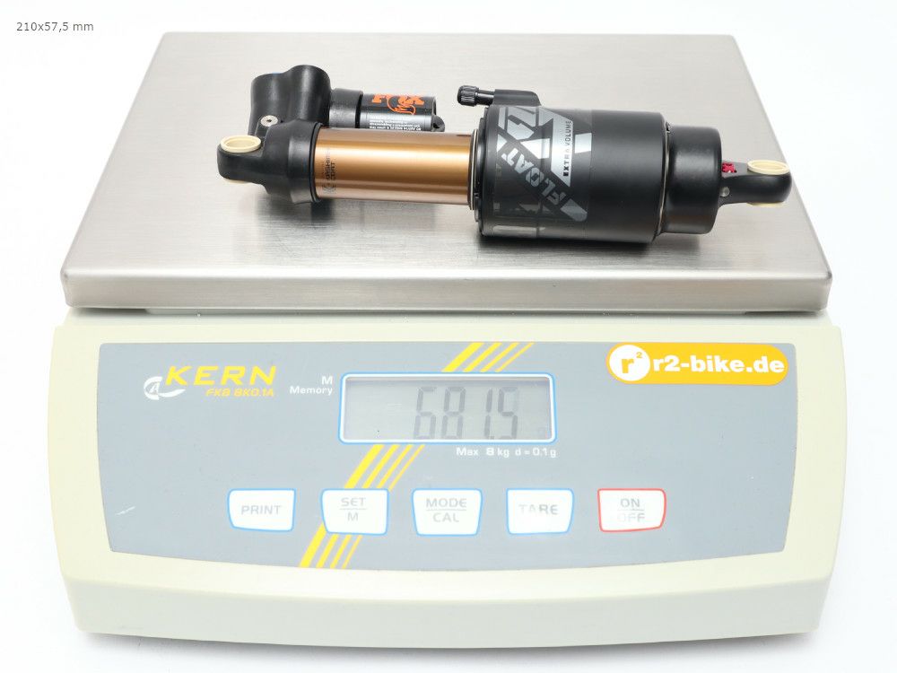

Zum Thema Mehrgewicht Coil muss man auch aufpassen was man wählt - die Angaben im Konfigurator sind auch mit Vorsicht zu genießen, so ein Fox X2 factory ist schon auch ein Brocken. Der Gewichtsunterschied zum RS Coil dürfte tatsächlich eher bei 250-300 g liegen. Luft ist also nicht immer ein halbes Kilo leichter als Coil.
Die Einbaumaße der Dämpfer und somit auch das Gewicht auf den Fotos stimmen zwar nicht genau sollte aber eher hinkommen als die Herstellerwerte.

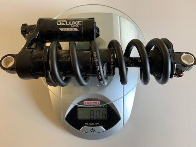

@ChriKro Der RS Coil oben ist - wie Du schon geschrieben hast - tatsächlich nicht ganz der richtige für das Tyee bzw. die Feder und vermutlich der Dämpfer sind zu lang (und damit schwerer). Das hier wäre passend und war (bis auf die Buchsen) so original in meinem Tyee verbaut:
Edit: Aber mit Deiner Aussage hast Du natürlich dennoch recht und der Gewichtsunterschied zum X2 ist sogar noch geringer.
