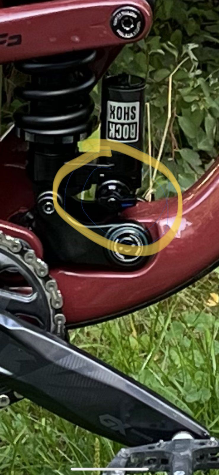

Hallo Zusammen,
hat jemand bereits den neuen Super Deluxe Coil RC2T in sein Tyee MY2020 gebaut?
Ich hab’s grade getan und jetzt das Problem dass der Druckstufenhebel nicht gelockt werden kann, da ich sonst am Rahmen anstoße… :D
Fährt sich auch so ganz passabel den Berg hoch, aber wäre natürlich ganz nett wenn man bei Bedarf mal dran drehen kann.
Könnte man den Hebel mit Öffnen der Inbusschraube demontieren und in anderer Position wieder montieren? Vielleicht hat das ja jemand schon gemacht, wollte nicht einfach drauf los schrauben…

Hallo Zusammen,
Danke & Gruß
Hab den von Propain in einen 2020 Rahmen eingebaut bekommen - da passt es mit dem Hebel. Daher nehme ich an, dass man ihn versetzen kann.
